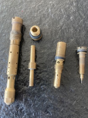

Pendant qu’Olivier fait des merveilles sur le moteur, j’ai attaqué les carburateurs qui en avaient quand même besoin :ph34r:

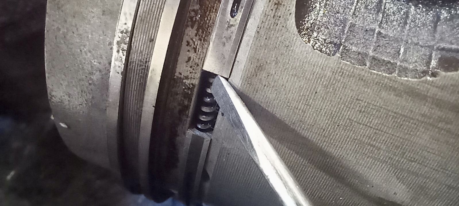

L’origine de la sur consommation d’huile a bien été identifiée. Les segments racleurs d’huile étaient usés jusqu’a la corde. Les autres segments permettaient encore une compression convenable. Pas facile à diagnostiquer sans ouvrier :blink:
La pompe à huile étaitcuite aussi. Elle avait visiblement ingurgité des morceaux métalliques ( Olivier a retrouvé une demi rondelle qui se baladait dans la culasse :wacko: ).

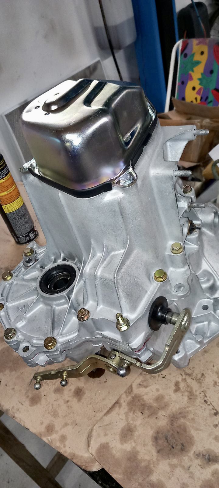

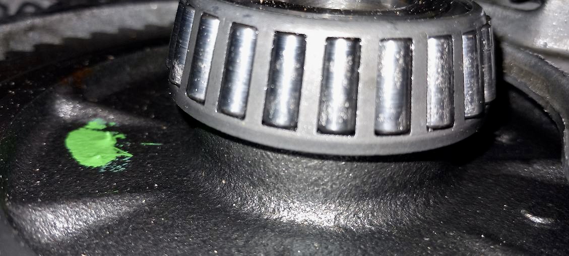

La BV n’etait pas piquée des vers non plus
Les satellites et planétaires avaient bien mangé :ph34r:
Les cages de roulement de pont valaient aussi le détour :crying:

Les carburateurs sont remis à niveau <oo>
J’y ai mis des bridés alu fournies par Nico83136 du forum. Superbe qualité :ok:
