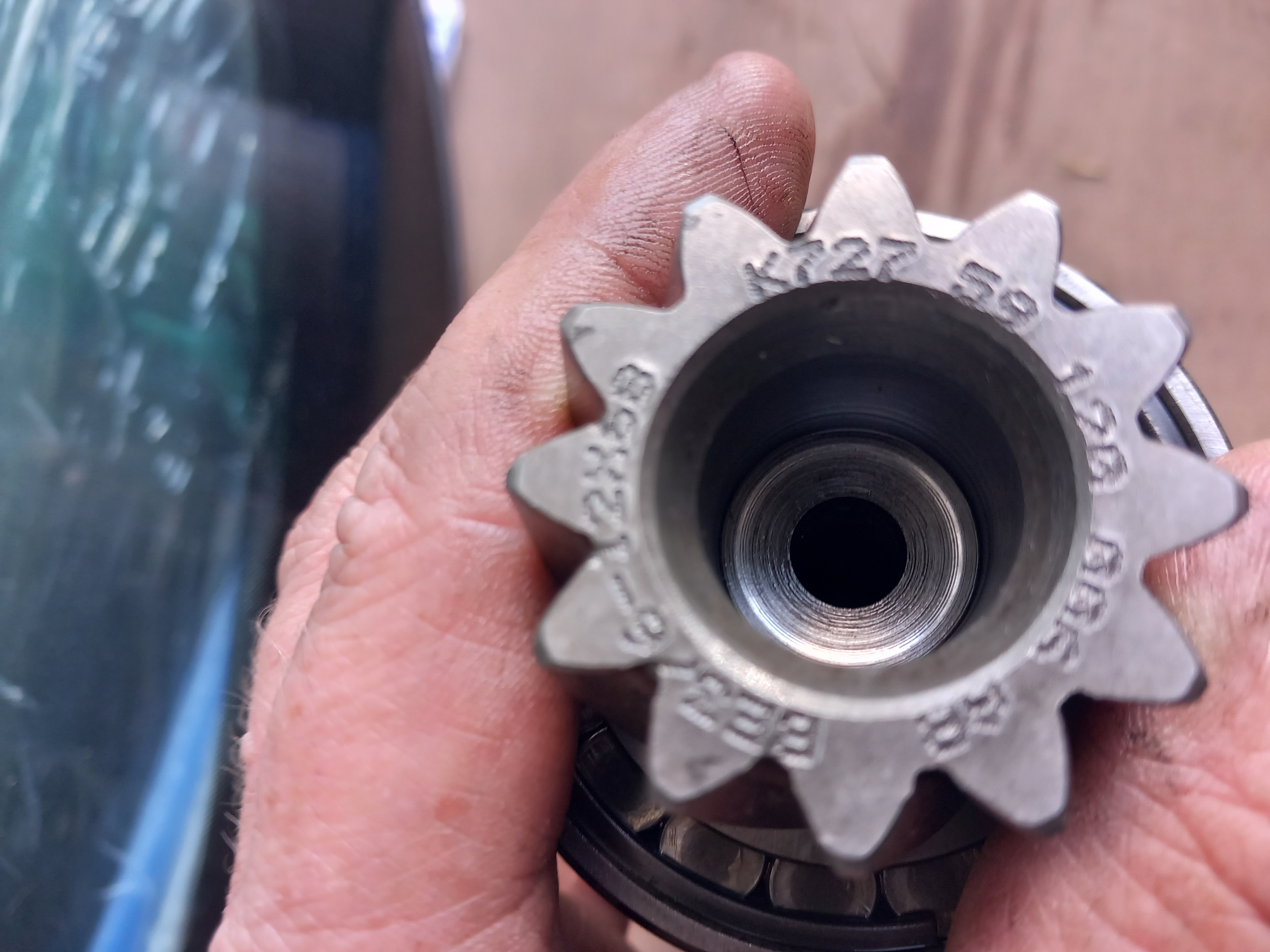

2 petites photographie reçues ce jour de l'ancien pilote/propriétaire

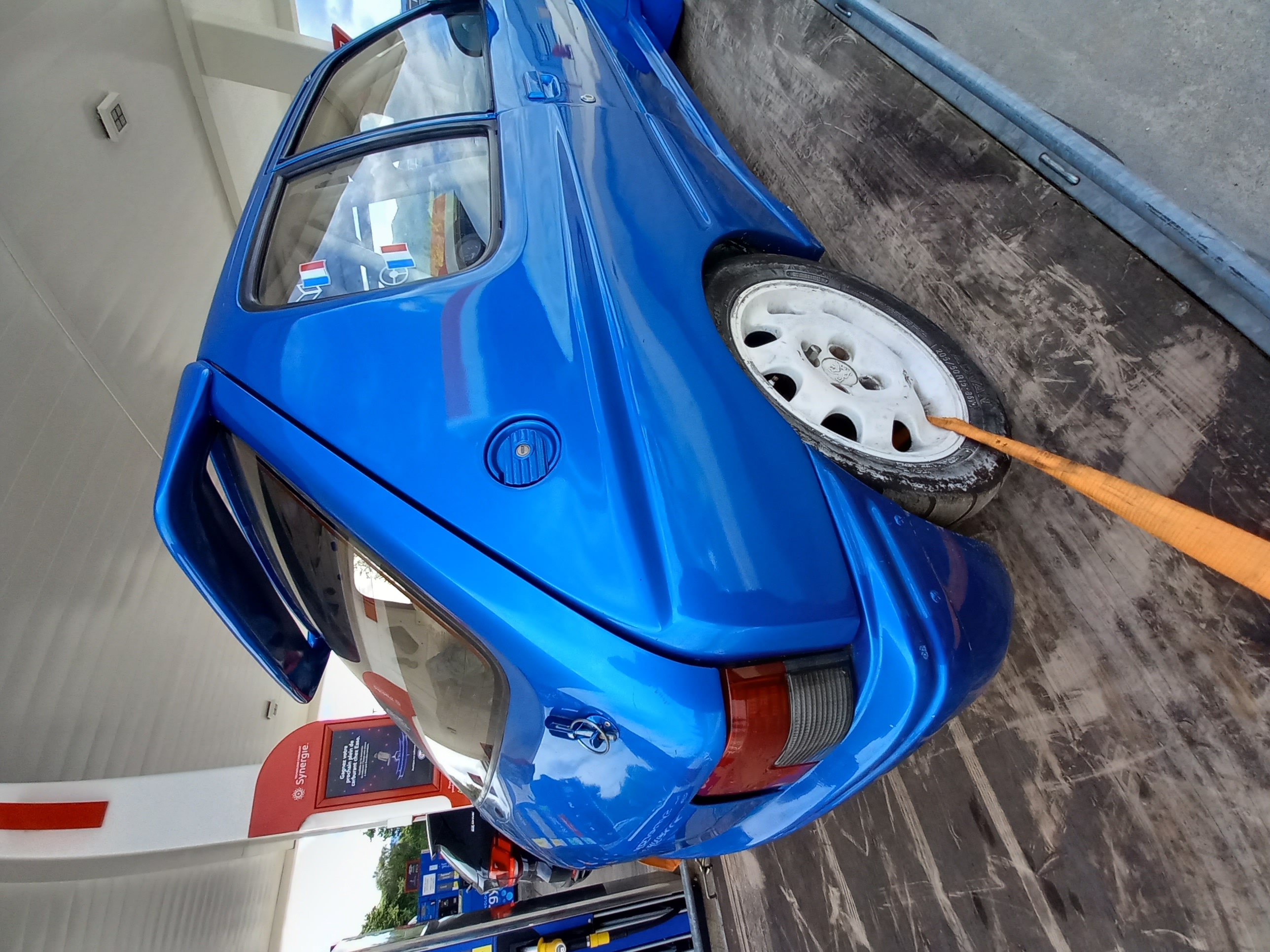

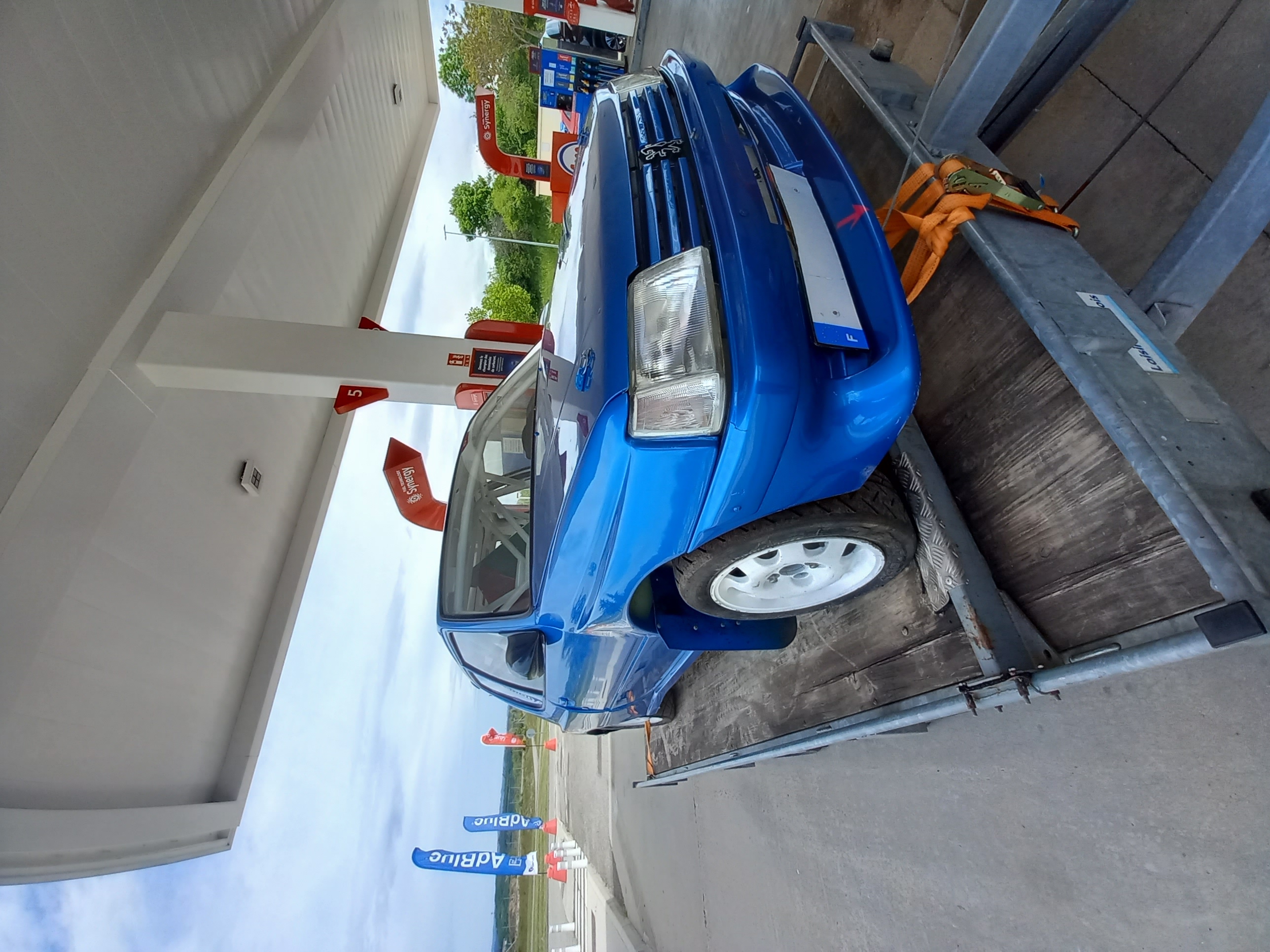

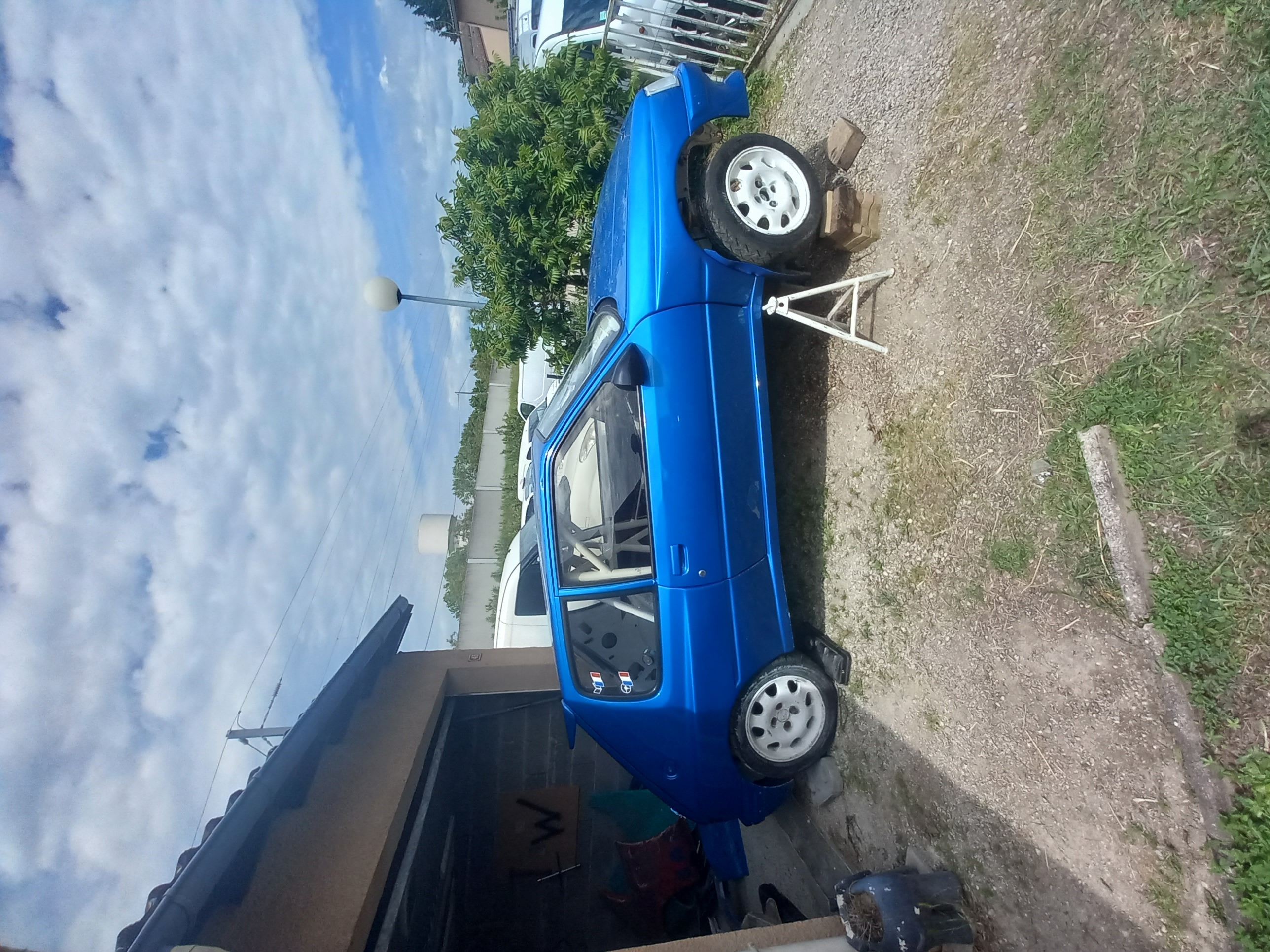

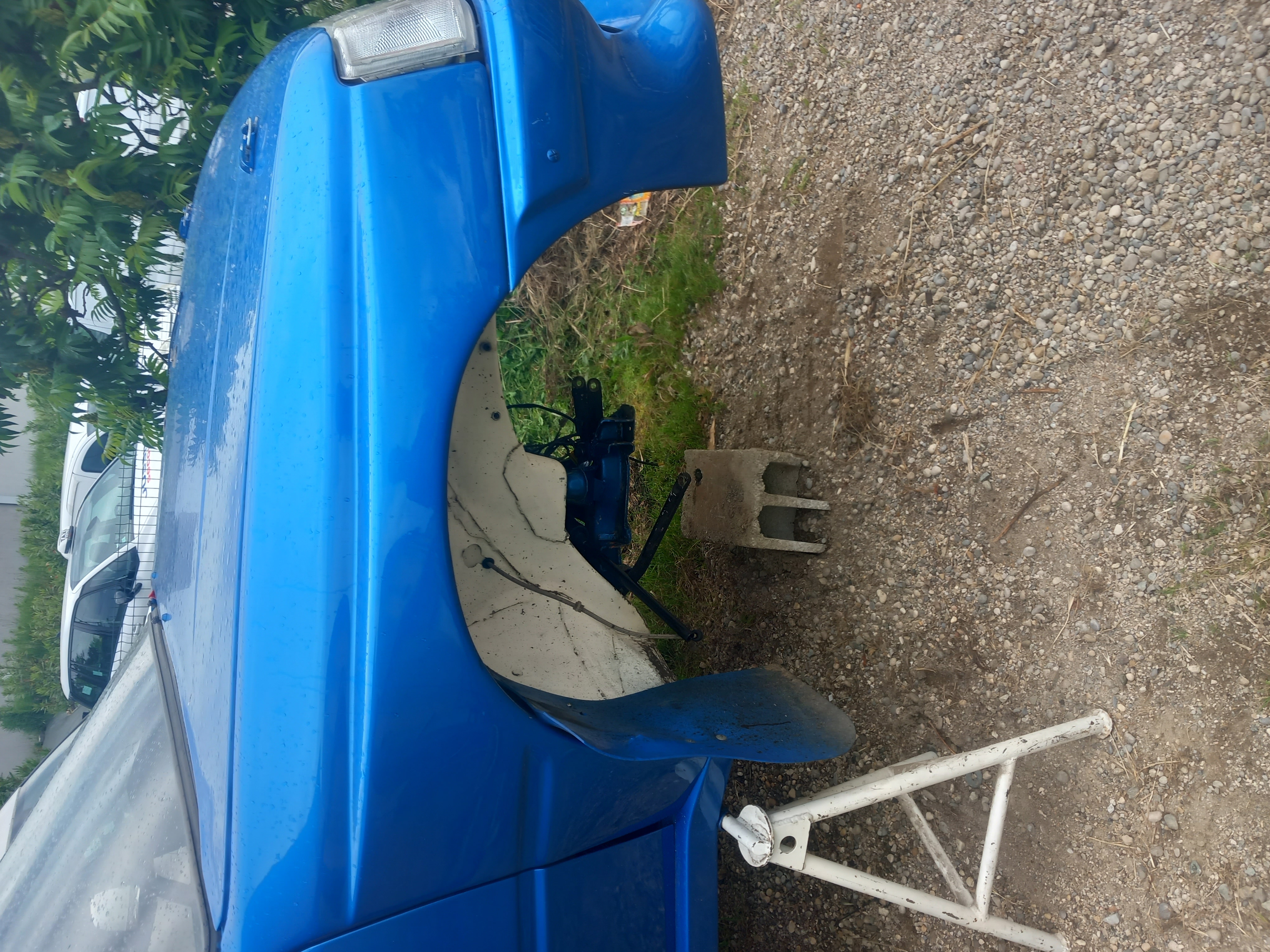

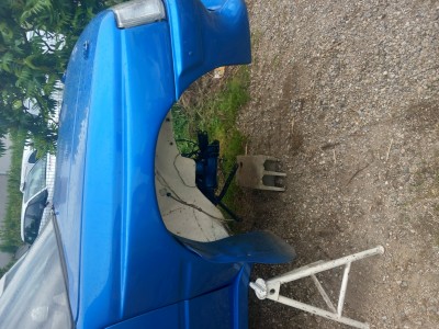

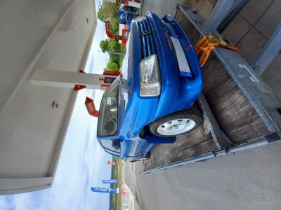

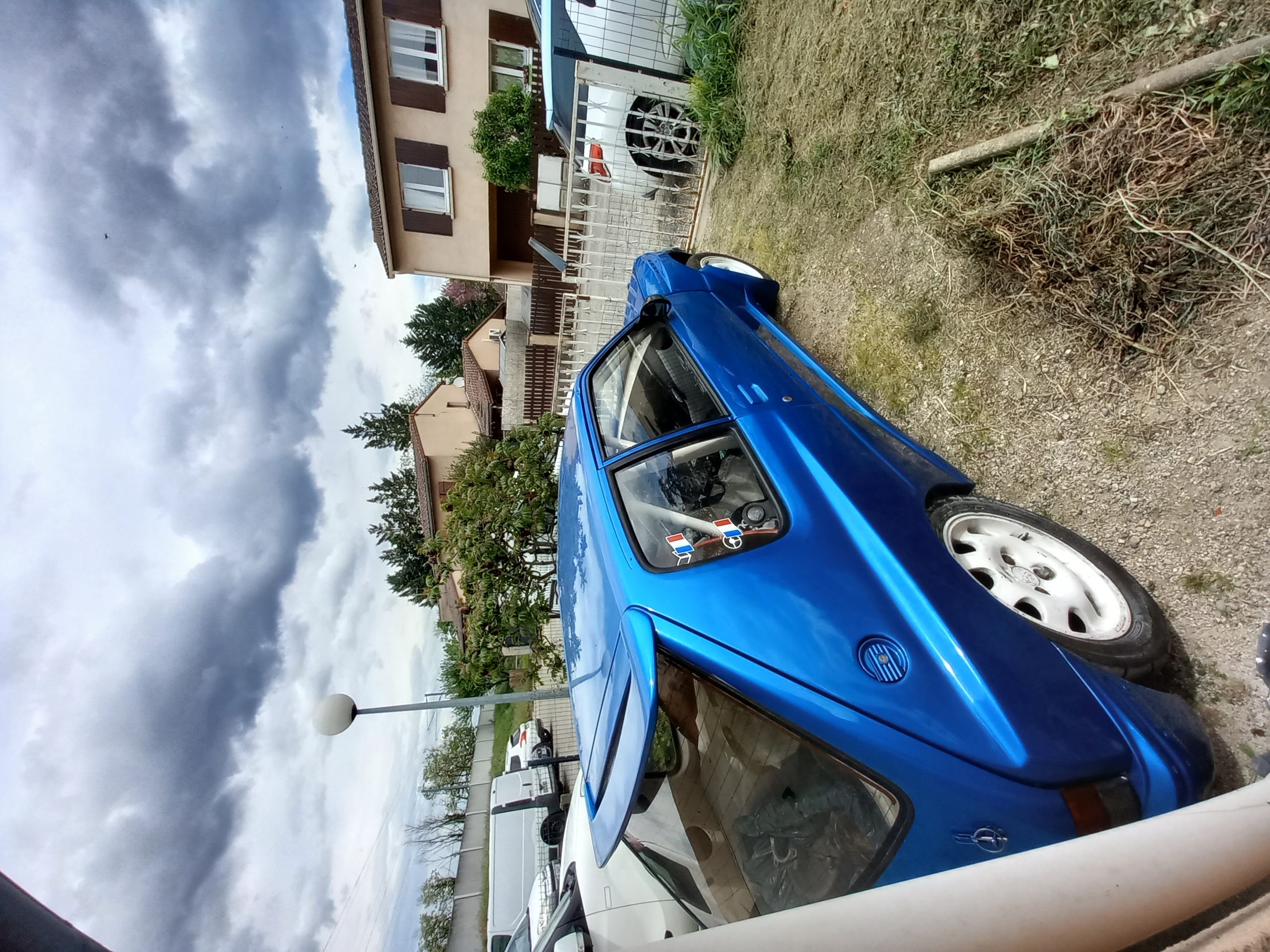

Bonjour à tous,
Après ces quelques semaines d'attente, la 205 est enfin arrivée à la maison
Grâce à Philou26 et mes collègues, nous avons rapatrier la caisse et déjà fait 3 camions pleins de pièces, restera un voyage
Il y a des pièces de partout, 4 moteur,5boites,4 berceau, 5 ou 6 radiateurs etc etc etc etc... J'en ai pour un moment à trier
Avec Philippe on estime le tout à une valeur de 13/14 000€ (j'en découvre petit à petit des pépites dans le lot), bref un bon investissement
Restera à savoir ce que l'on fera en remontage pour le moteur, sur passeport elle est en 309 GTI 16s pas en 8s
donc je me tâte

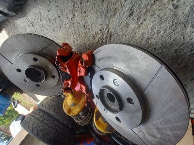

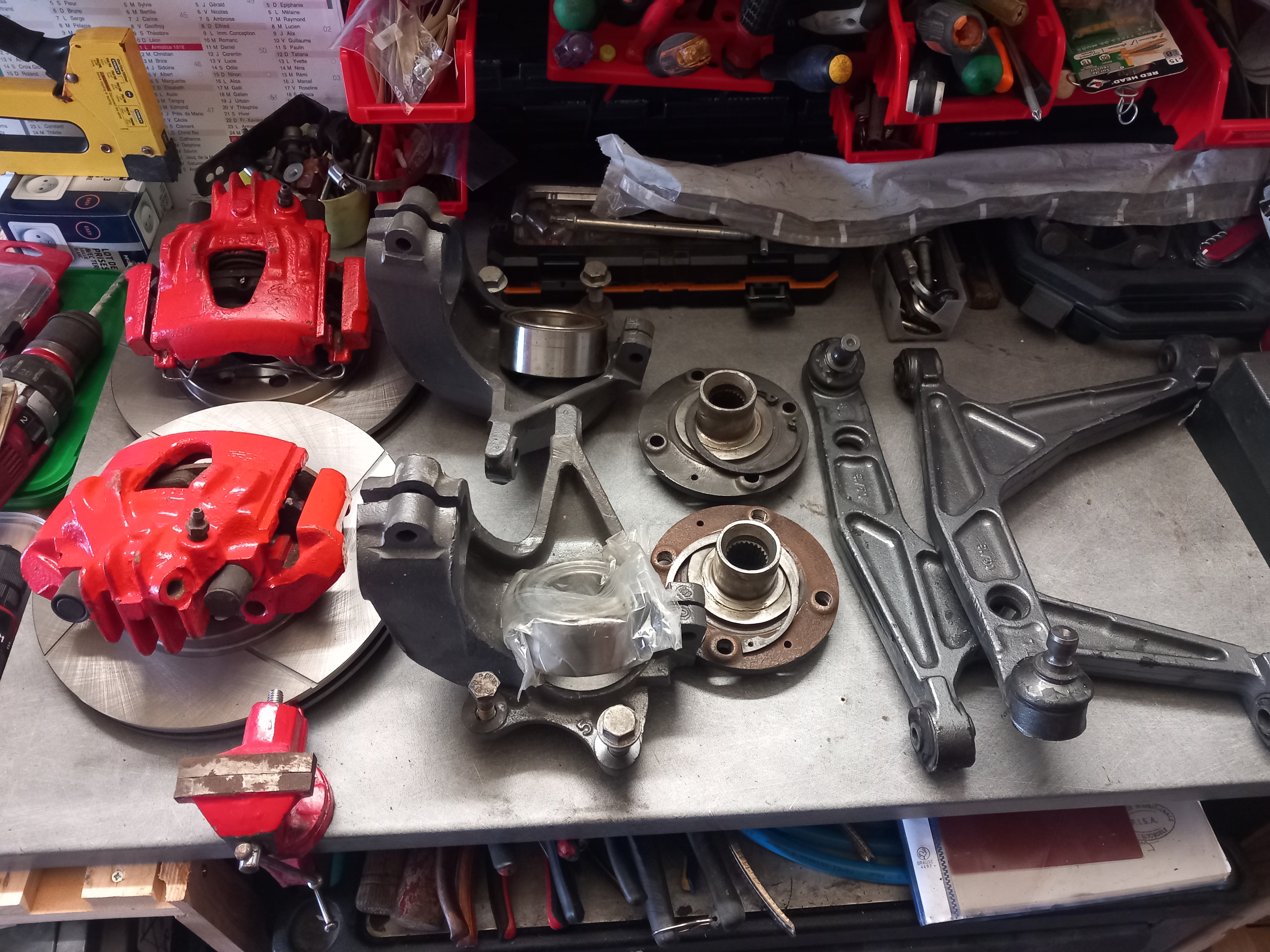

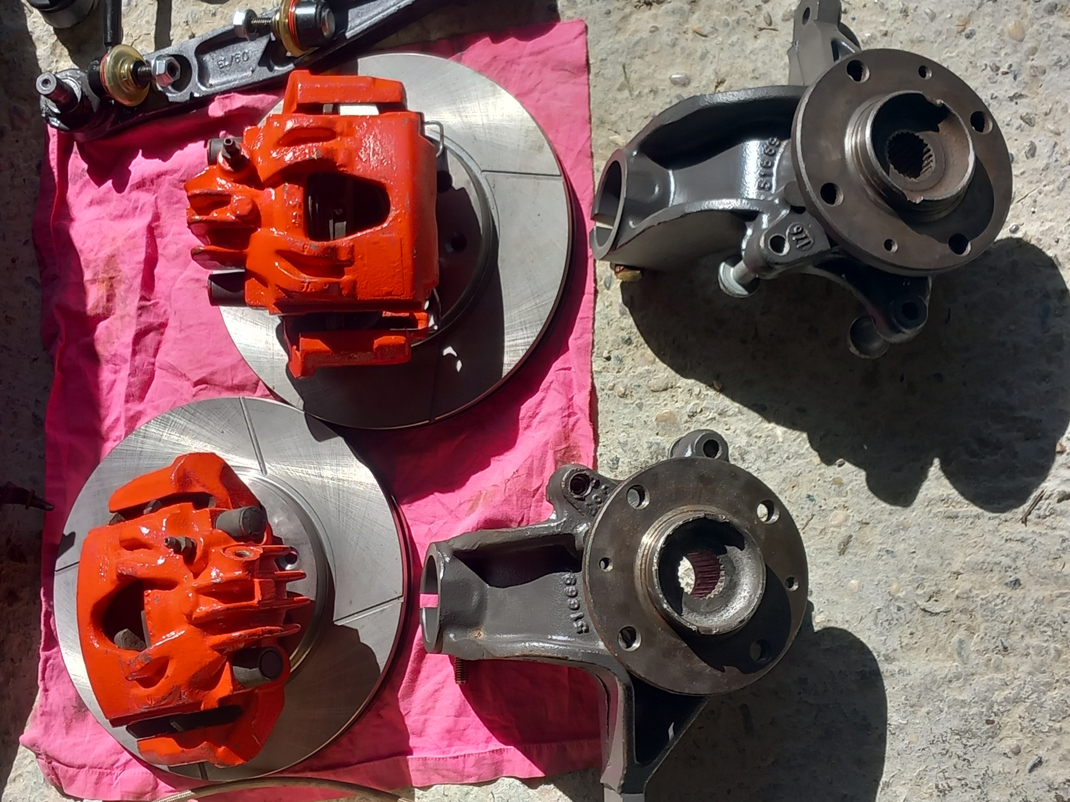

Bonjour à tous,
un peu d'avancement sur le remontage
J'ai pas eu le temps de contrôler et mettre à jour le stock de pièces avec la voiture, mais on as de tout et de rien
J'ai commencer le démontage du train avant afin de commencer à remonter celui-ci. Ce sera du "stock" GTI 1.9, pas envie d'acheter des triangles de GTI 16s. les amortisseurs sont des Bilstein révisé DA compétition à Lyon, plaquette Ferodo DS et disque rainuré. Toutes les biellettes et bras sont neuf, ainsi que les roulements.
Pour le moteur, je pense acheter un 16s d'origine et vendre les 4 moteurs 8s. je conserve 2 boites de vitesse et ferais le montage en 12x68 avec autobloquant (que je n'ai pas merde)
- Teelck
- Président
- Messages : 8827
- A remercié : 1224 fois
- A été remercié : 1596 fois
Re: Bye C2, Bye Célica, Bonjour 205 GTI
Et bah t’es pas arrivé !!!
C’est qui le cradot qui a repeint les triangle ? La peinture sur les capots de rotules, c’est beurkkkk …..
Promis c'est pas moi, la peinture c'est trop lourd (et cher

Train avant assemblé à blanc aujourd'hui,merci au Garage Mocellin et frères à Saint Nazaire En Royans Mocellin et frères pour la mise en place des roulements
Quelle taille de disque ?
- Messages : 275
- Enregistré le : 03 avr. 2020, 15:40
- A remercié : 126 fois
- A été remercié : 73 fois
Origine, c'est la première version de l'assemblage en type "origine". C'est histoire de faire le point sur les pièces en rab et les manquantes. J'ai deux amortisseurs avant combiné filtés, deux étriers de 406 et autres conneries (barre stab en 23 etc etc etc). Toutes les rotules sont neuves,tout les soufflets sont neuf, plus qu'a trouver le 309 Gti16
