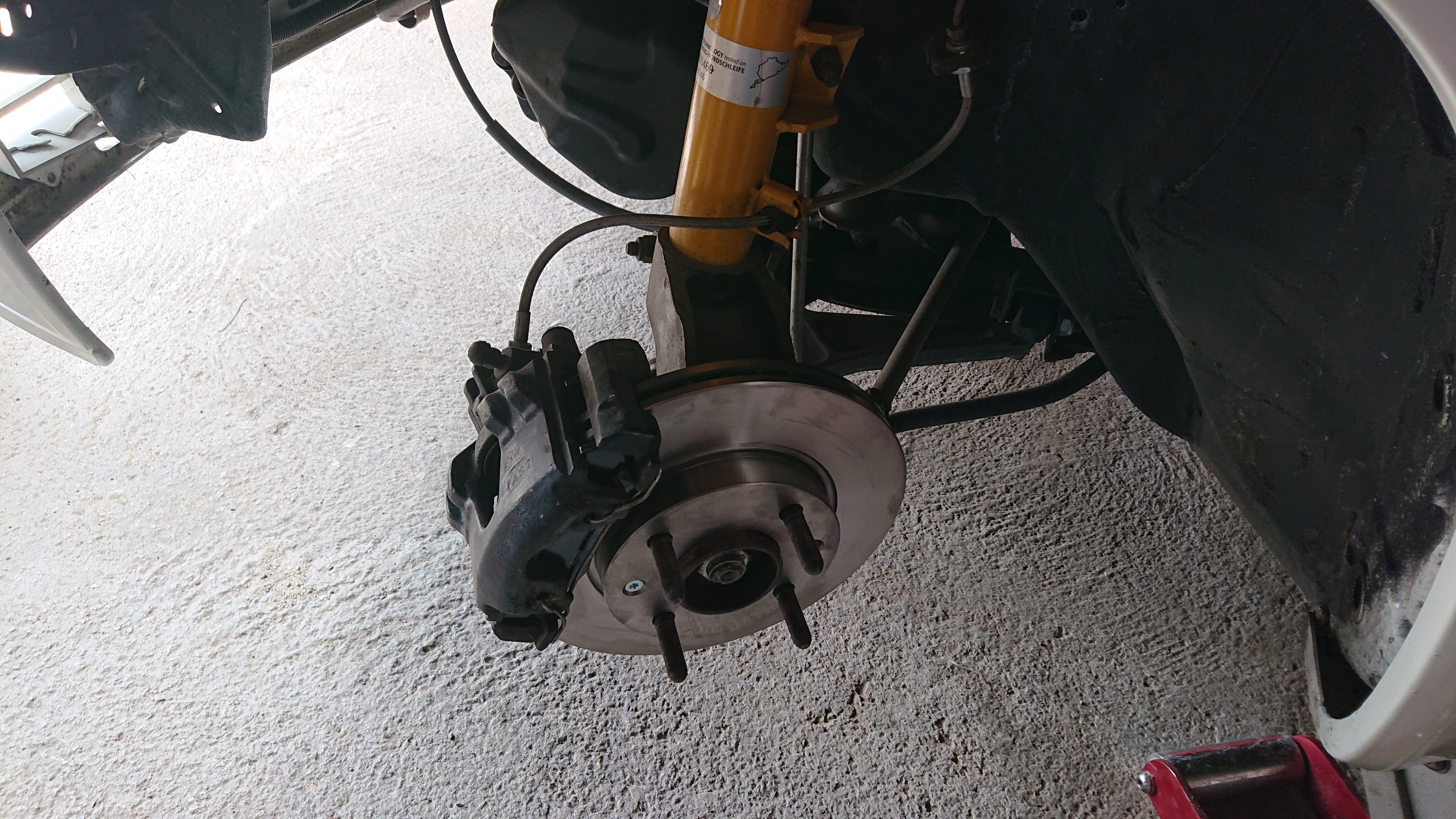

Hello,
Est-ce que les étriers de 106 S16, marque ATE, se montent en échange standard sur nos ralloches ?
Si oui, est-ce que c'est mieux que des 206 1.9D ou c'est kif kif ?
Mes colonettes d'étriers ont du jeu alors je songe à changer l'ensemble

Oui, c'est ce que j'ai sur la mienne. ;)
Je pense que c'est équivalent au 206 D mais le choix de plaquettes performantes est plus large :ok:

Je reviens sur le montage d'étriers de 106 S16.
Apparement, montage impossible avec les jantes d'origine, il faudrait des cales.
Quelqu'un peut confirmer ?

Sur la mienne en tous cas , ça passait :unsure:

Concernant les disques, tu évoquait un déport différent d'origine.
Tu sais me dire quelle référence / provenance il faut monter ?

Disques d'origine de la Rallye :ok:

Ok donc c'est plug and play ! :ok:

Faut penser à prendre les vos de fixation des étriers, elles sont plus courtes sur les 106

Marco m'a conseillé de coupler ces étriers avec un maitre cylindre de 406 coupé à priori ref OEM 4601 J7 (sans ABS)
