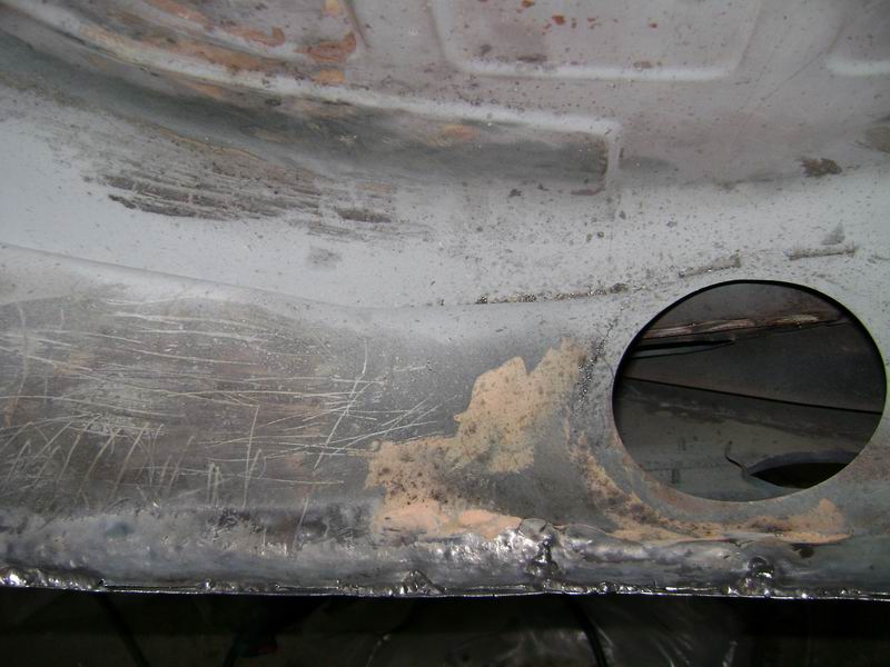

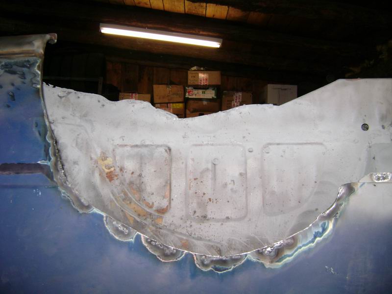

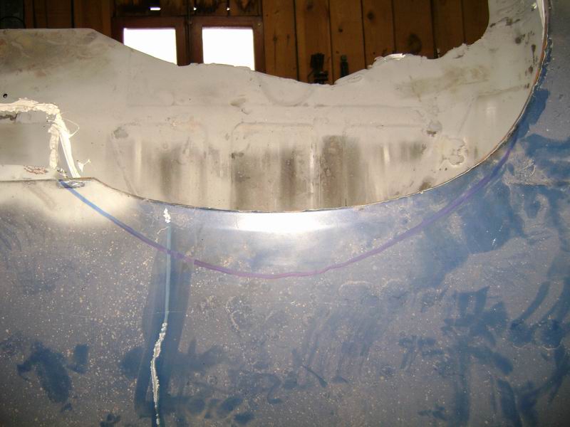

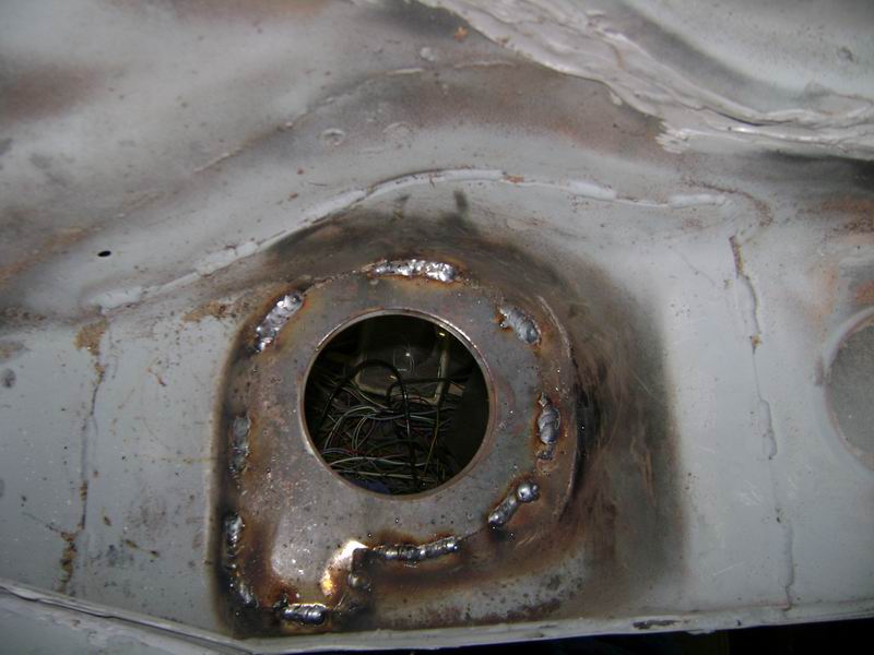

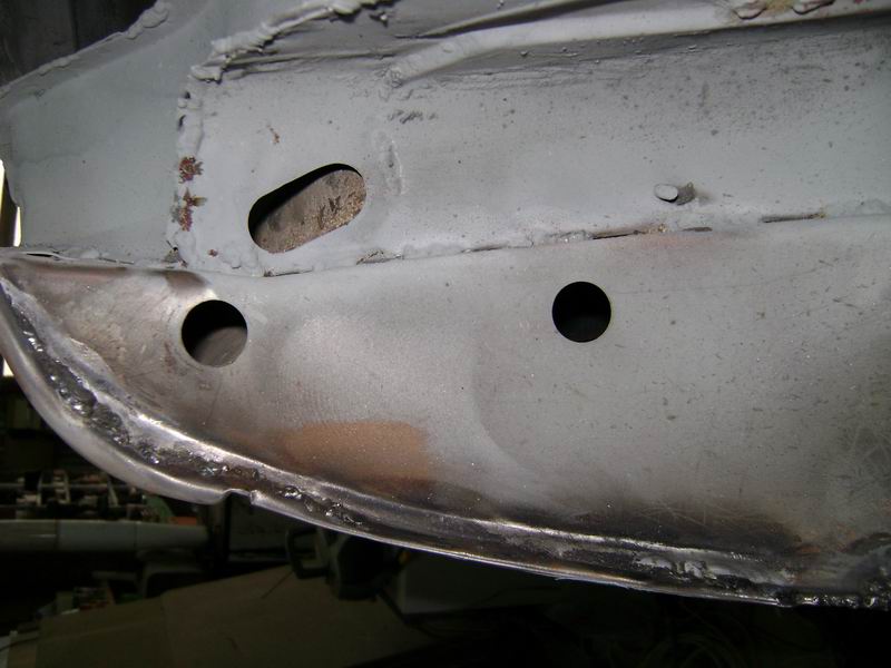

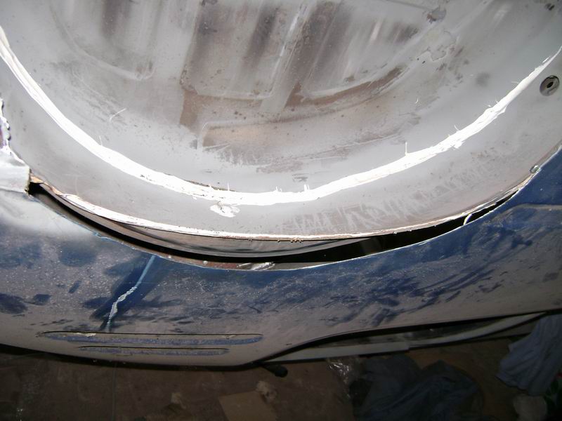

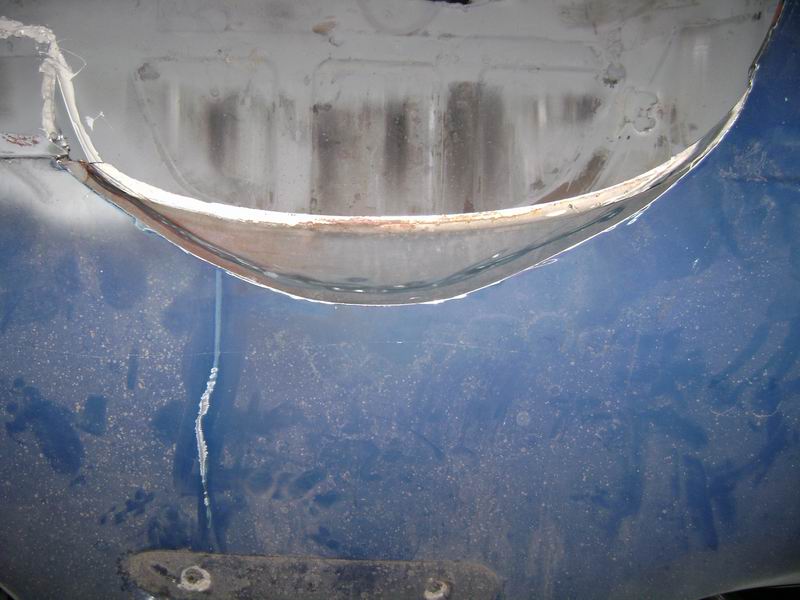

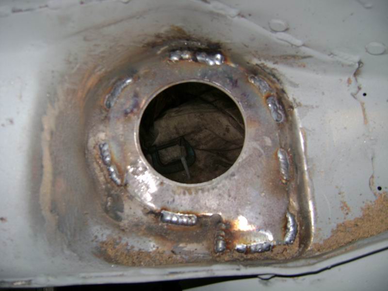

Bon, je m'y suis enfin remis. J'ais soudé les renfort de tete d'amorto, reste plus qu'a percer les trous. Je me suis attaqué a la découpe des ailes arrières, une est fini et l'autre est en cour, d'ici ce soir, normalement c'est fini. Après, une bricole de mastic et on passe a la peinture.
Place au photos et j'en rajouterais au fur et a mesure de l'avancement.

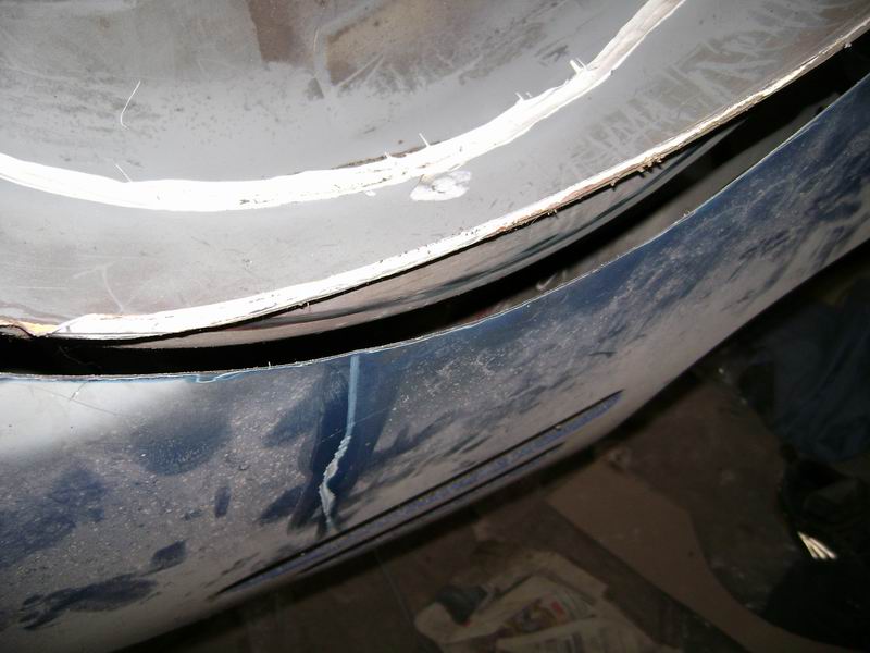

Encore quelques unes
