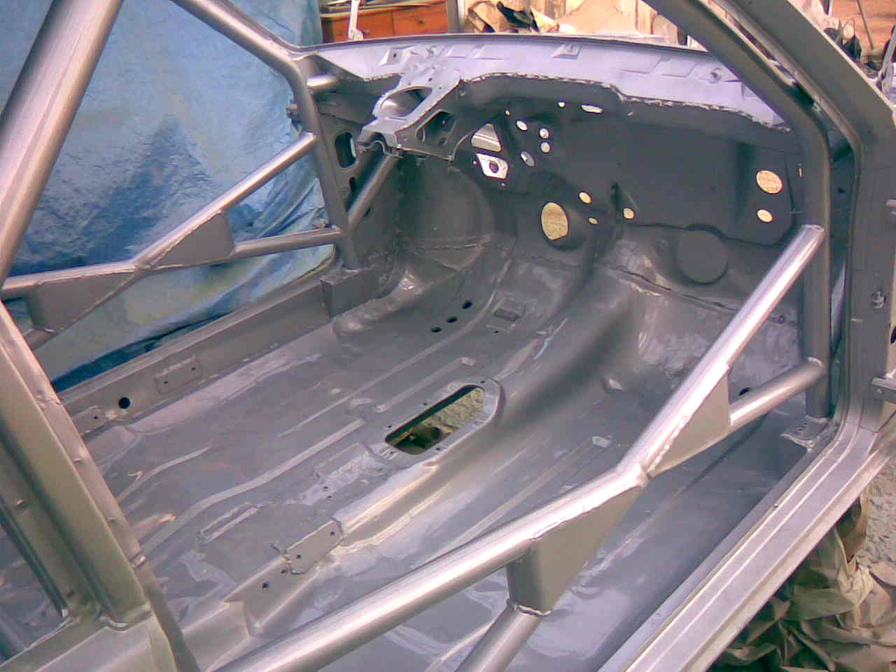

ok,
tu pourras me faire une photo (ou plusieures lol) de tes goussets?
Merci.
SPARKO
Messages : 179
Enregistré le : 28 avr. 2004, 17:45
Localisation : Hyères(VAR)
Message par SPARKO »
Voila les croix de portes...
Modifié en dernier par SPARKO le 21 mars 2007, 16:49, modifié 1 fois.
I LOVE THIS CAR......!!!!!
