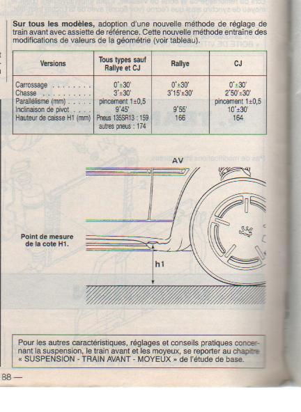

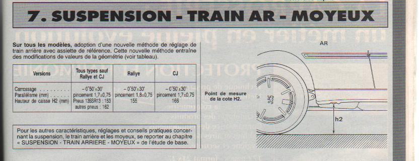

Salut a tous, étant en train de restaurer ma rallye de fond en comble, je suis face à un dilemme :o
En effet, le remplacement de mes amortos étant a prévoir je suis allé commandé des amortisseurs PTS performance avant/arrière, mais le vendeur était incapable de me dire si avec les ressort pts(toujours performance :D ) sa rabaisserait la hauteur de caisse de la voiture.
Je suis plutôt assez maniac :p et je veux vraiment la remettre le plus possible d'origine.
ma question est : est ce que en montant le kit amortisseurs avant/arrière( avec les ressort inclus) de chez pts, j'abaisserai l'assiette de la voiture?? :huh:
sachant que la hauteur de caisse est de 166mm à l'avant et 155mm à l'arrière.
issue de la Revue Technique Automobile E.T.A.I
merci.
