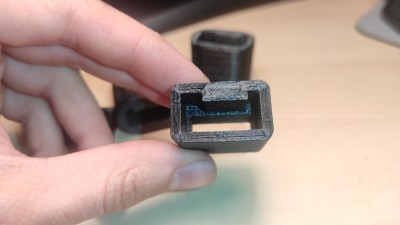

Alors, retrouvant pas de connecteur femelle pour la bobine,et bien je l'ai fabriqué ! :lol:
Quelques coup de pied à coulisse, des scan de la pièce originale pour avoir l'emprunte. Et après quelques raté, on à un résultat pas mal du tout ! ^_^
L'idée est de rester Plug&Drive le plus possible.
Pour les cosses se sont des 4.8mm par 0.85mm.
Je les mettrai en place dans le faisceau, passerais le connecteur autour, et remplirai la partie basse d'epoxy.
Si certains veulent faire la conversion pour installer une bobine standard, je peux fournir les plans et les pièces imprimer et pré-cablé.

Pas mal :ok: Effectivement l'impression 3D peut nous offrir des solutions de dépannage <oo>
