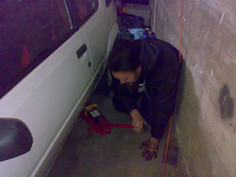

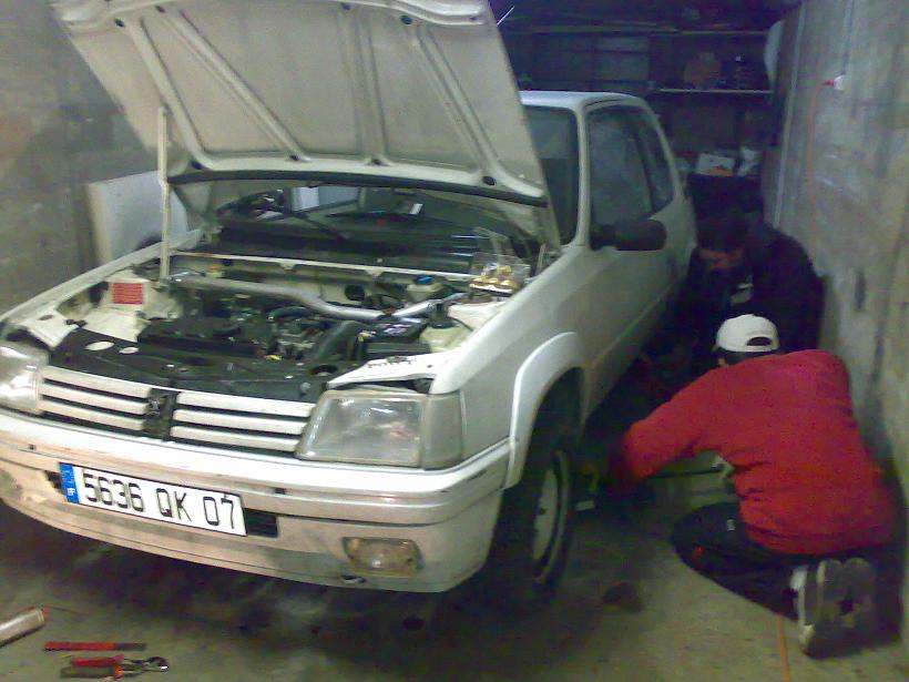

Bon, un peu de nouveau (enfin, qui date d'une bonne semaine déjà vu que j'étais en vacances et donc sans internet)

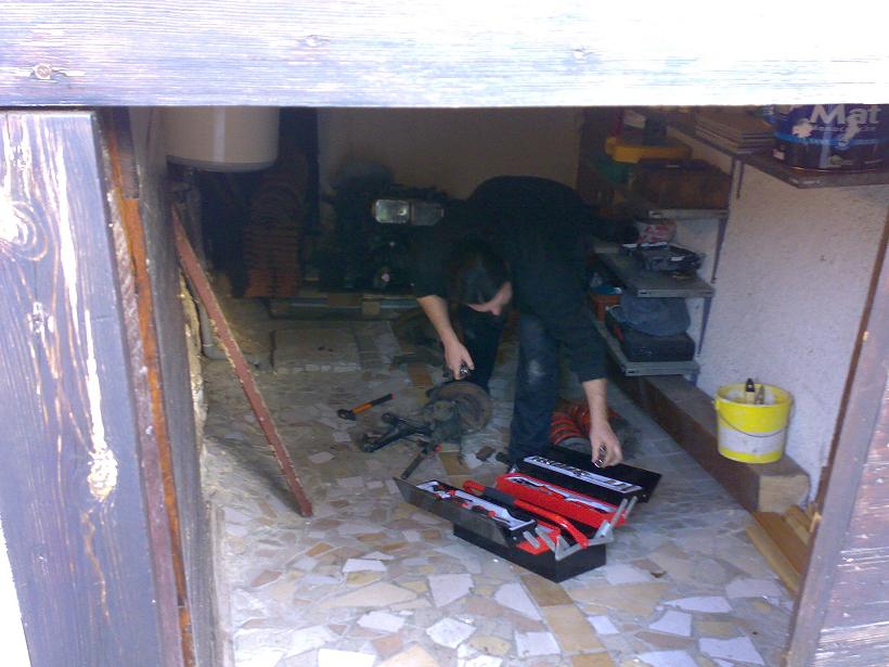

Au programme du samedi: remplacement de mes cardans (ça devenait vraiment urgent!) par ceux de l'ex titine de Gousk (merki!!!)
Donc rendez vous chez le garçon pour "épurer" ses demi-trains, on garde juste les cardans montés sur les fusées avec les roulements
Une fois tout ça chargé dans la fiesta mazout, direction saint étienne! Petit arrêt chez Peugeot dans l'espoir de croiser cocolo et de commander 2-3 trucs... Pas de bol, fermé... :angry: Tampis, partie remise.

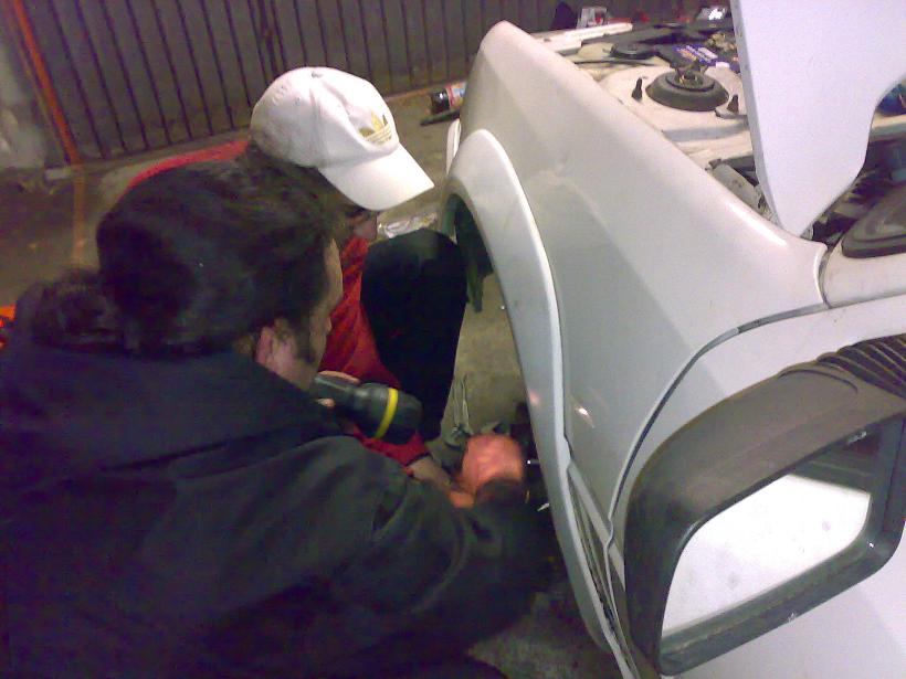

Arrivée chez l'ami Stéphane ( mon pote carrossier), on attaque les choses serieuses, le petit Gousk et moi allons nous mettre les mains noires, pendant que le Stef tente de faire partir ses vilaines traces de colle qui ont coulées des barrettes de custode.
On commence par le côté passager et la, mauvaise suprise! Le cardan de Gousk n'est pas complet! :crying: On comprend pas, on le tourne dans tous les sens (en même temps, ya pas trop d'hésitation à avoir), y a pas, il en manque un bout... La bonne nouvelle, c'est qu'a première vue, le mien est nickel par contre. Pas de jeux, soufflets impec'. Donc, vu que tout est déjà démonté, on en profite pour tout remettre en place bien comme il faut, bien serrer. ça va le faire!
On passe au coté conducteur et là les choses se compliquent par contre. Tout est grippé de chez grippé, recouvert de graisse et de merde (soufflet explosé), on va vraiment se mettre noir! :lol:
Après un bon moment à se faire chier, pas loin d'une bombe complête de dégrippant, et quelques mêtres de rouleau d'essuie-tout, ouf! Tout s'est remonté comme il faut (sal****rie de rotule de direction! hein Gousk? :lol: )
Un galop d'essai, nickel!!! Plus un bruit, plus de jeu, la voiture "roule droit"!
Un grand merci donc aux deux compagnons! :ok:

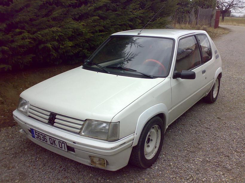

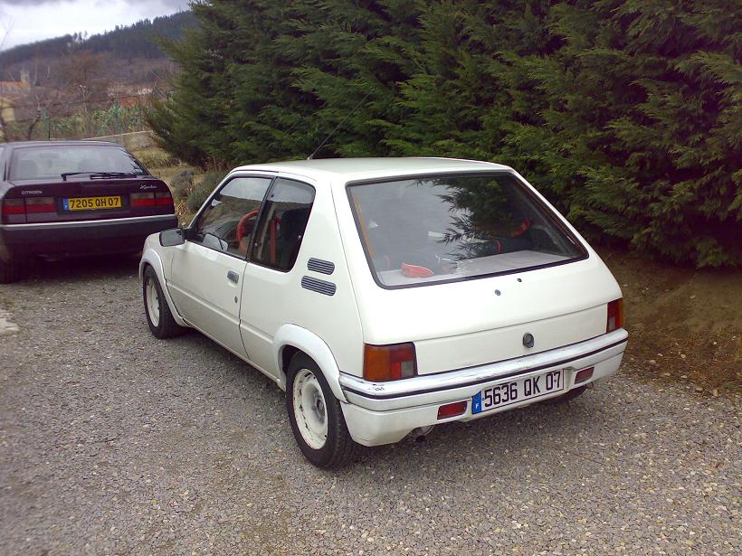

La suite au long de la semaine dernière. Des "bricoles" car j'ai été bien pris notament sur les voitures de mes potes (une Golf I GTI et une 306)
Donc ce qui a été fait:
- re-réparation du plafonnier (le contact de porte était vraiment naze)
- réparation du klaxon
- niveau d'huile de boîte, on en avait perdu un peu en changeant les cardans. Là on a pris peur parce ke malgré le peu qu'on avait perdu (moins d'un demi litre), il a fallu en rajouter plus d'un 1l et demi pour arriver au niveau :blink: , il devait pas en rester beaucoup.
- changement du ventilo, j'arrivais à peine à le faire tourner à la main! <_< . Mais il déclenche toujours pas, ça a du faire cramer ce qui avait derrière le fait qu'il force comme ça... pas rassurant ça :(
- grand lavage, et lustrage pour tenter de voir à quoi ressemble le blanc meije sur ma titine :lol: . On aura pas mieux je pense... c'est pas mal mais il faudra passer par une peinture complête...
Par contre la fuite d'huile que j'avais depuis un bon moment semble s'agraver dangereuseument (ou alors c'est que je conduis plus dans les tours qu'avant :D ) et il va falloir falloir que je m'en occupe rapidement :angry: . J'ai de belles taches par terre chaque fois que je me gare et le moulin et le capot dégoulinent quand je mets un peu trop le pied dedans... :crying:
Aller voilà les photos de la belle après sa scéance néttoyage. ;)
