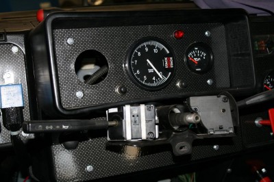

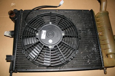

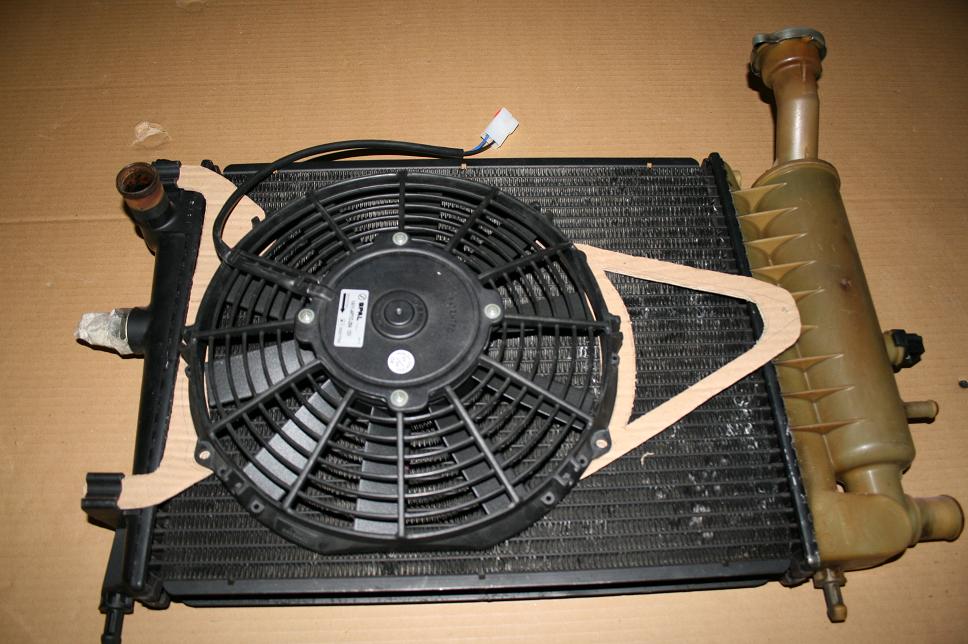

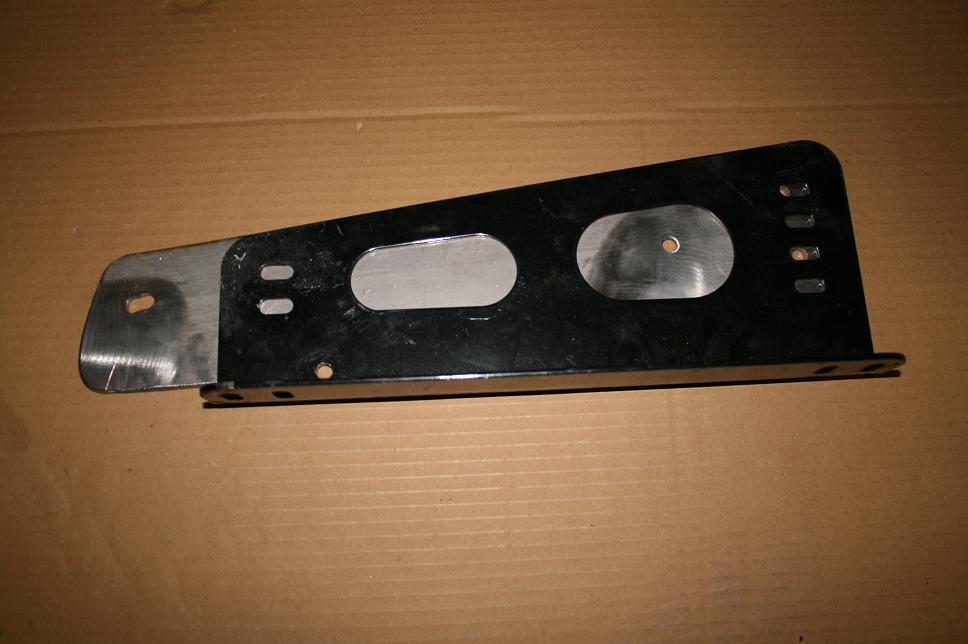

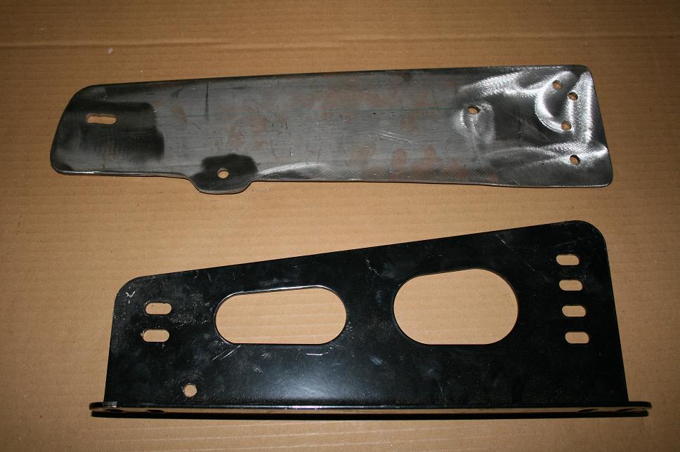

Les travaux du jour
D'abord, se faire plaisir :mrgreen: : montage du nouveau compte-tour avec shift light (bien prétentieux car gradué de 0 à 10000 tours :lol: ) en lieu est place du vénérable Jaeger type R8/SIMCA (d'ailleurs en vente sur le forum d'ici à la fin de soirée ;) ) Au passage, découpe des 2 emplacements pour les manos de température d'eau (à venir) et pression d'huile.
Ensuite, prévoir le refroidissement : réception ces derniers jours de mon ventilateur aspirant SPAL qu'il faut fixer d'une manière ou d'une autre sur le radiateur. Le choix est porté sur des fixations en alu dont les patrons sont déjà faits :D
Enfin, les fixation du baquets pilote sur la platine : ils sont bien gentils chez OMP, mais les fixation latérales qu'ils vendent sont prévues pour des pilotes de 2m10 je pense :p Enfin, 1m75 au moins :blush: Bref trop loin du volant pour moi! J'ai donc fabriqué des entretoises qui permettent de gagner les 8-10cm qui me manquaient pour être dans la position idéale!

Nikel :ok:

Robbi a écrit :Enfin, les fixation du baquets pilote sur la platine : ils sont bien gentils chez OMP, mais les fixation latérales qu'ils vendent sont prévues pour des pilotes de 2m10 je pense :p Enfin, 1m75 au moins :blush: Bref trop loin du volant pour moi! J'ai donc fabriqué des entretoises qui permettent de gagner les 8-10cm qui me manquaient pour être dans la position idéale!
Enfin quelqu'un qui me comprend! :lol:
Beau boulot! Ca avance, ça avance... :ok:

Et moi qui suis trop près des pédales :wacko:

jean a écrit :Et moi qui suis trop près des pédales :wacko:
On fait moit' moit' :lol:

super le Stack!!!! :wub:

Ben en fait, moi aussi :blush: , c'est d'ailleurs pour ça que je l'ai acheté (car l'autre aurait suffit) mais là l'occas' était très bonne donc je me suis fait plaisir ;) Et puis la shift light m'a toujours fait délirer (enfin sur les 306 maxi :lol: )

Trés jolie travail,du trés bon boulot :ok: :ok:

bien bien tout ça mon ptit Robby le Stack trône à merveille au milieu de ces deux ptits manos :ok: , pour le 10000tr/min une bonne descente fond de 5 tu devrais presque atteindre le 8,5 :wacko: sauf en cas de rupteur pour plus ça risque de pas suivre pour le moment mais je te fais confiance ça va pas rester comme ça très longtemps...enfin pour le moment il faut que ça tourne le reste suivra! <oo>
