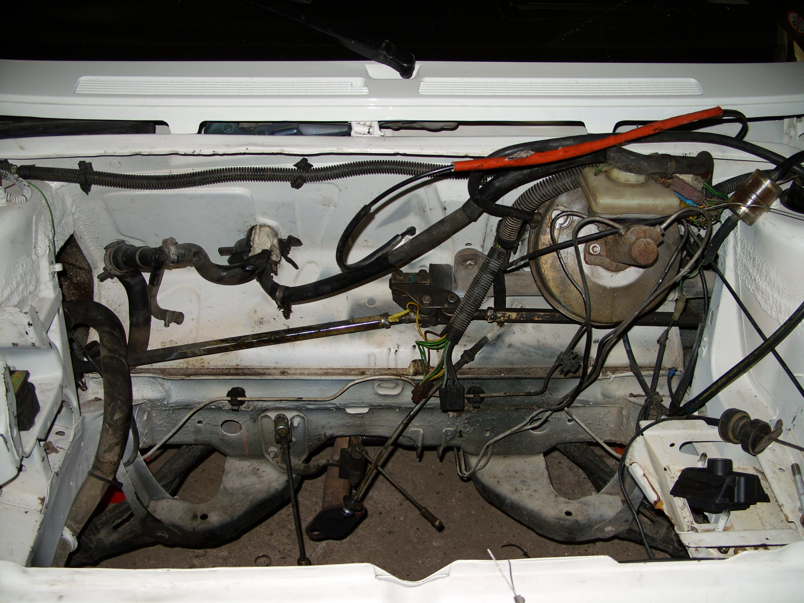

Ce WE grosse occupation de mecanique, montage du moteur refait
on a pas mal galéré avec mon pere, pour le sortir c'est les joies de l'ax pas vraiment de place, donc il faut presque tout démonter pour le sortir par au dessus.
samedi soir c'est bon le moteur est dehors et on a deja remonté la boite et le demarreur dessus, ce matin remontage pipe, et repose du moteur dans le compartiment, remontage de tout les accesoires...
mise en eau et la c'est le drame ca fuit, par le bloc pompe à eau, c'est le joint de la pipe qui tiens la bobine, remplacement de celui-ci.
remontage carbu, mise en huile...
on fait touner le moteur sans allumage afin de faire monter la pression, puis on met l'allumage ca demarre pas :crying:
pas d'essence et allumage bizarre, c'est la pompe qui est morte décidement, aprés remise de l'ancienne bobine, module, et allumeur, c'est bon ca demarre quel soulagement.
par contre, la boite fuit, la ca commence vraiment a m'enerver, donc revidange remplacement du joint spy, ca n'a plus l'air de fuire, il reste donc a finir quelque trucs, avant les essais routiers
l'ancien moteur pret a etre rangé
le nouveau
le nouveau
et voila fini
et voila fini

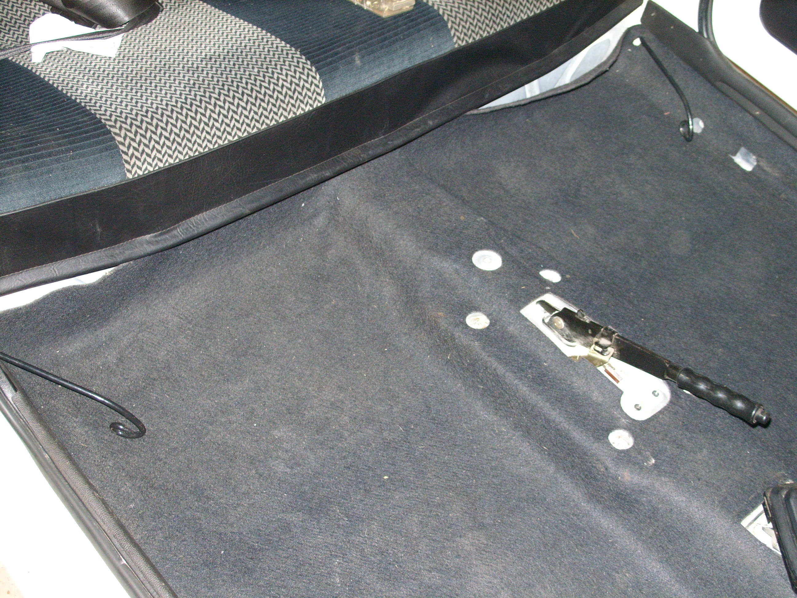

j'ai également remplacé, l'ancienne moquette qui était en triste état, par une beaucoup plus propre et pas abimé qui demande juste un bon coup d'aspirateur.
