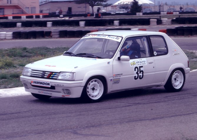

je ne fais pas de rallye, mais uniquement du slalom, j'ai fais 2 saisons en groupe loisir avec cette auto en 2003 en 2004 puis je l'ai passé en groupe A depuis 2005 en la faisant évoluer petit à petit, tiens, j'en profite pour mettre quelques photos au fil des années, c'est marrant de voir l'évolution de l'auto :mrgreen:
1er slalom en 2003
1er slalom en 2003
Saison 2004
Saison 2004
Passage en groupe A en 2005
2006
2006
2007
2007
