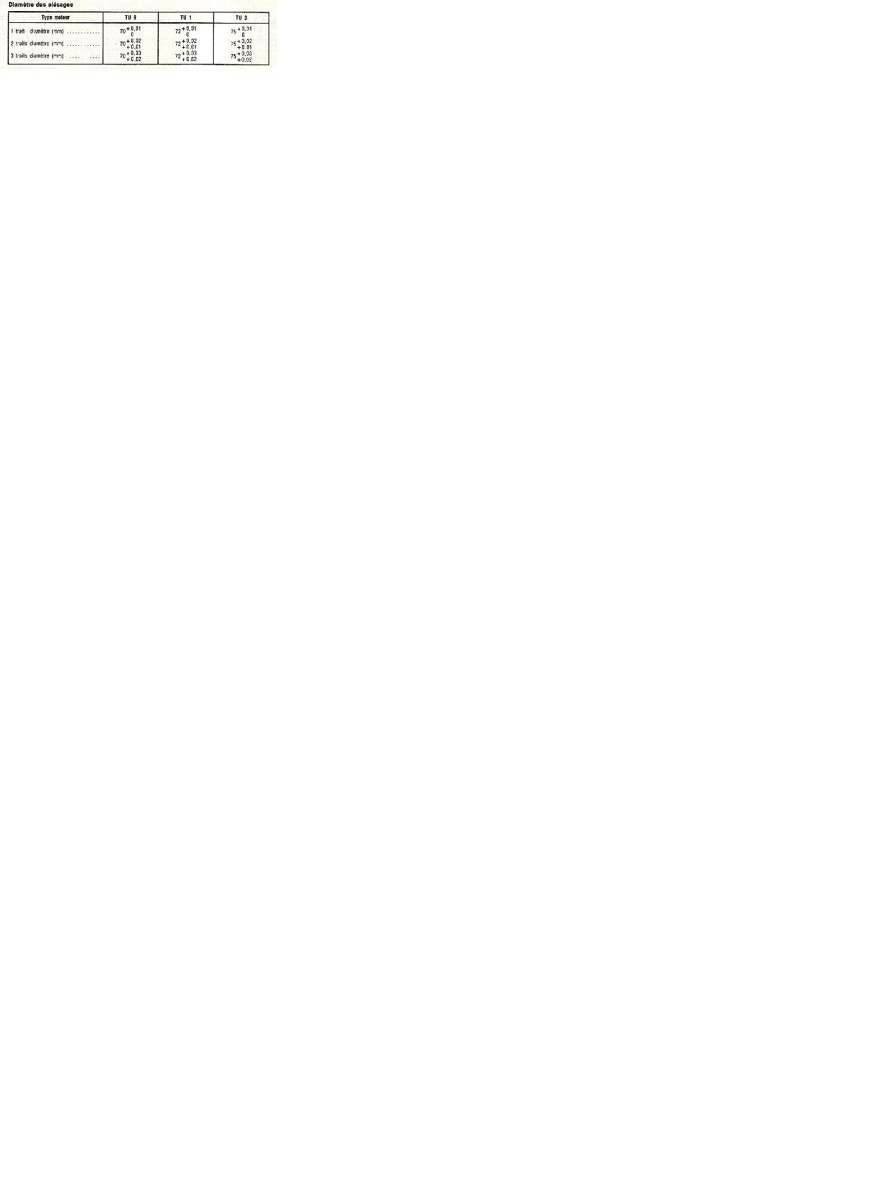

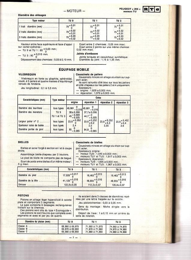

Bah t'as la classe 1, 2 et 3 qui ont chacune un alésage différent. La 3 a le plus grand diamètre de mémoire

ben l'alesage d'origine c'est quel classe :Raoul a écrit :Bah t'as la classe 1, 2 et 3 qui ont chacune un alésage différent. La 3 a le plus grand diamètre de mémoire

Il existe 3 classes de chemises. Mais bon, c'est valable pour un moteur neuf, après 100 000kms y doit bien y avoir plusieurs centièmes de mm d'usure!!!
Re: Classe des chemises
Bah les 3, regarde tes chemises ..mikewat a écrit :ben l'alesage d'origine c'est quel classe :Raoul a écrit :Bah t'as la classe 1, 2 et 3 qui ont chacune un alésage différent. La 3 a le plus grand diamètre de mémoire

marquage b sur le pistonRaoul a écrit :Bah les 3, regarde tes chemises ..mikewat a écrit :ben l'alesage d'origine c'est quel classe :Raoul a écrit :Bah t'as la classe 1, 2 et 3 qui ont chacune un alésage différent. La 3 a le plus grand diamètre de mémoire

On voyait rien!
