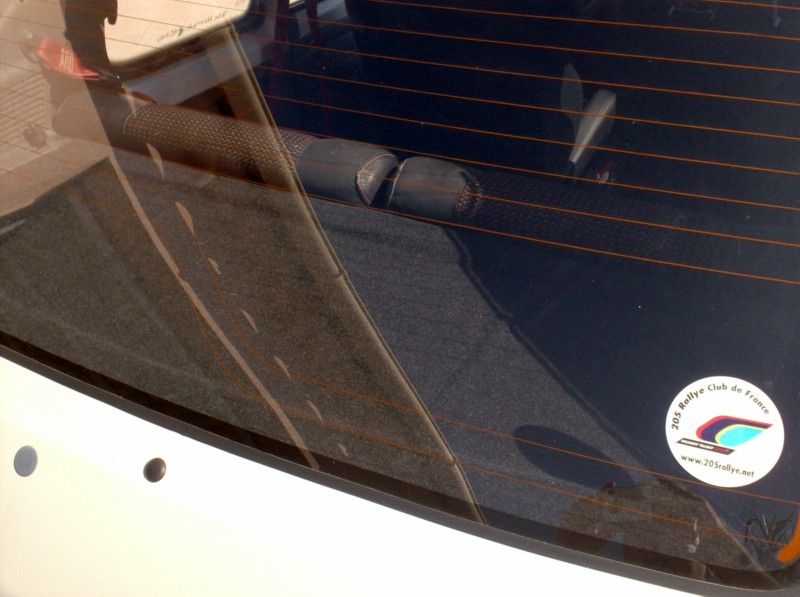

Pour Tostos 06, un petit aperçu de la plage ar que tu m'as donnée
une fois recouverte de moquette acoustique anthracite:
