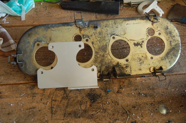

Chaussettes ITG:
Le gabarit et la pièce finale
Avant
Avant
Après
Après
