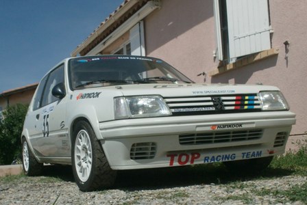

Et l'autocollant du club sur la calandre ,tu croit qu'on là pas vu.Et moi qui attend toujours les miens :lala:
:p , sà lui va à merveille :blush:.T'as bien bossé :ok:
Modifié en dernier par fonce58 le 11 mai 2009, 22:22, modifié 1 fois.
Messages : 2744
Has thanked : 92 times
Been thanked : 80 times
Re: Mes 205Rallye (GrA ...et série)
ha oui ça le fait bien là, on ne la reconnait plus :ok: :ok: :ok: :ok: :ok: :ok:

Moi je trouve que ça lui va super bien :wub:

ça claque bien ces roulettes :ok: surtout avec le ptio cache peugeot ^_^

c'est super beau :blush: :ok:

fonce58 a écrit :Et l'autocollant du club sur la calandre ,tu croit qu'on là pas vu.Et moi qui attend toujours les miens :lala:
:mrgreen: l'autoc, il date de la 1ère commande, j'en avais pris deux a l'époque au cas où une deuxième ralloche arriverait un jour :lala:

Ben ça alors, je m'absente un WE et voilà déjà la ralloche de Jean-Luc avec des chausettes neuves....
Elle est superbe comme ça (Rémi, j'ai bon là?)
C'est vrai qu'elle est large devant ! <oo> : ça doit te changer en tenue de route.
Dis-moi, si tu avait un peu de temps pour finir la mienne... peinture des extensions + PC et la sellerie :crying: Non, je blague :p
Je suis à la ramasse, pas un WE de dispo avant la concentre. Et la Deuche qui attends son tour aussi. Pffff !
Bon aller, un coup de polish et ça ira ...
