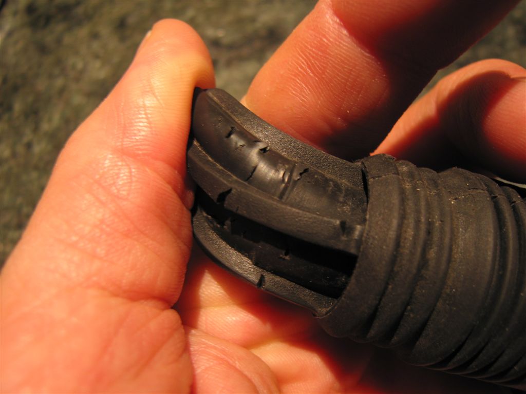

Ce WE, j'ai ressorti la 205. C'est bonnnnnnnnn
De retour, je sentais qu'elle ne tournait pas très rond : 3 cylindres au ralenti, 4 si accéléré...
Encore une enquête pour Oratio
qui pourra servir pour d'autres dans mon cas.
Comme un ralenti sur 3 cylindres peux avoir de multiples raison, celle-ci n'est surement pas très courante..
Bon, c'est reparti, on enlève les fils de bougie un à un = cylindre 2 qui ne donne pas.
J'enfonce la tête du câble de bougie qui me semblait bien sortie = je sens de la pression !?
Je controle le serrage de la bougie : presque un tour pour la resserer
Bon ça c'est fait !
Mais elle ne tourne toujours pas nickel...
Je recommence la tournée des câbles, côté culasse comme côté allumeur.
En soulevant la tête du câble sur le cylindre 1, je vois les étincelles qui partent sur le côté pour finir sur la culasse plutôt que de claquer sur le sommet de la bougie. Inspection..., je remplace ce câble par un autre : ralenti nickel.
Essai routier : impec', je crois même sentir un peu plus de volonté dans la montée en régime.
Autopsie du câble en garde à vue :
Caoutchouc ajouré, comme maché, donc pas étanche, donc mauvaise insolation, donc perte de puissance à l'étincelle....
Photos : M'enfin, je ne suis pas gâté avec mes fils de bougies.
La dernière fois c'était le sertisage côté allumeur qui avait cassé.
Si je dois investir dans un nouveau faisceau, vous me conseillez quoi (autre que Bougicord SVP). Merci
Bon ça c'est fait !
