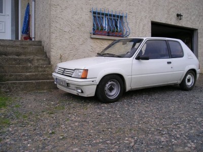

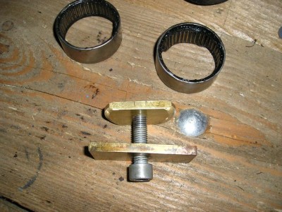

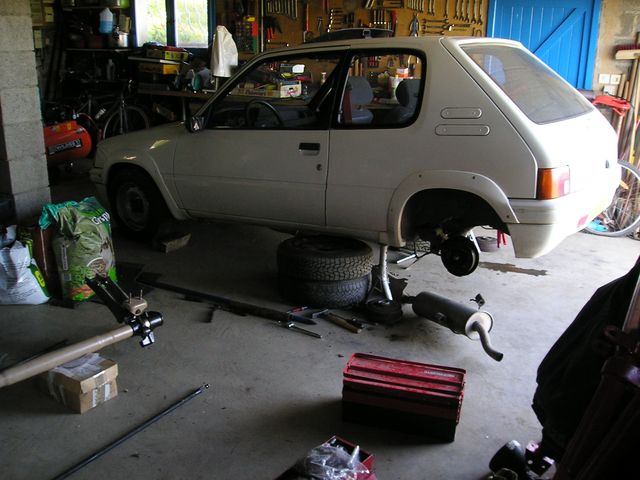

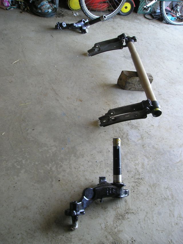

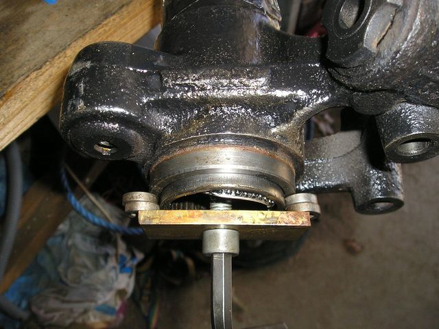

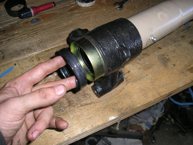

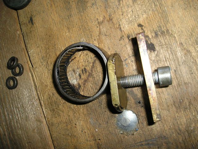

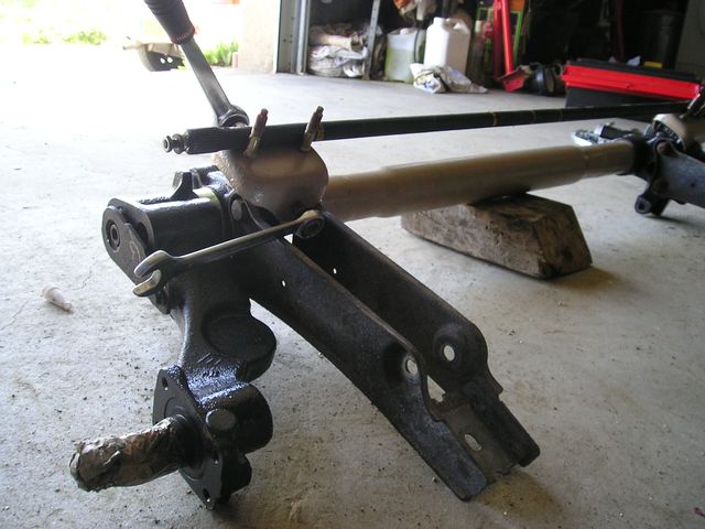

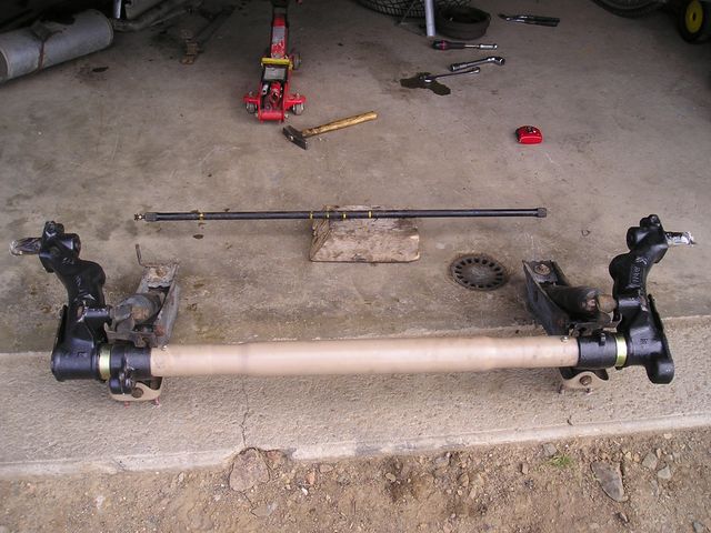

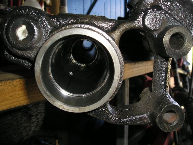

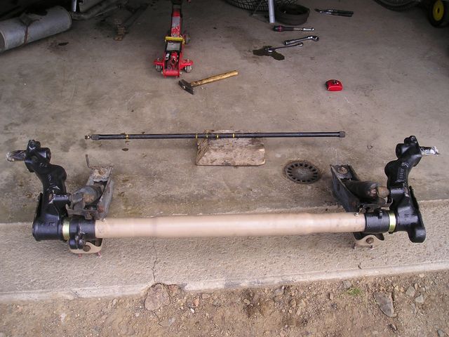

Je profite de ce long week-end pour prendre le temps de mettre à jour la présentation de titine.

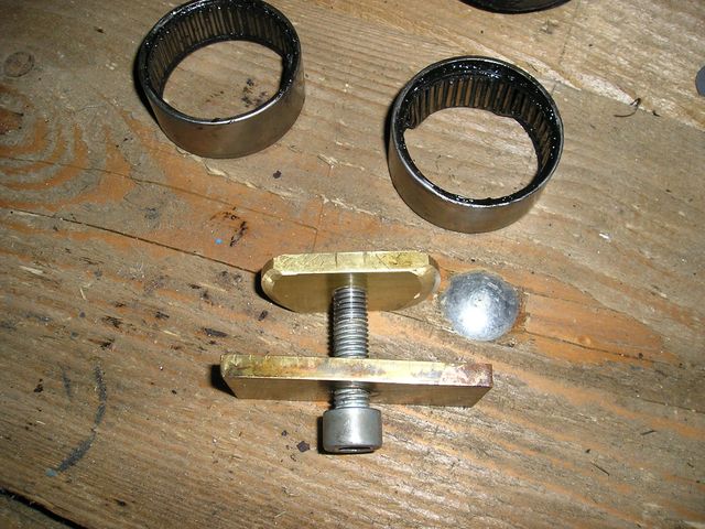

Bien entendu, le train arrière est fini d'être refait. Pour cela, j'ai du me faire un outil afin d'extraire les roulements exterieurs proprement. La difficulté a été de faire un outil qui puisse se loger derrière le roulement, tout en aillant une bonne porté pour l'extraire.
Place aux photos:
Place aux photos:

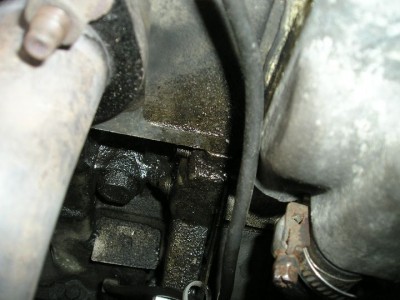

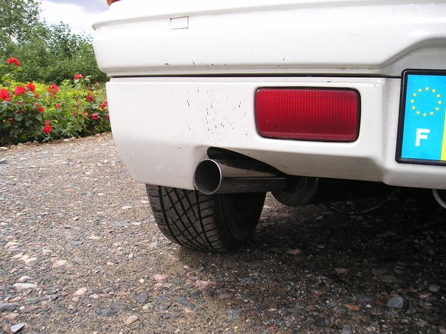

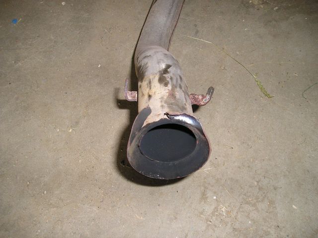

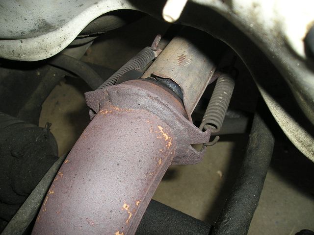

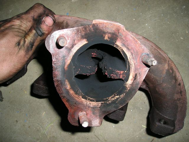

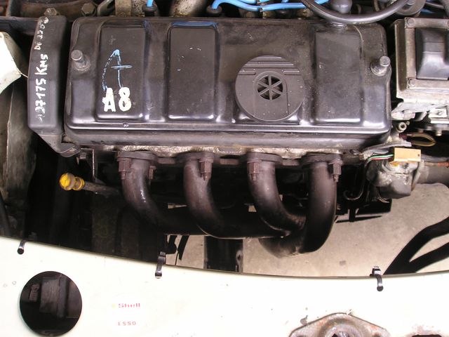

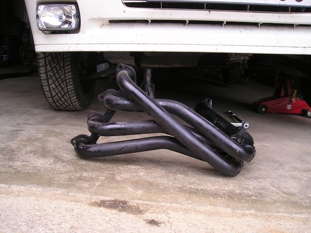

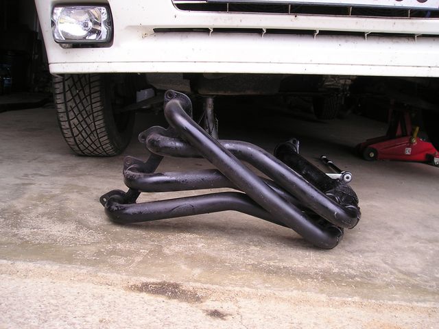

Plus recemment, j'ai changé tout l'echappement car je commençait à avoir une fuite entre le col de signe et la ligne.
Ca a été l'occasion de mettre le collecteur 4 - 2 - 1 (qui n'est malheureusement pas un PTS
) ainsi que la ligne ORECA.
Il est clair que le moteur marche bien mieux. Pas étonnant quand on voit l'état du collecteur qui était plus que fissuré
Je compte revenir plus tard à de l'origine, ce qui me permettra de vraiment comparer les deux montage
Place aux photos:
Place aux photos:

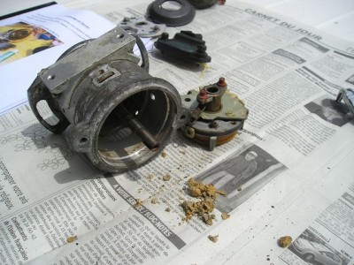

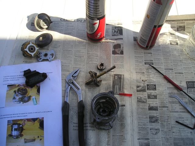

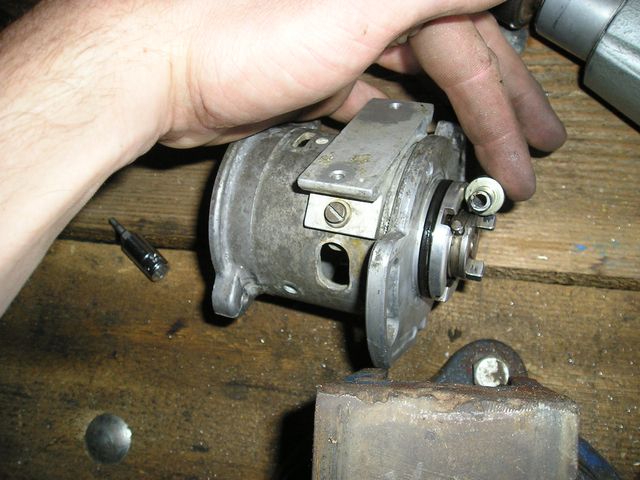

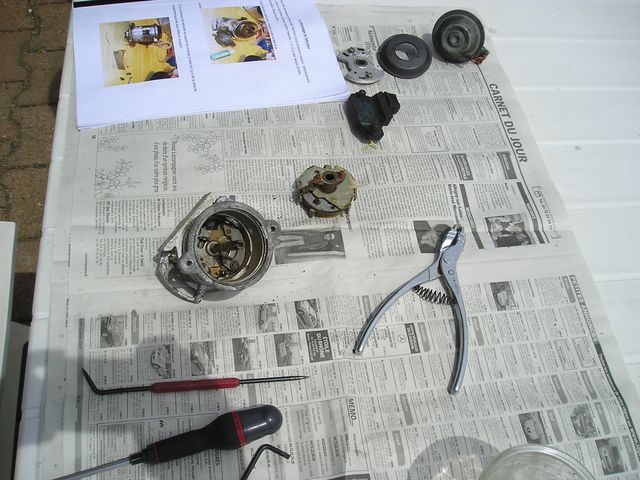

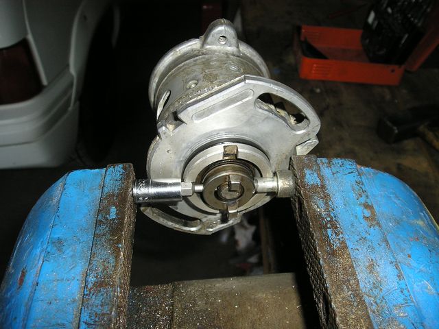

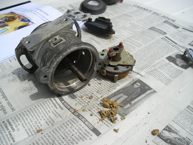

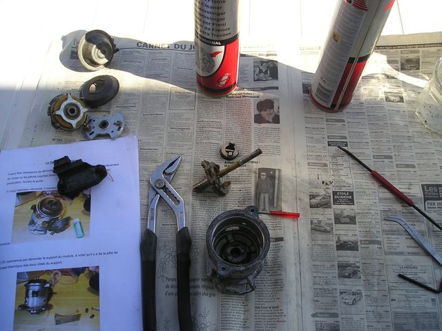

Et plus dernièrement, j'ai révisé un allumeur que m'a donné BASTIEN
Cela s'est très bien déroulé grace à la bible
Il a encore fallu que je me fabrique un outil afin de démonter complètement l'allumeur. L'outil en question n'est ni plus ni moins qu'une vis CHC qui trainait et que j'ai percé.

+1 bien vu !rallye 62 a écrit :sympa le reportage avec les photos
- Messages : 26494
- Has thanked : 1998 times
- Been thanked : 1374 times
Re: Présentation de "titine"
Le collecteur, il était temps de la changer !

Doit etre sympa le son avec le collecteur et la ligne ?

Bastien a écrit :Doit etre sympa le son avec le collecteur et la ligne ?
Plutôt sympa oui, par contre tu peux pas arsouiller sans te faire remarquer. J'ai beau me mettre en mode furtif en ville
C'est pour ça que je compte remettre la ligne d'origine dans l'avenir.

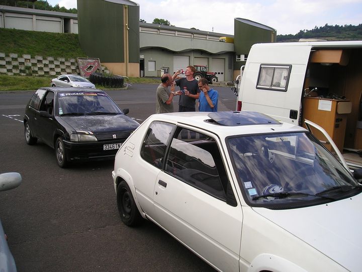

En attendant, cette configuration allait très bien pour la sortie circuit qu'on a fait la veille à Charade. La journée s'est très bien passé, en compagnie de Yoan81 et sa 106 rallye.
De cette sortie, j'en tire la conclusion suivante: il faudra que je revoit le freinage et deux trois bricoles.
Les photos viendront plus tard.

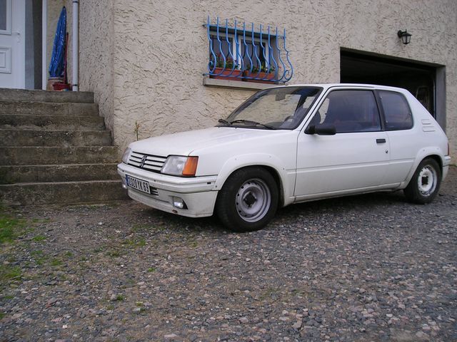

Voici des photos de cette journée circuit (je n'est pas encore récupéré celles où je tourne):

Salut,
Sympa le photo reportage de la réfection du train arrière et de l'allumeur.
Sinon voici quelque photo de toi en action sur Charade :
c'est pas une 205 rallye mais la voiture est très jolie

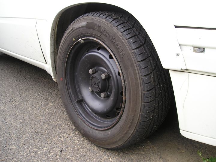

salut, belle 205 dis moi???
Ca rend super bien une rallye avec des jantes en tôle noire, tu a pris quel modèle de jantes ( xantia, berlingo?)?

[quote="alexlekid"]salut, belle 205 dis moi???
Ca rend super bien une rallye avec des jantes en tôle noire, tu a pris quel modèle de jantes ( xantia, berlingo?)?[/quote]
Pas du tout,
Ce sont des jantes de 306 XND. Elles sont identiques à celles de la 205 rallye sauf qu'elles ne sont pas peinte. Tout comme les jantes en 13" de la ZX.
J'ai mis ces jantes en attendant car je suis en train de sabler celles d'origine qui commençaient à rouiller (D'ailleur, ça fait un moment qu'elles devraient être finies...)
Pas du tout,

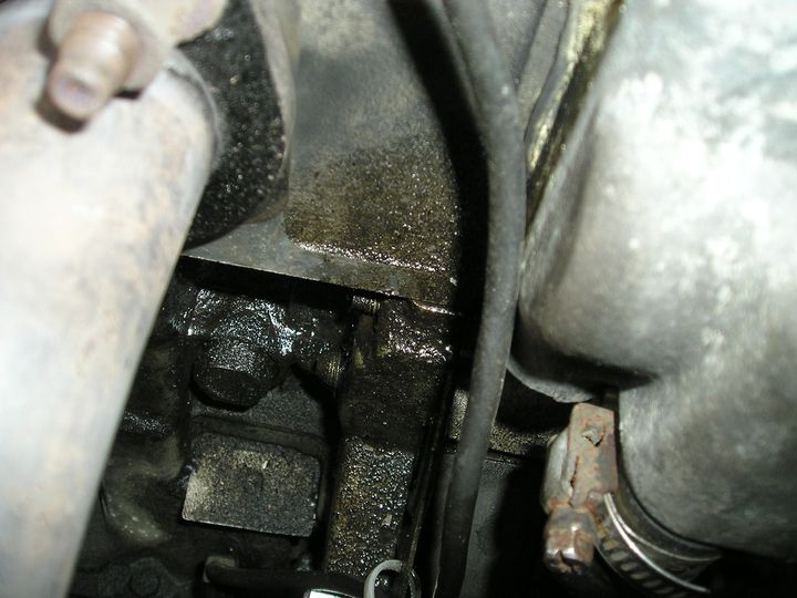

Malheueusement, titine ne roule plus bien depuis la sortie de Charade. La cause: je ne me suis toujours pas occupé du joint de culasse (Titine n°2 m'a bien occupé ces derniers temps
Mais en ce moment, je suis en train de reconditionner une culasse que j'ai en rabe. Culasse que je remettrai lors du changement du joint de culasse. Je compte lui faire faire un petit surfaçage, changer les joints de queue de soupape (voir les guides
A ce jour, la culasse a été dépouillée et est passée à la machine à laver
Voici quelques photos:
