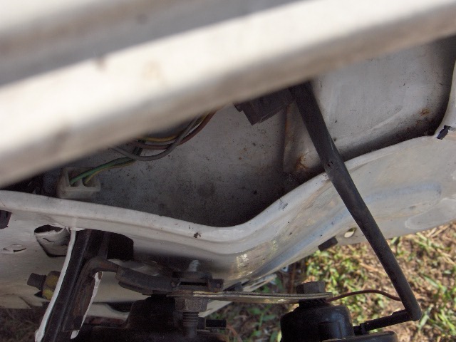

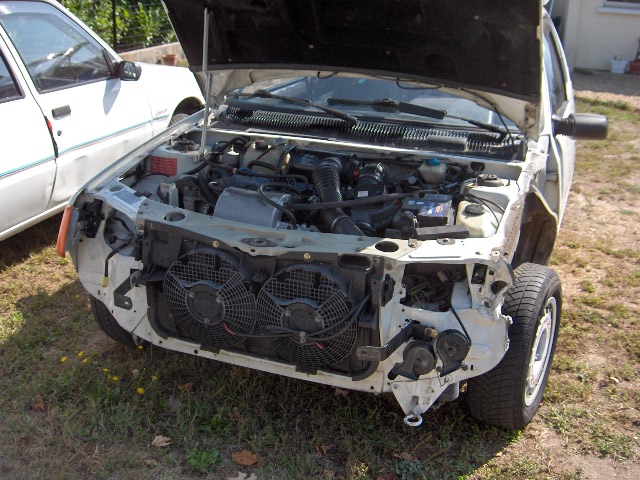

Voilà le démontage éffectué et le résultat des courses n'est pas encourageant :(
Aile AV G,calandre,pare choc,phares,cligno G et support enlevés

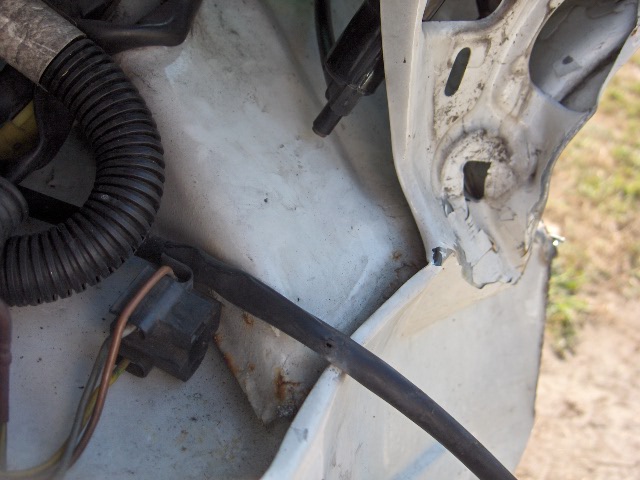

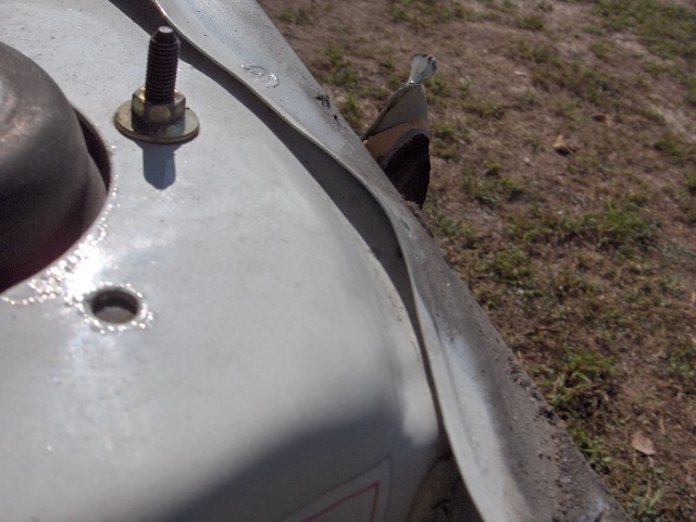

En effet,je pense que lors de l'impact,l'auto étant en compression de suspension lors de mon freinage pour diminuer la vitesse d'impact dans le rail,cela m'a fait baissé le bloc AV gauche:léger pli au niveau de la tole de la tête d'amortisseur.

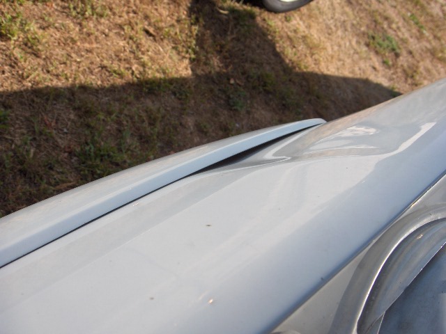

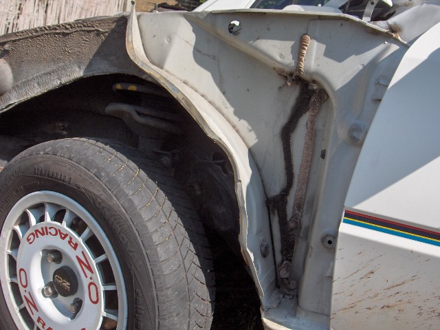

et comme je l'ai pris de biais,cela a également très légèrement décalé l'ensemble de l'avant vers la droite,ce qui est confirmé par :
le pli de mon aile droite.

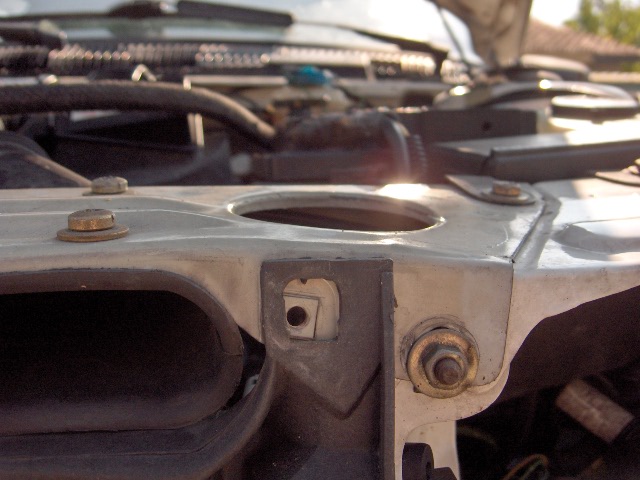

La traverse supèrieure a elle aussi remontée.

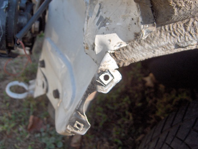

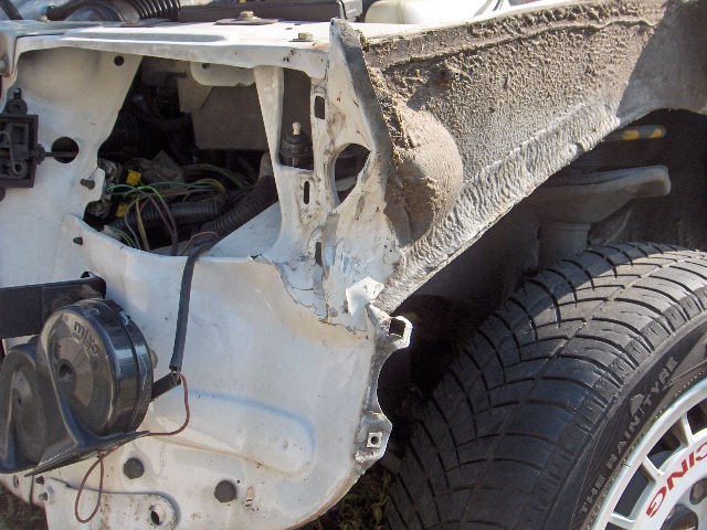

La tole de phare est OFF.
Le bout de longeron ainsi que la tole de fermeture de ce dernier ont pris également.

Cela ne me plaisant pas beaucoup,je pense que l'idéal sera de la monter sur le marbre et là,çà me fait moins rire. :angry:
Dans cette éventualité,je privilégierai le changement de caisse!!!!
Pourquoi me direz vous?
Tout simplement par rapport au coût engendré,en effet refaire l'auto comme elle était dépassera largement les 1500€ de main d'oeuvre.
Donc il me parait plus simple de trouver une excellente base de 205 3 portes plus récente et de la remonter sur une base saine.
Je suis dégoutté de voir que la moindre touchette sur l'avant tue ces autos!!!!

Jeter une caisse pour ca ,tu rigoles ou quoi ? tu aurais vu létat de la mienne après le choc avant qu'elle avait eu,on a fait faire ca en "sans facture" chez un bon carrossier,et c'est revenu nickel,bon j'ai eu la tole de phare gratos,mais les carrossiers en on tellement eu fait des 205 qu'il leur reste des pièces et ils connaisent ca par coeur ,meme avec un marbre ca peut repartir sans te couter les yeux de la tetes ;)

moi je pencherai comme olivf2000, car changer une caisse c'est un boulot monstre qui te coute plus que ce que tu as prévu les bidules pétés au demontage, le temps passé qui est énorme.
je pense que tu serais mieux d'aller voir un bon carrossier afin de te dire ce qu'il en pense
courage
Lilive
Messages : 9124
Localisation : Agen (47)
A remercié : 3 fois
A été remercié : 171 fois
Re: Remise en état de ma Rallye 1,9L
Message par Lilive »
je suis de l'avis de ceux qui disent qu'il ne faudrait pas changer de caisse, car d'une c'est un boulot monstre mine de rien, ensuite ça va te coûter des ronds aussi car forcément si tu démontes un truc pas joli joli tu ne voudras pas remonter ça sur une auto que tu refais de A à Z (on est tous pareils :mrgreen: ) donc il te faudra le changer et là ....... € pas prévus à la base.
Pour ton aile droite qui a bougé c'est sûrement dû à l'ensemble tôles de phares et traverse qui a bougé et qui a donc décalé l'ensemble, je démonterai l'autre aile pour voir l'étendue des dégâts mais si ça se trouve rien que le fait de tomber la traverse te fera revenir le côté droit comme il doit être.
Au taf j'en vois beaucoup des autos cartonnées (forcément :p ) et je peux te dire que pour ce genre de choc ils ne les montent pas sur le marbre, du moment que les longerons n'ont pas bougé tu peux t'en passer.
Tu peux toujours prendre des côtes du côté droit sur une autre de tes autos pour comparer mais pour finir moi je pense que c'est refaisable sans marbre :)
