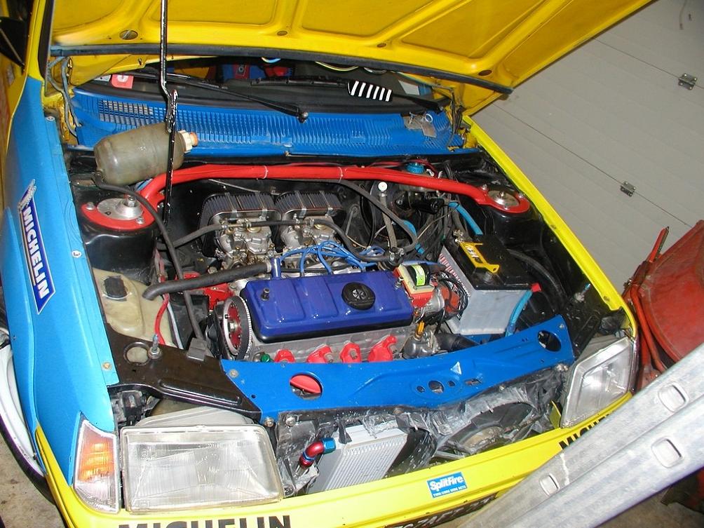

Descriptif:
- Arceau Peugeot Sport soudé en 40x2mm
- Amortos avant Bilstein combinés filtés
- Amortos arrieres Bilstein
- Train arriere à disques de 1.9L
- Freins avant d'origine avec des plaquettes course (DS chépagéparegardé)
- Durites avia de partout sur les freins avec répartiteur
- FAM inversé mais avec les cables
- Petites bielettes de barre stab qui se prend sur le pivot
- Moteur Solution F (ex AX GrA officielle normalement)
- Radiateur d'huile avec durites avia
- Boite courte Solution F (si je me rapelle bien) avec autoblocant de saxo rallycross (140 à 7000 en 14")
- Commande de boite Uniball
- Embrayage 3 patins MFR
Voila en gros.

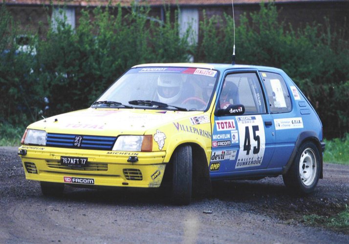

En course en 1998....
ah bah là c'est moi en copi en 2OOO......

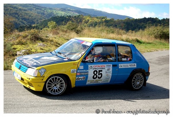

Ronde Montbrisonnaise 2009 !

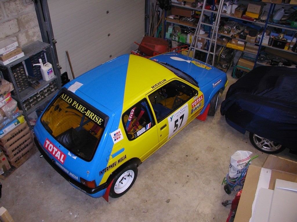

sympa ta présentation :ok:
(dans 2 mois, on va pouvoir éditer les titres de nos posts :crying: )
Tu as un hayon de 205 Phase 1? :blink:
meù13

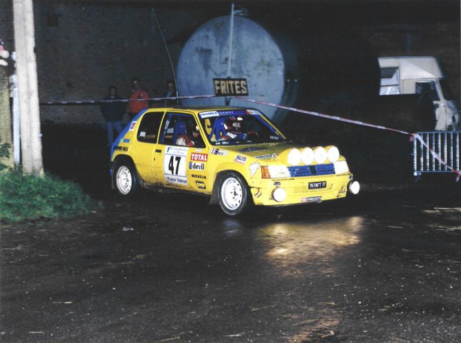

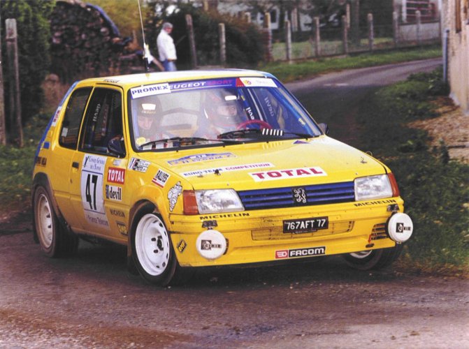

Bless_et_ptitefleur_13 a écrit :j'adore les photos d'époque :blush:
Année 95/96 je crois.....
