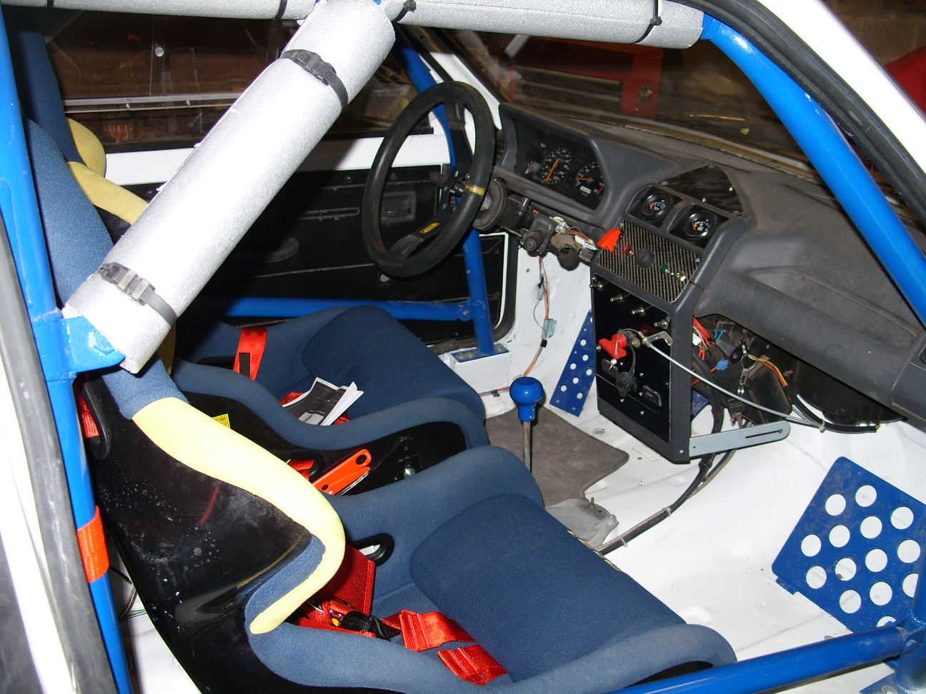

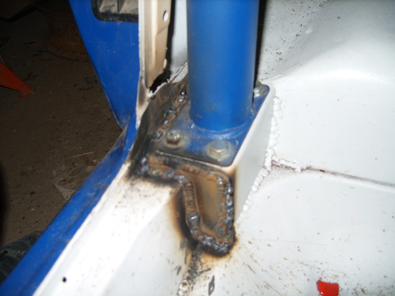

les photos des modifications pour le hans et les contres plaques c'est nicolas qui soude, prochaine étape repeindre et remonter l'intérieur
Messages : 4507
Been thanked : 93 times
Re: TDF N°3 prépa F2012 preparation rallye vervins 10 11 avril
c'est repeint mais va falloir que l'on tape dans la bute car notre premier rallye est le 10 et 11 avril pour finir nous irons a vervins suite a l'annulation du rallye de neufchatel, le budget est plus important car plus loin, mais on ne pouvais pas attendre le prochain mi juillet ca faisais trop loin on a envie de l'utiliser un peu notre auto.

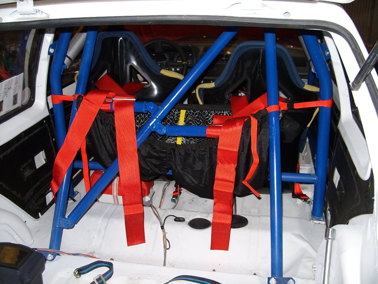

on a un peu avancé, remontage de l'intérieur puis dépose de la Bv ou on a fait un record plus de 3 heures pour la sortir :angry:
ca avait bien commencé, mais le cardan long ne voulais pas sortir du palier, de plus on s'est rendu compte que le support moteur coté distri n'était plus fixé a la caisse (écrou parti), on a jamais réussi a sortir ce fichu cardan on a essayer de sortir la BV comme ca ben c'est une vraie galère on quand même réussi, le cardan était rouillé dans le palier.
En résumé je préfère travailler sur la sport ca va bcp plus vite a sortir une bv
