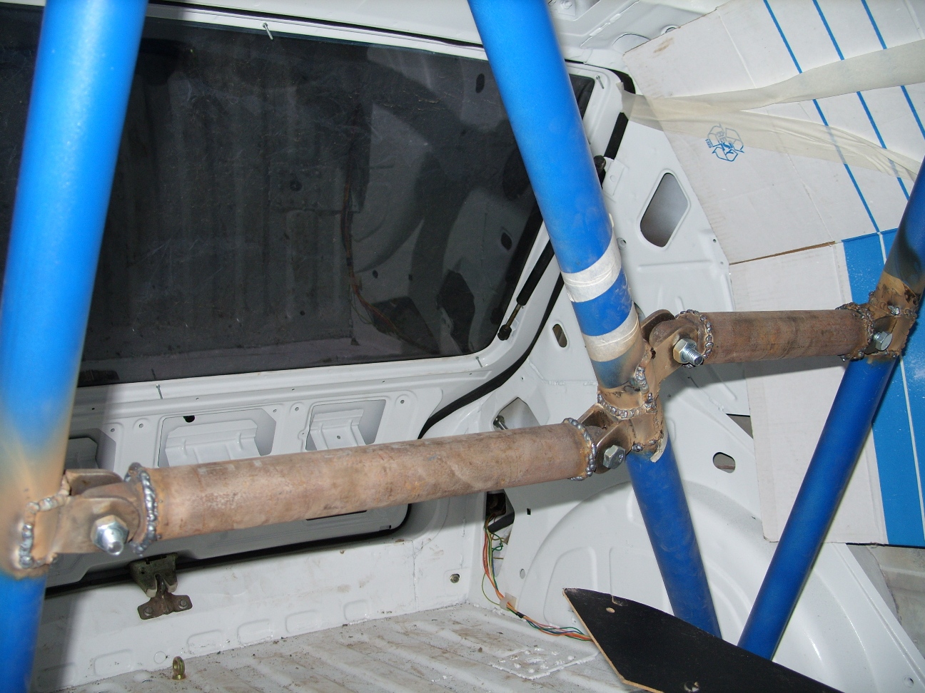

les photos des modifications pour le hans et les contres plaques c'est nicolas qui soude, prochaine étape repeindre et remonter l'intérieur

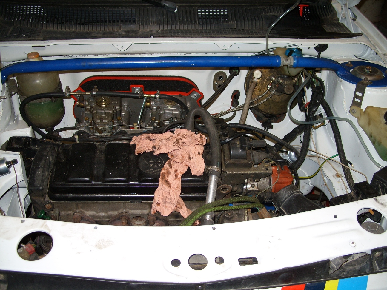

le système de ressort que tu as sur ton cable d'accelerateur c'est pour quoi donc ?
au cas ou le cable se bloque dans la gaine ?
et c'est fixé ou en haut stp ?
Messages : 2528
Re: TDF N°3 prépa F2012 preparation rallye vervins 10 11 avril
c'est un ressort de rappel il est fixé sur un banjo, ca évite de rester accéléré si le câble ne coulisse pas bien
