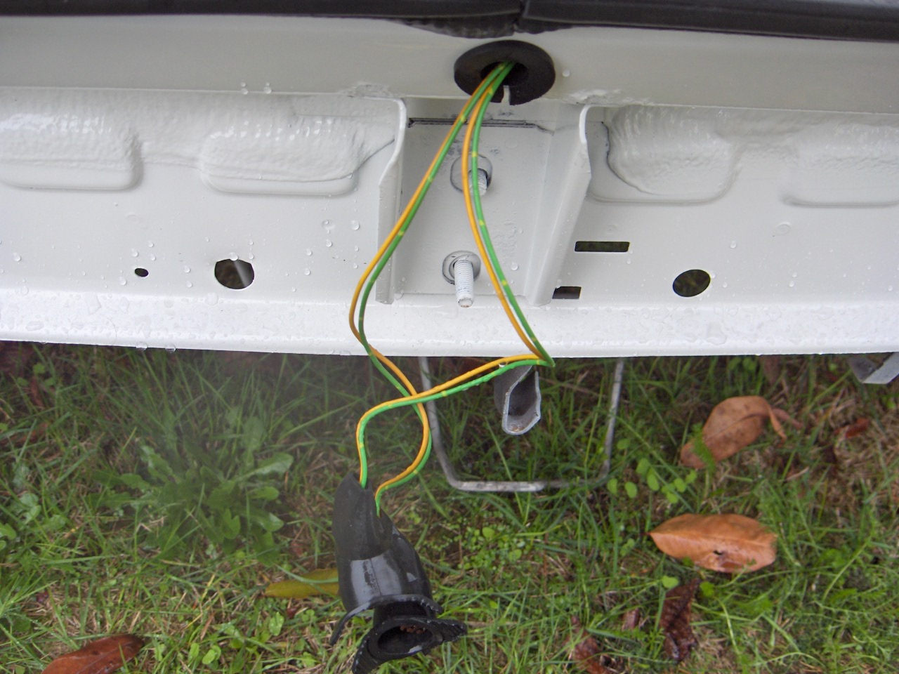

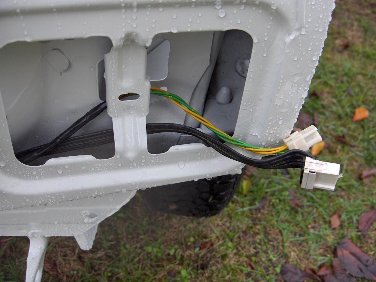

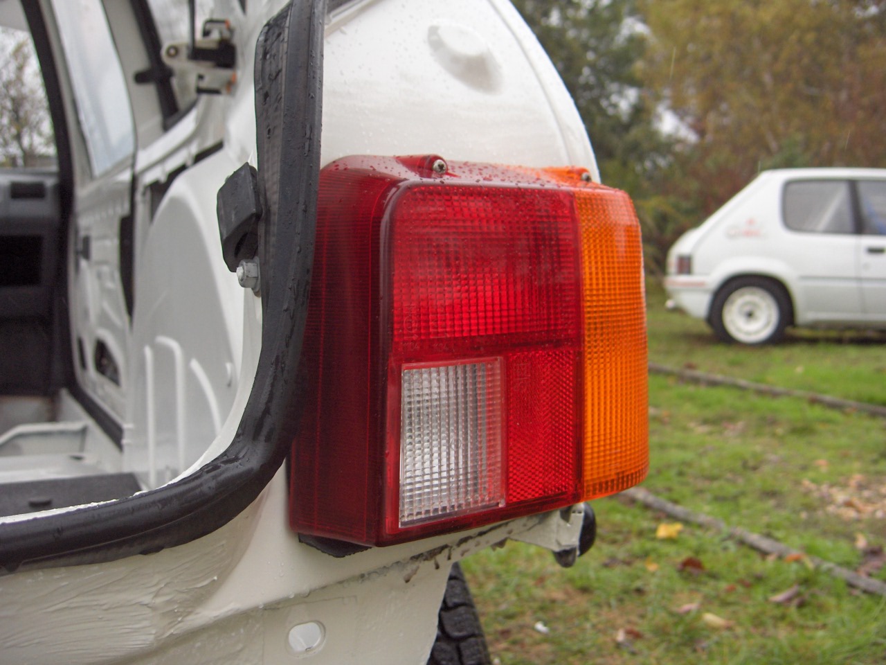

Passage des faisceaux AR et pose du feu AR Droit
Passage du faisceau d'éclairage de plaque
passage des faisceaux coté droit

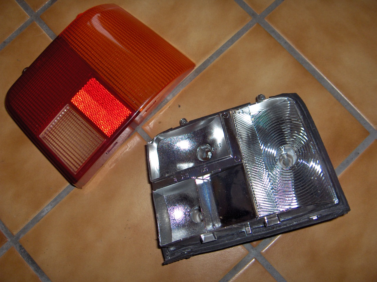

Préparation du feu AR Droit neuf
Le voilà posé et branché

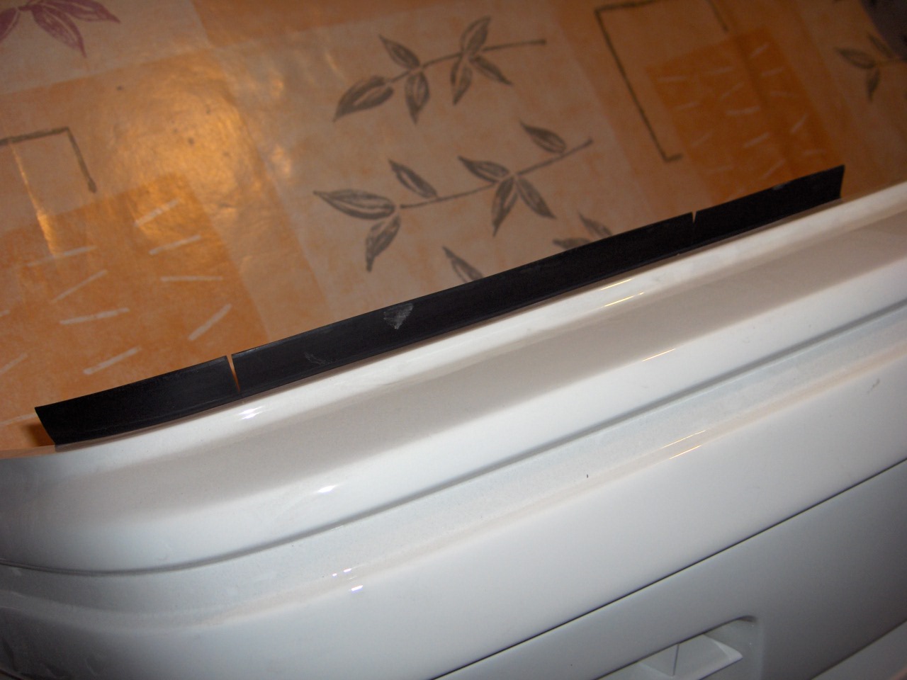

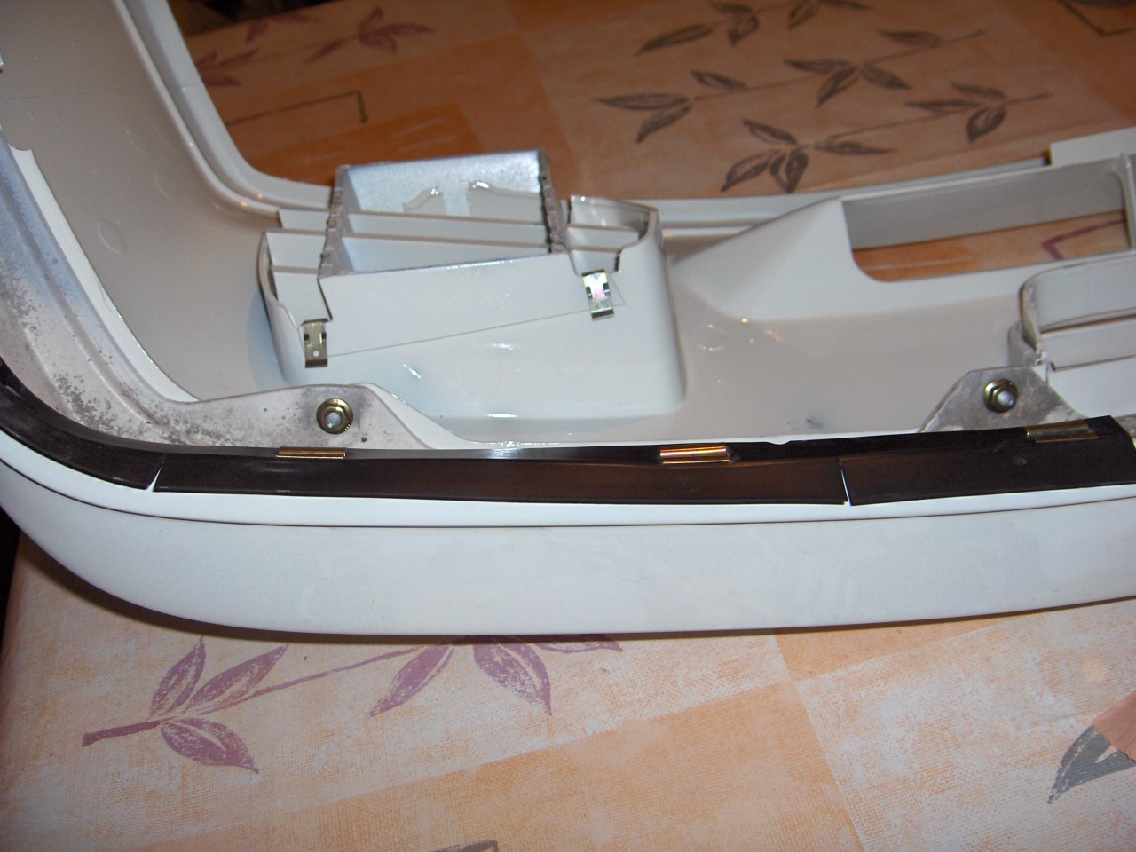

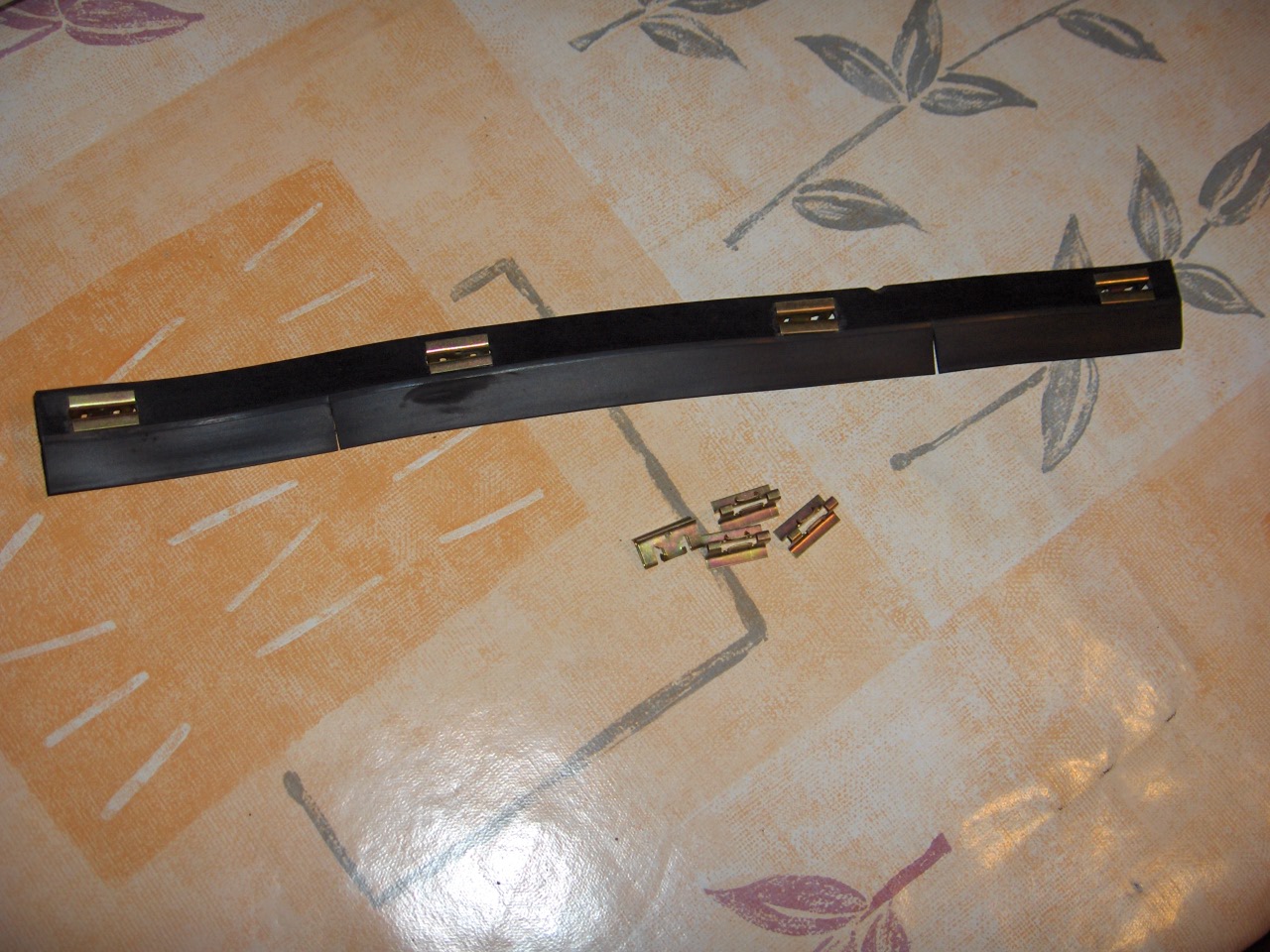

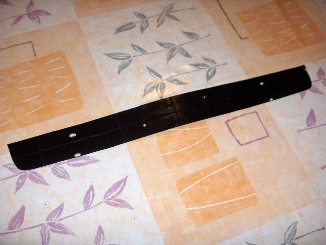

Aujourd'hui,j'ai fini de préparer mes pare chocs AV et AR qui sont prets à être monter :ok:
Pour l'arrière,je n'avais juste qu'à poser mes éclaireurs de plaques,mon catadioptre et mon feu de brouillard.
Puis assemblage de l'ensemble pare choc - bavolet.
Pour l'avant,j'ai posé mes 3 grilles sur le bavolet,nettoyé et mis en place avec des agrafes neuves mes deux caoutchoucs sur le pare choc,puis j'ai assemblé le tout qui est pret à être monté.
Nettoyage des caoutchoucs et remplacement des agrafes
pose des caoutchouc (vu de derrière)
Cette fois .....vu de face
Nettoyage du cache de grille centrale

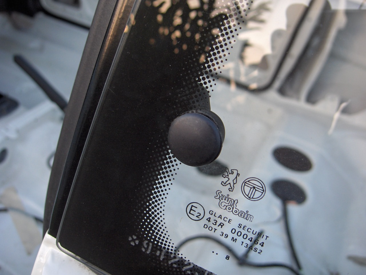

Tiens celle là est pour toi puisque tu ne m'as pas laissé le temps de les monter ;) :lol: :lol: :lol:
Montage des 6 boutons de custodes noirs

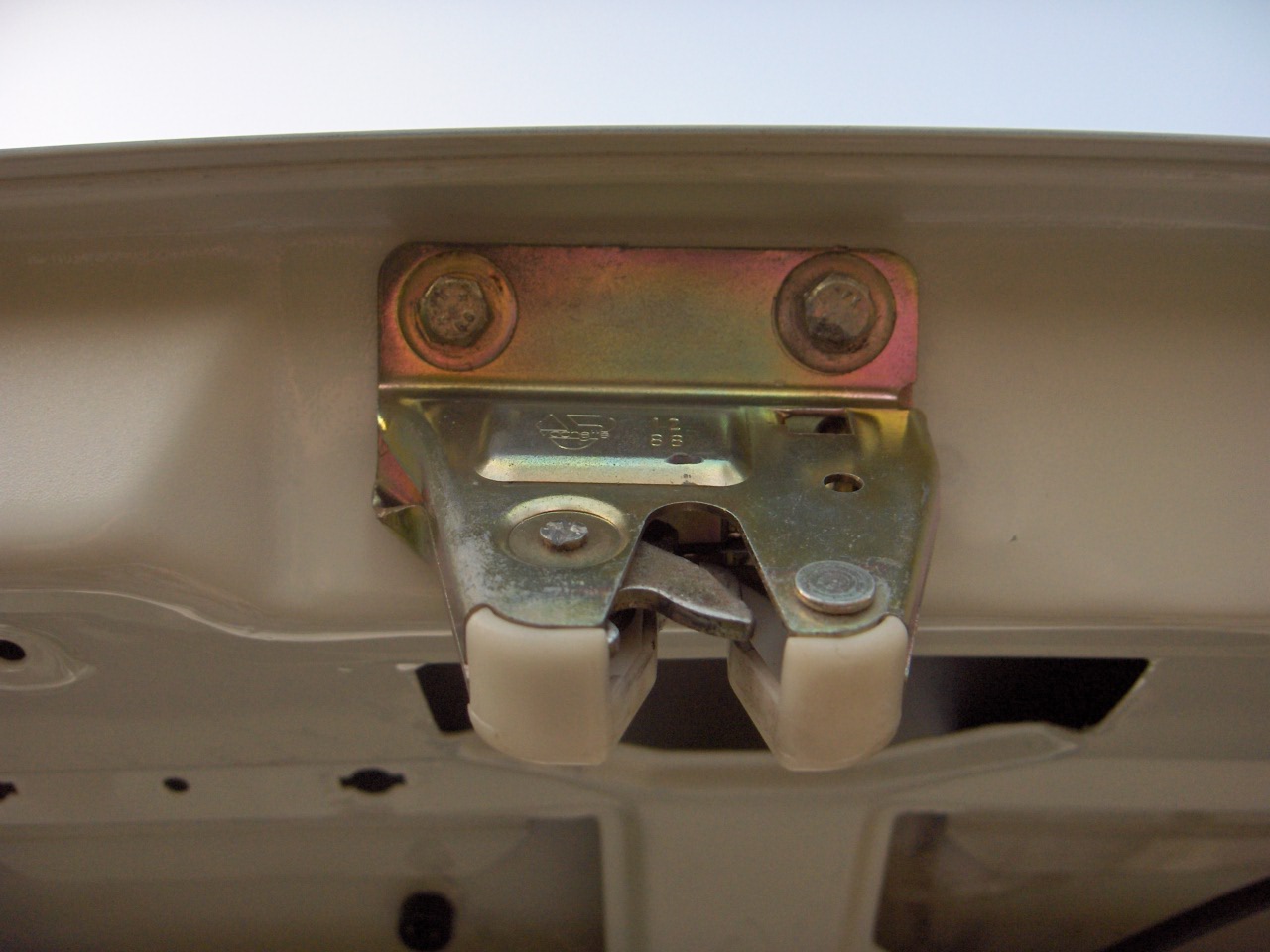

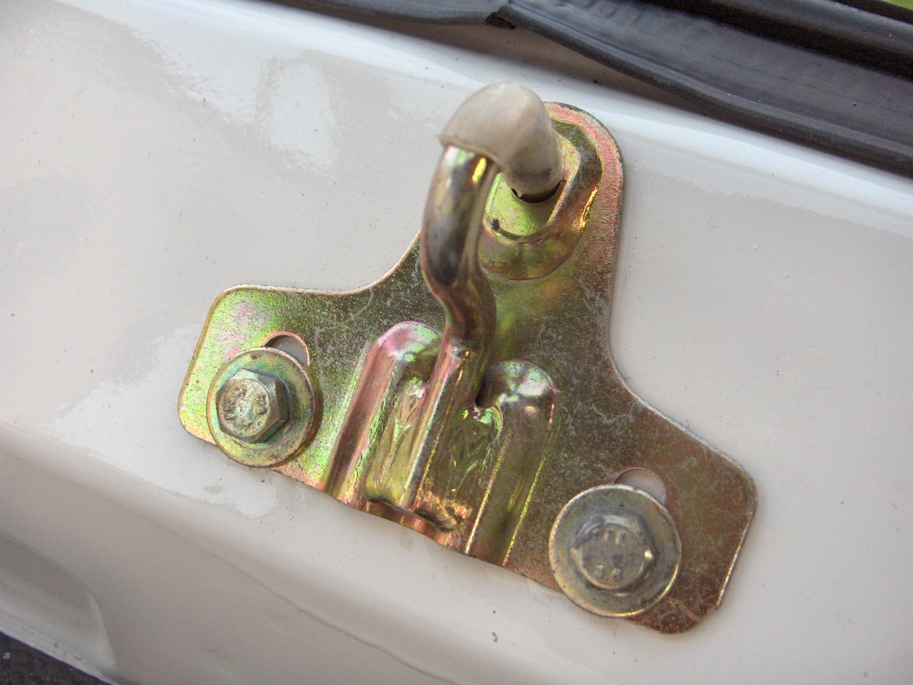

naas olivier a écrit :ahh, o'te chose... chuis chaud, là.................
les vis qui fixe la fermeture du hayon ar, sont d'origine pas éléctrozingués blanc... (à l'époque, seul le jaune prédominaient...) faut mettre des vis refaite en jaune.......
chuis chaud là... très chaud!!!! :lol: :lol: :lol:
j'en ai des boites pleine.............
Et celles là sont pour l'autre Gourou Alsacien,tiens Olivier dis moi si çà te vas mieux ainsi?
Vis électrozinguées pour contredire Olivier
et pis tiens,..........................celles ci aussi Na!!!
La visserie s'épuise à force et quand on est en panne,on prend ce qu'on a!!! :p
:lol: :lol: :lol:
Mais c'est bien de voir qu'il y en a qui suivent de près,.......................................les petits défauts ou anomalies :ok:

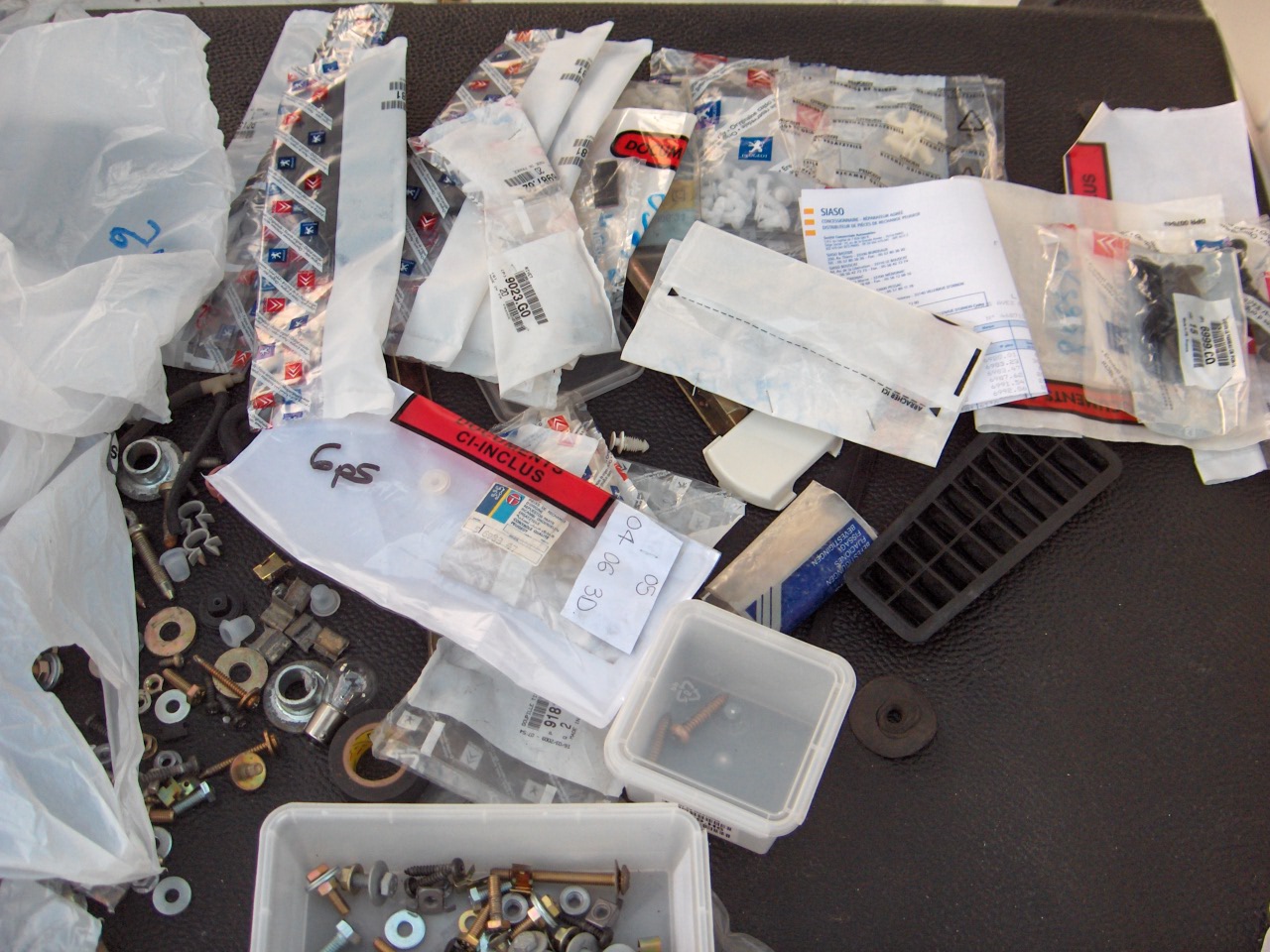

Cet aprés midi passage chez Peugeot pour récupération des pièces et encore un billet de 100€ à créditer sur leur compte <_<
Une partie de la commande.....

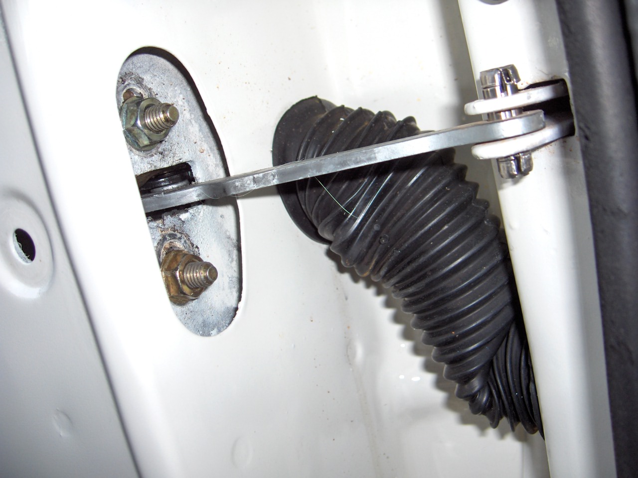

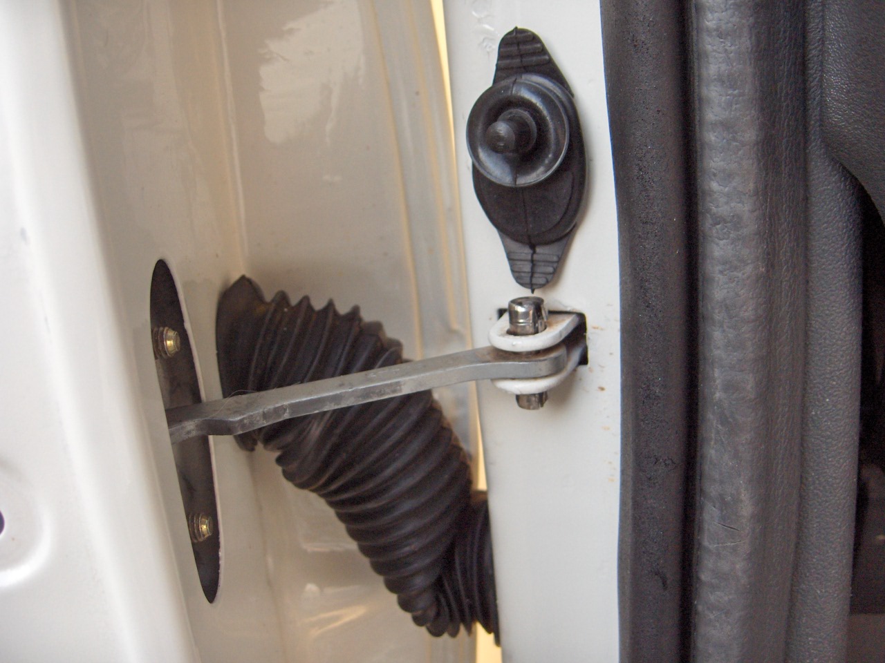

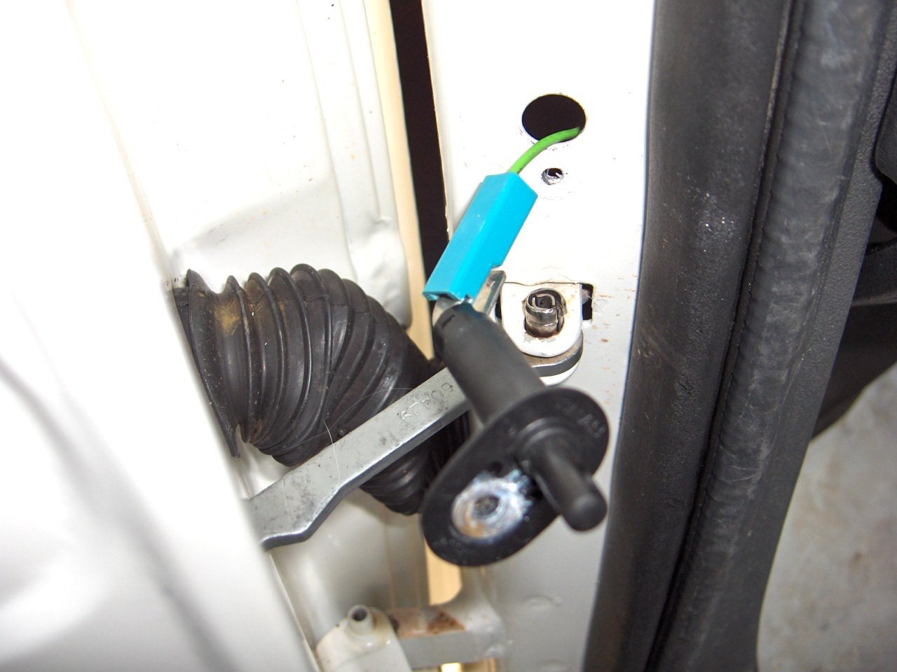

Remontage des tirants de portes et goupilles neuves,quel bonheur de ne plus entendre ces vilains CLAC!!! quand on ouvrait ou fermait les portes :(
Me reste juste à y mettre un peu de graisse et ce sera parfait.

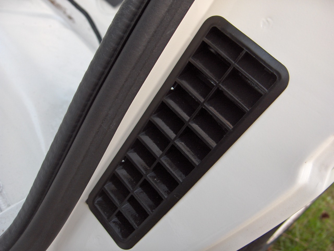

Puis nettoyage complet des aérateurs d'entrée de portes et repose ainsi que la pose de joints de portes neufs;)

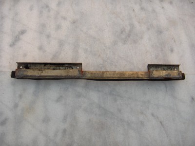

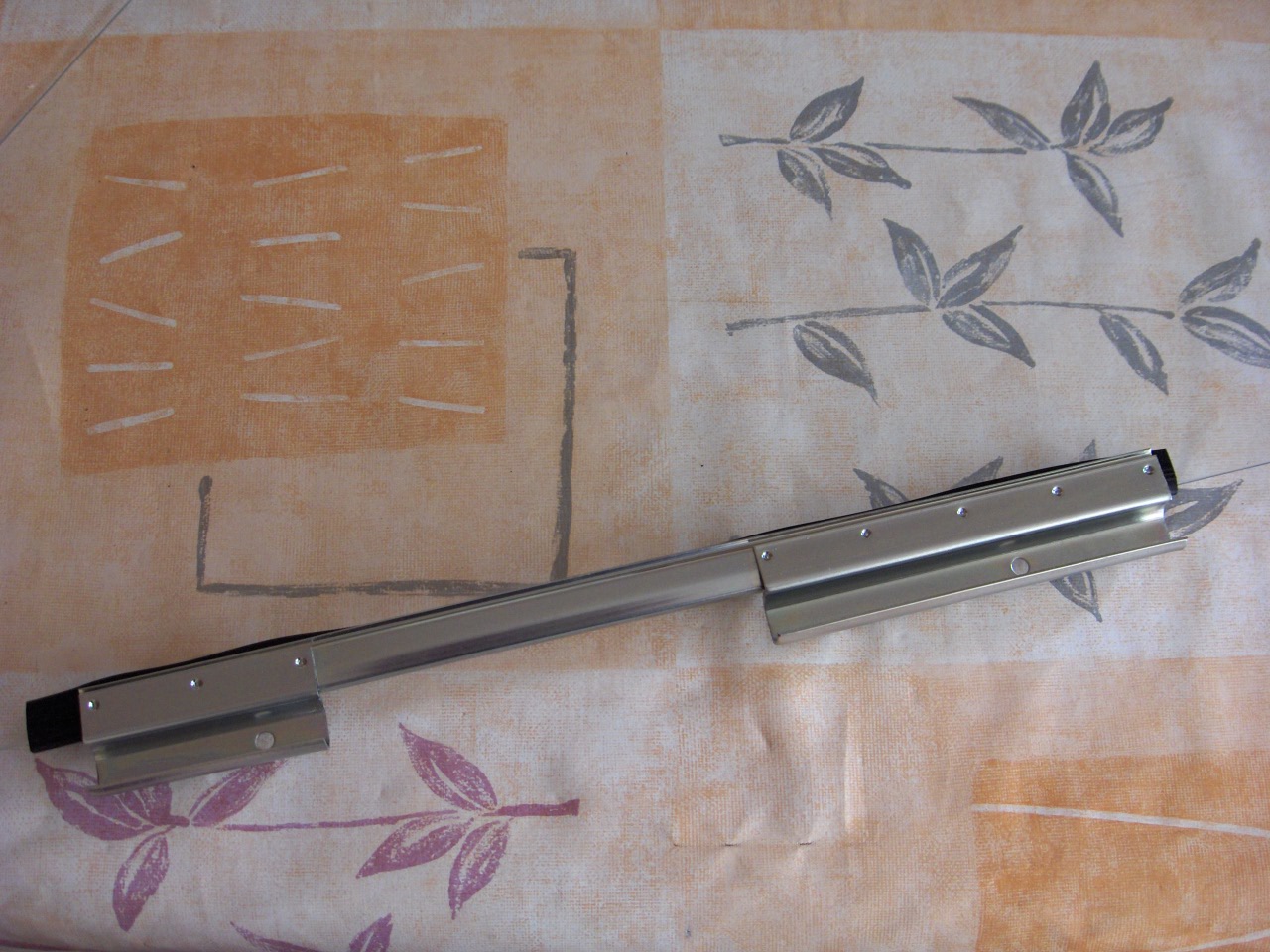

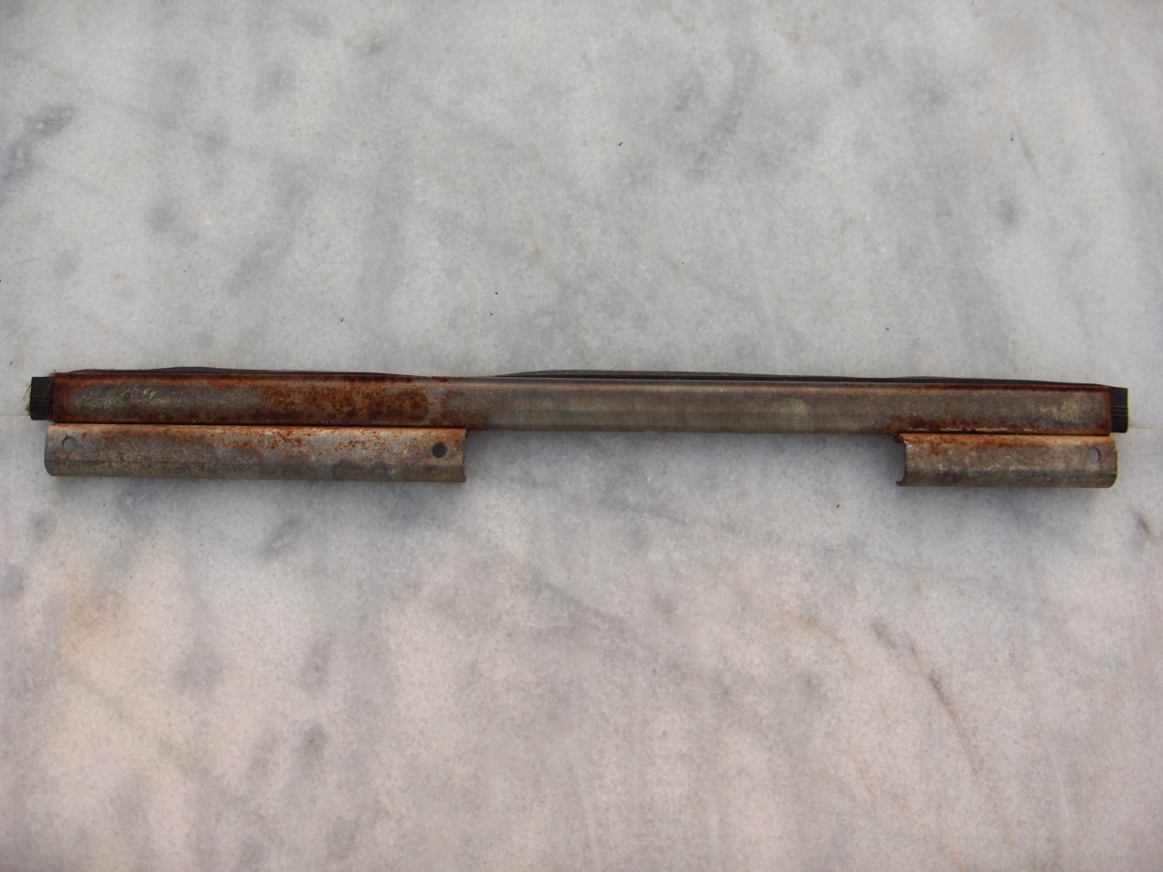

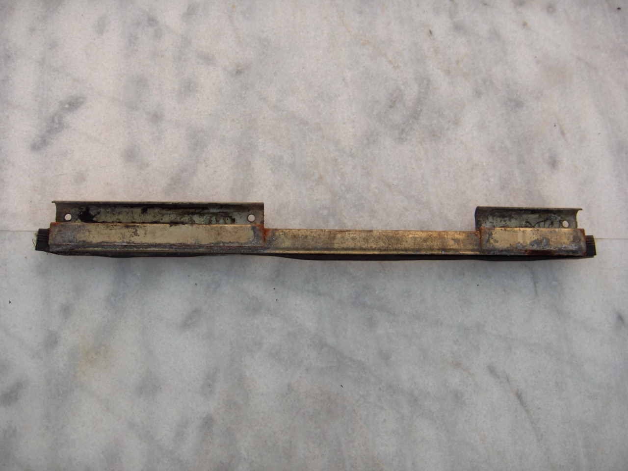

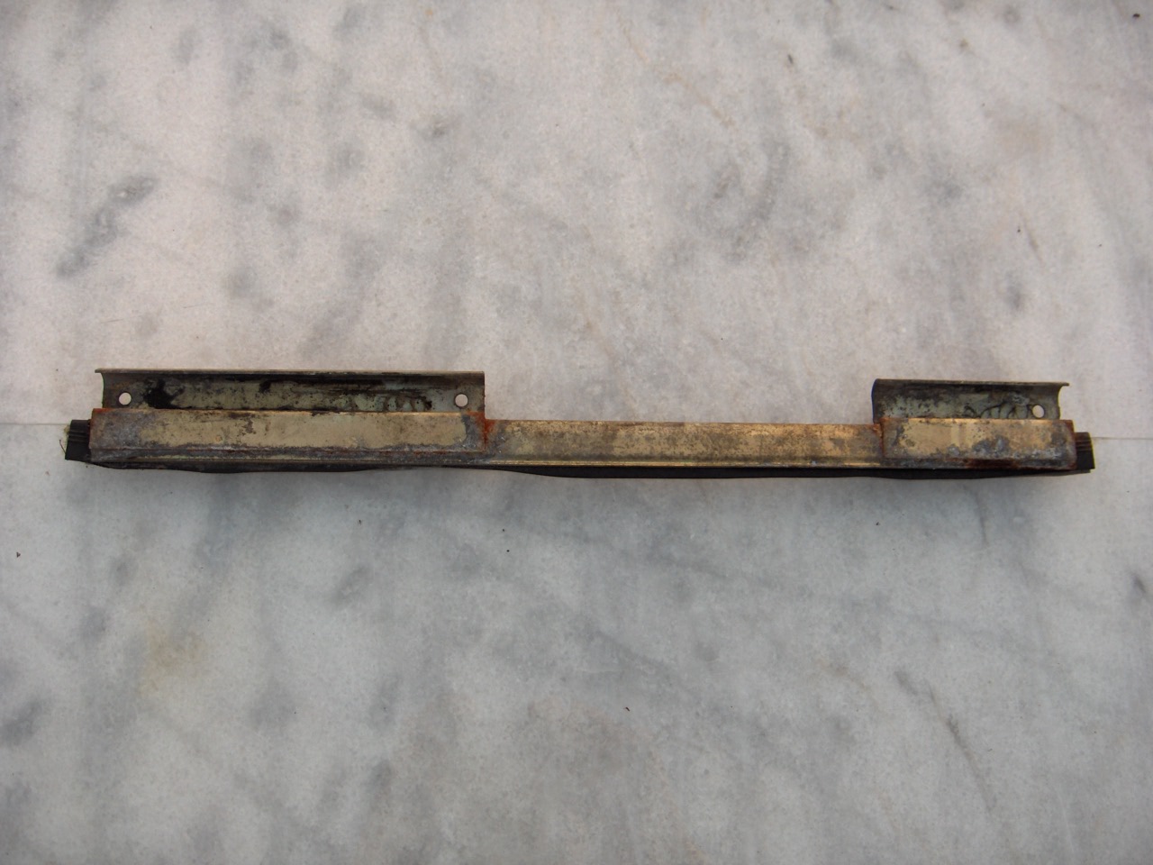

Ce soir,Je dois commencer le remplacement des guides de bas de vitre de porte avec leurs joints,en effet ils sont très oxydés et la rouille ayant déjà fait son oeuvre :(
Guide bas de vitre..............:Avant

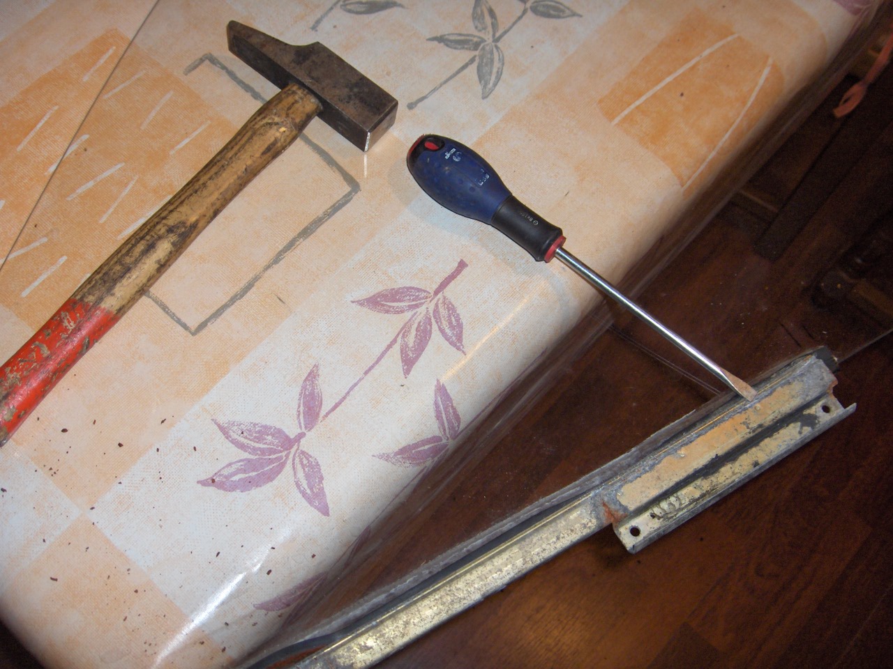

Donc dépose de l'ancien guide avec l'aide d'un tournevis et d'un marteau ;)
Tout d'abord pensez à bien repérer à l'aide de 2 bouts d'adhésif l'emplacement initial du guide,c'est impératif pour bien repositionner le nouveau sans perdre de temps. ;)
Tapez bien à plat et sèchement pour décoller l'ensemble d'un coté et dès qu'il a bougé,on passe à l'autre coté.
Rien de bien difficile :ok:

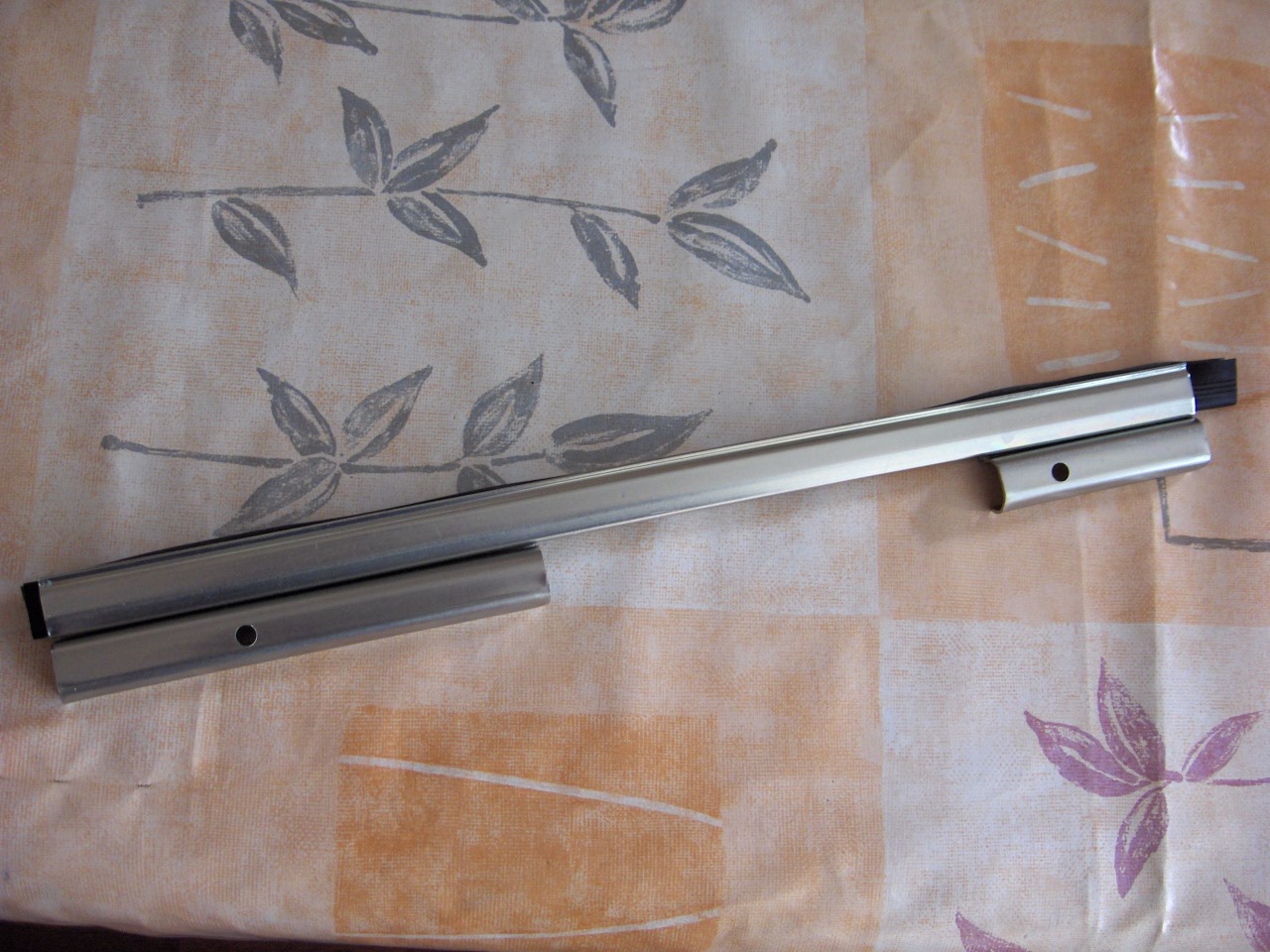

Ensuite un bon nettoyage de la glace et surtout de l'emplacement du guide.L'idéal pour enlever tout le dépôt étant la laine d'acier qui contrairement au couteau ou cutter ne raye absolument pas et on peut ainsi procéder au remontage du nouveau guide et de son joint :ok:
Positionnez en premier le joint sur la glace en ayant pris soin de l'enduire intèrieur comme extèrieur de liquide vaisselle ce qui a pour but de faciliter la mise en place du guide par la suite. :ok:
Puis commencez par entrer en biais le guide d'un coté et tapotez avec le marteau pour le mettre en place progressivement en surveillant bien que le joint reste à sa place.Faites jouer le guide pour l'aider à mieux se positionner et finir sa mise en place toujours en tapotant avec le marteau,mais attention,ne tapez surtout pas sur les guides,vous les déformeriez irrémédiablement et la pièce serait HS.
Voilà c'est fait ;)
Il suffit de faire pareil pour l'autre glace et vous aurez un mécanisme nickel.Pensez à bien graisser les deux guides lors du remontage final afin de les préserver de la corrosion ;) :ok:
Ce soir j'attaque l'autre vitre ;)

Jean-Luc les goupilles tu les acheté neuves ? Tu aurait une référence s'il te plait merci :ok:
En tout cas beau boulot :)
Messages : 10862
Re: Restauration de ma Rallye N°2: En Photos
Salut Rémi,
Oui elles sont neuves et spécifiques,j'en ai même pris 2 d'avance pour une prochaine fois.
Je te donne la Réf et le prix: 9181.63 2,77€ HT ,c'est très cher je trouve pour si peu :crying:
