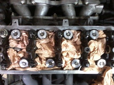

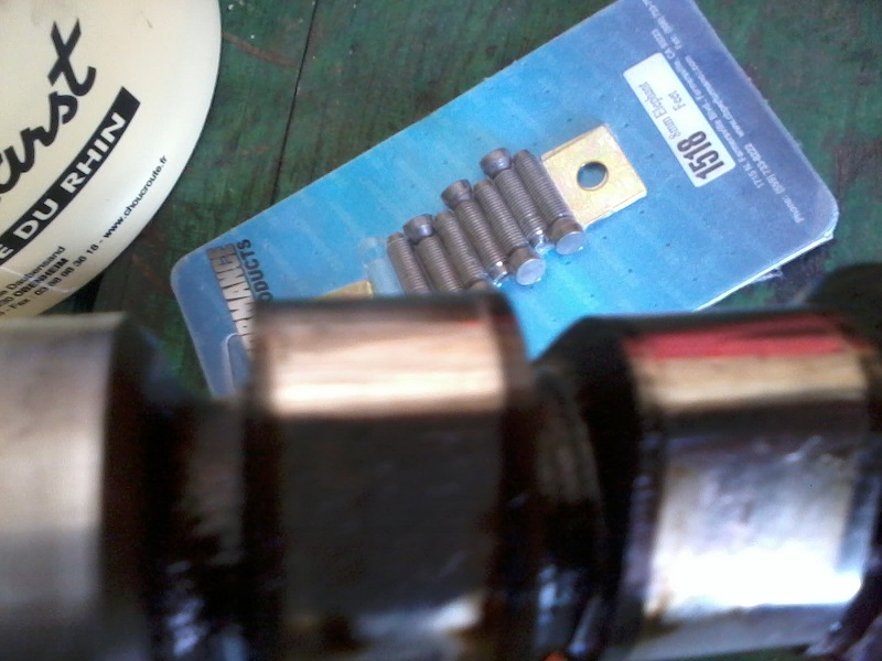

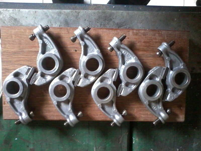

salut après quelque temps de bon et a peu près loyaux services casse de la ségementation. je reviens avec un petit reportage

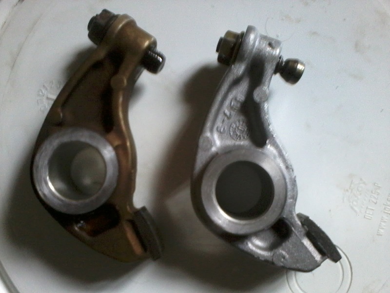

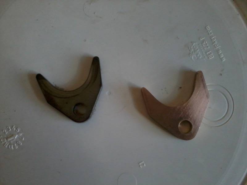

pour ceux que ca interesse, j'ai remplacé mon arbre a cames et divers choses sans deculasser car je ne l'avait pas remplacé lorsque que j'ai caissé la segementation par faute de moyen et de temps.
alors debut de travaux:
les pièces!!!
il a bien morflé remplacé par un origine etat neuf!!!
bon voila je remplace également distrib et pompe a eau ainsi de les joints! et la suite tout a l'heure.

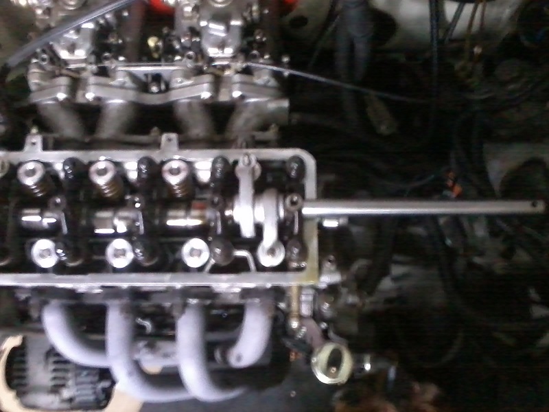

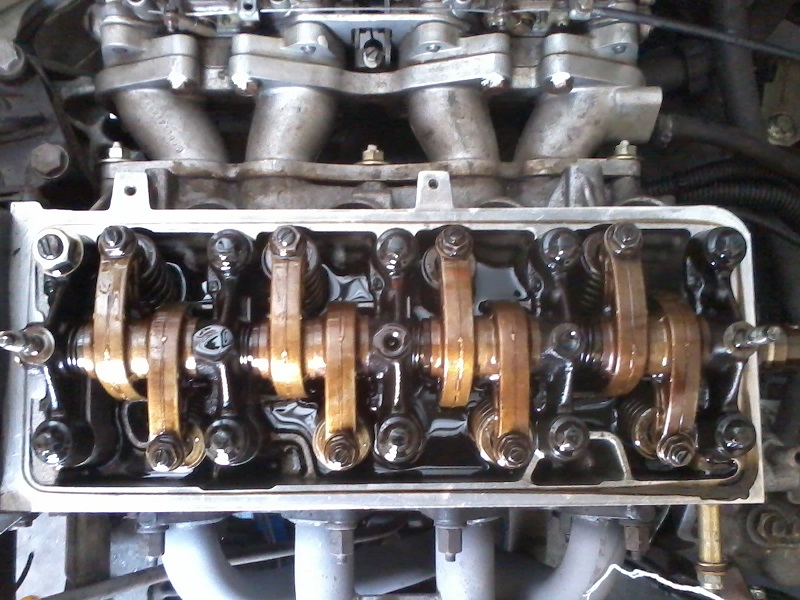

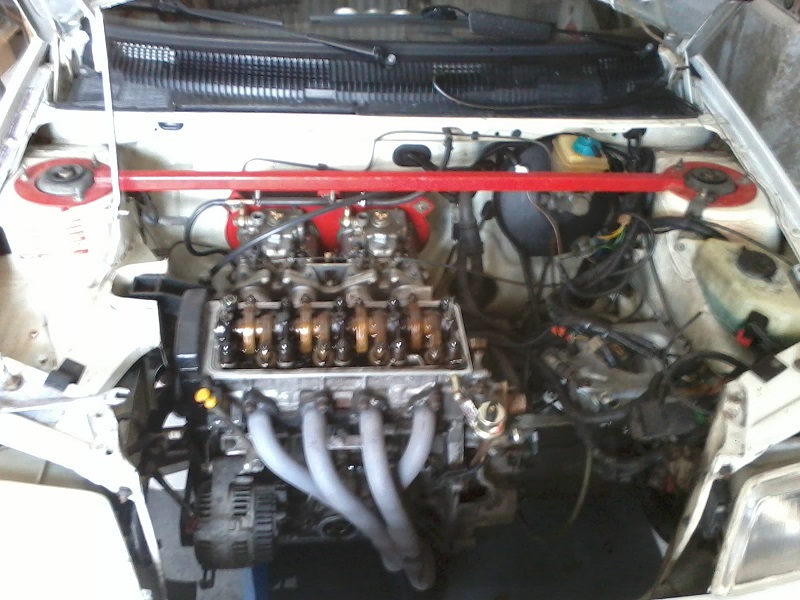

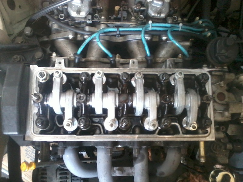

on continu, depose des culbuteurs pour cela devisser les vis de réglages puis retirer le goujon qui maintient le cache culbuteur. sous ce
goujon on trouve une vis pointeau qui maintient l'axe des culbuteur.

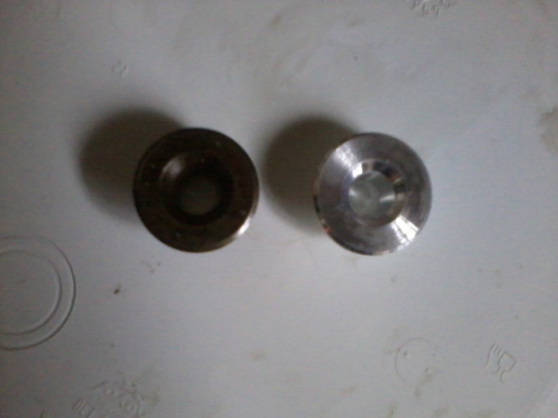

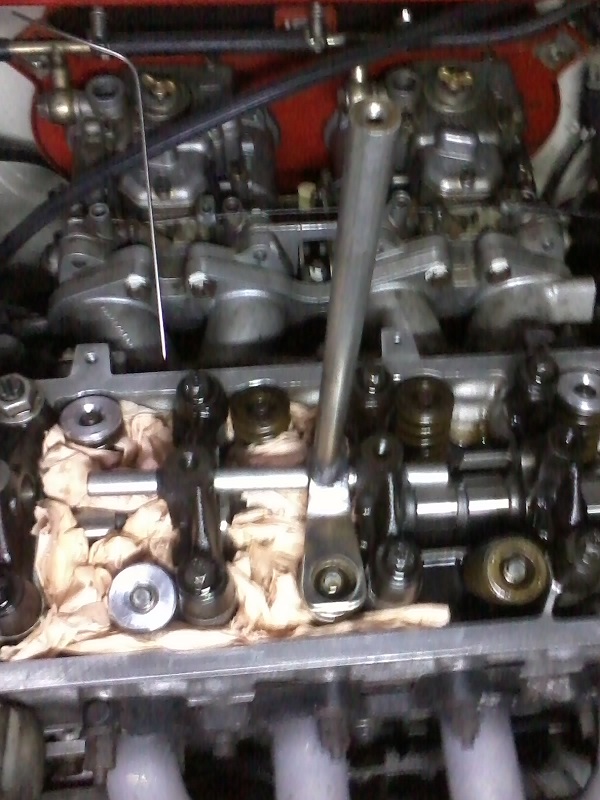

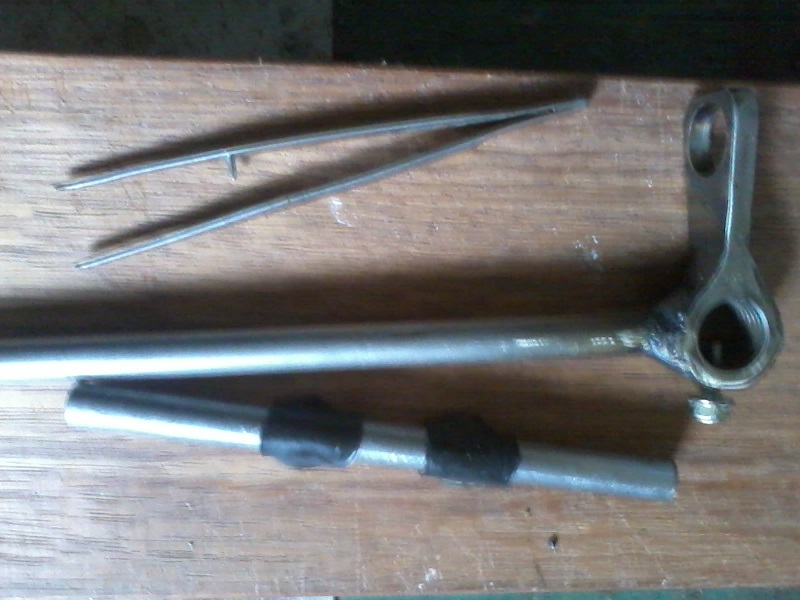

fabrication d'un outil pour remplacer les coupelles
une bonne pince à epiller sera nessessaire

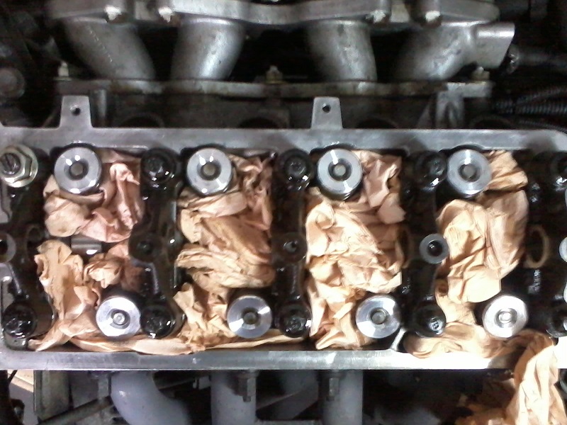

remplacement des coupelles
ne pas oubilier de mettre le piston en haut sur le cylindre conserné et de mettre du papier en cas de chute des demi lunes

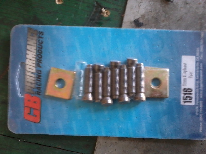

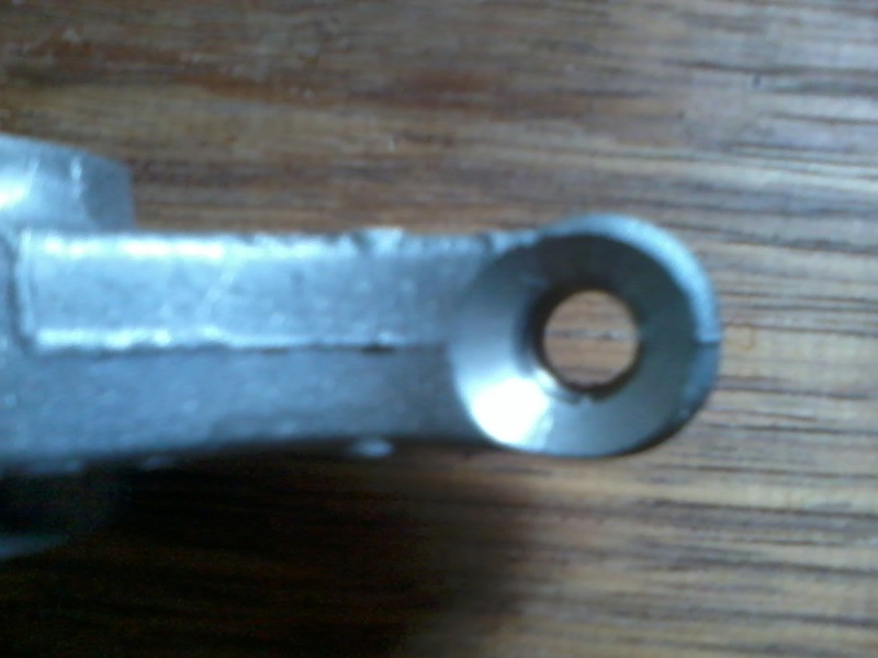

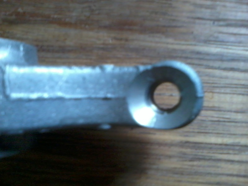

preparation des basculeurs
fraisage de la tete du basculeur puis pose d'un filet rapporter de 8x100

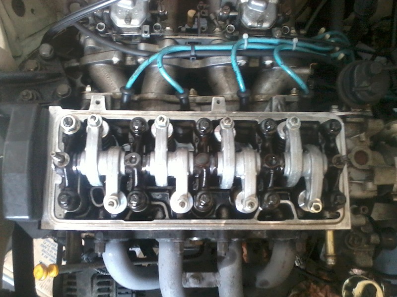

apres on remonte les basculeurs:
pour le remontage une rotation de l'arbre a cames est obligatoire et bien penser a devisser a fond les visses de reglages

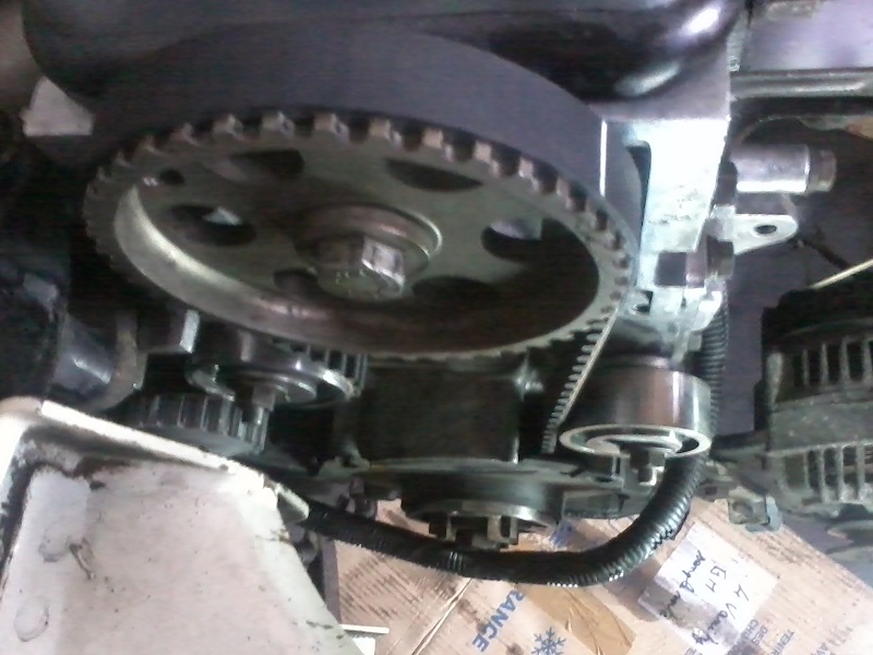

petite modif sur la distribution:
ajout d'un galet pour maintenir la courroie lors de forte acceleration et deceleration
Bon pour la suite le remontage ne pose pas de probleme a par la decoupe du carter de distribution.

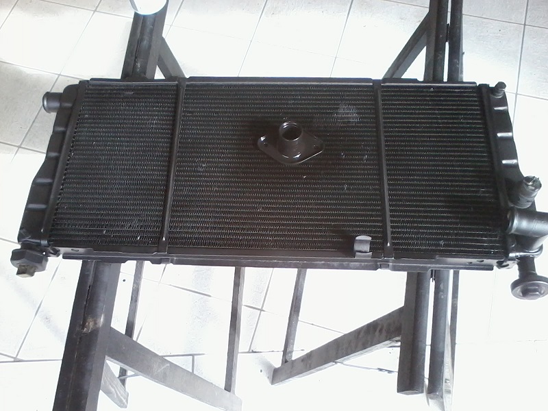

nettoyage + peinture

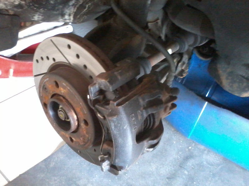

au passage montage des etriers de saxo vts a l'avant et des freins a disques ar provenant d'une xrara 2l hdi
disque rainuré percé de 205 rally + etrier saxo vts permet de rester en 13 pouces
et voila il me reste plus que mon radiateur d'huile a monter et divers bricoles !!
