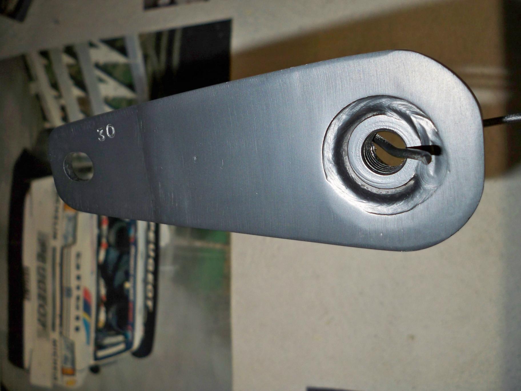

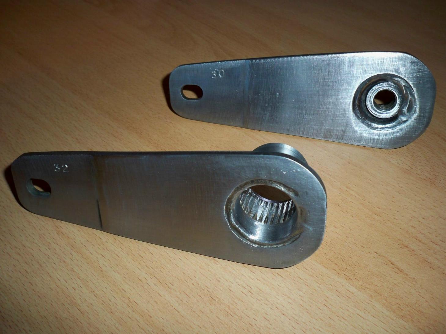

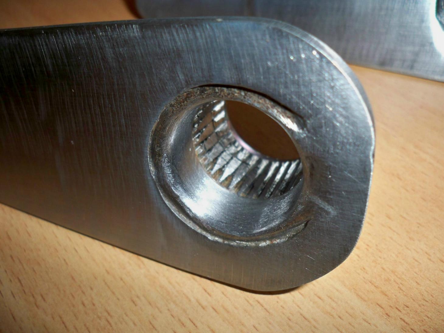

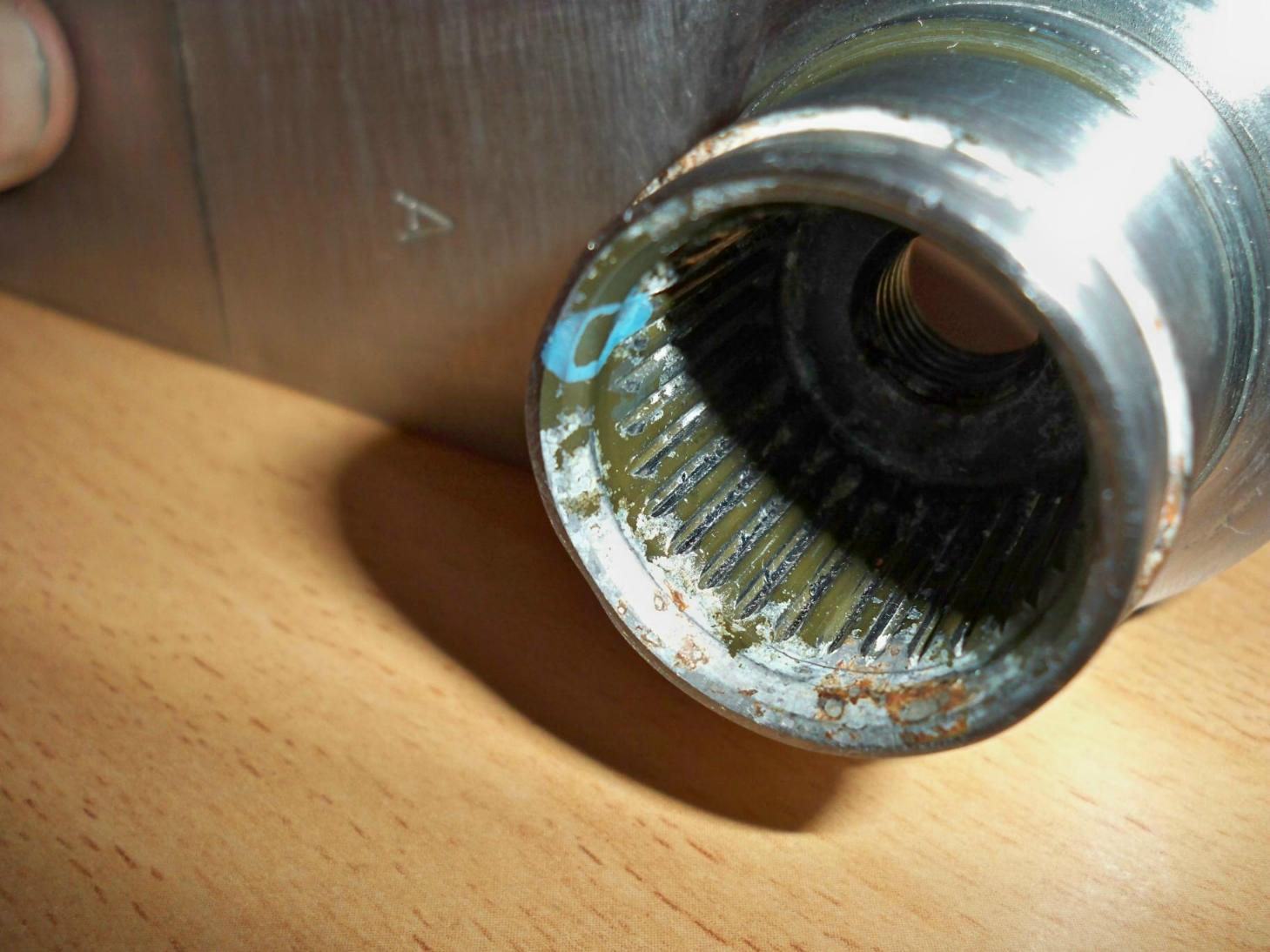

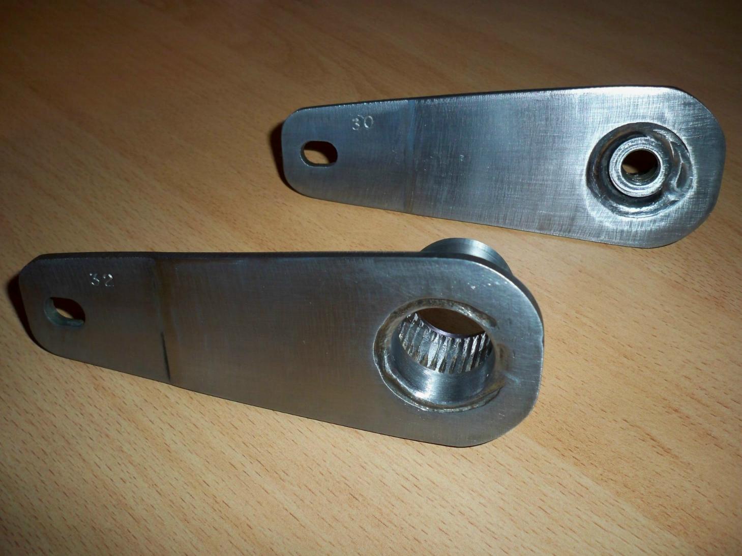

Voilà, j'ai enfin trouvé les piéces manquantes à mon puzzle, les fameux couteaux en 30 et 32 dts de 306, qui sont indispo chez Pigeot au passage :( ....
J'ai repercé le couteau de 32 dts au diam.24 pour le rentrer sur la barre et le souder à la bonne distance :mrgreen: .
Je vous mettrai d'autres photos du montage en début de semaine prochaine :ok: .

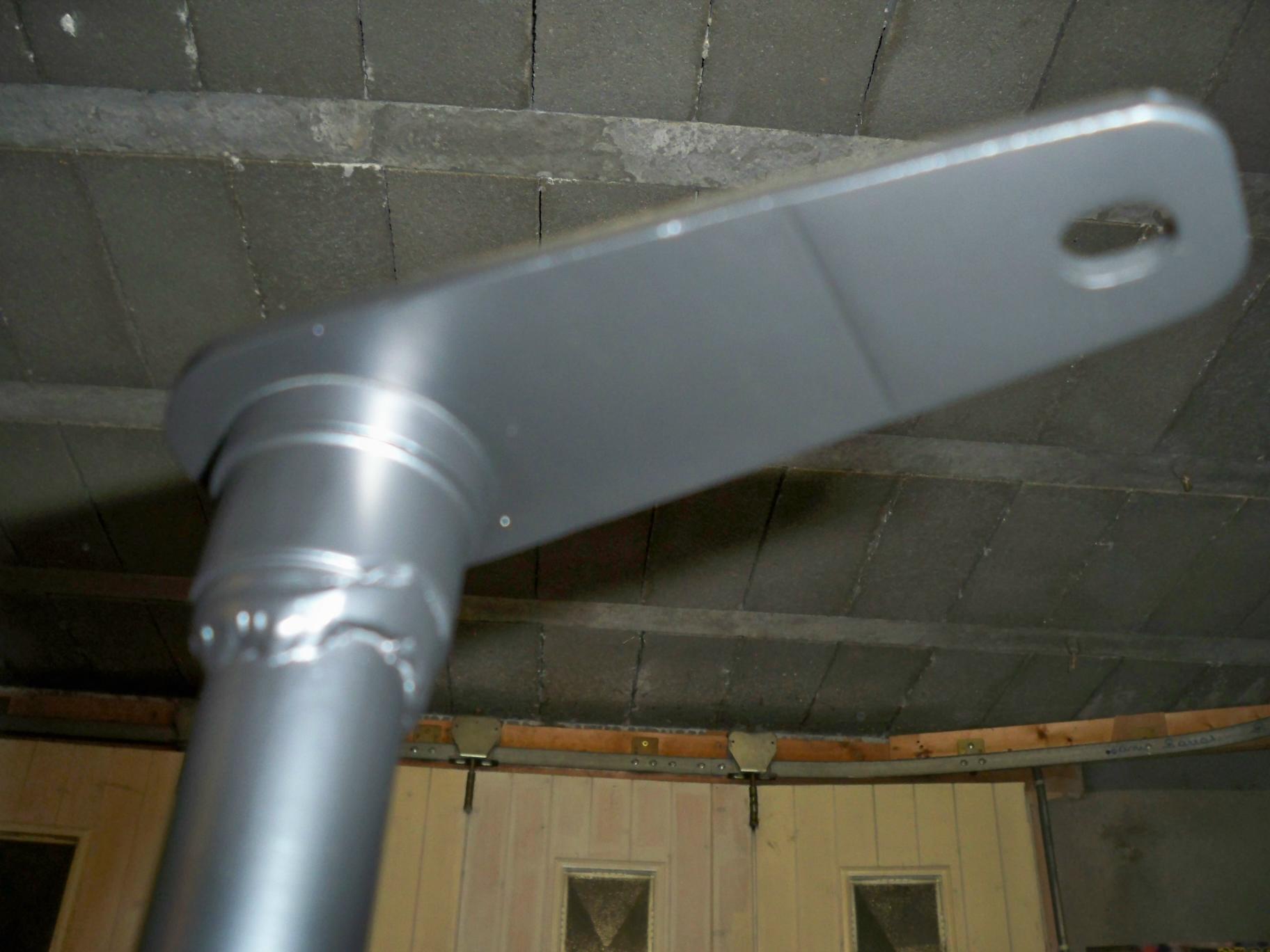

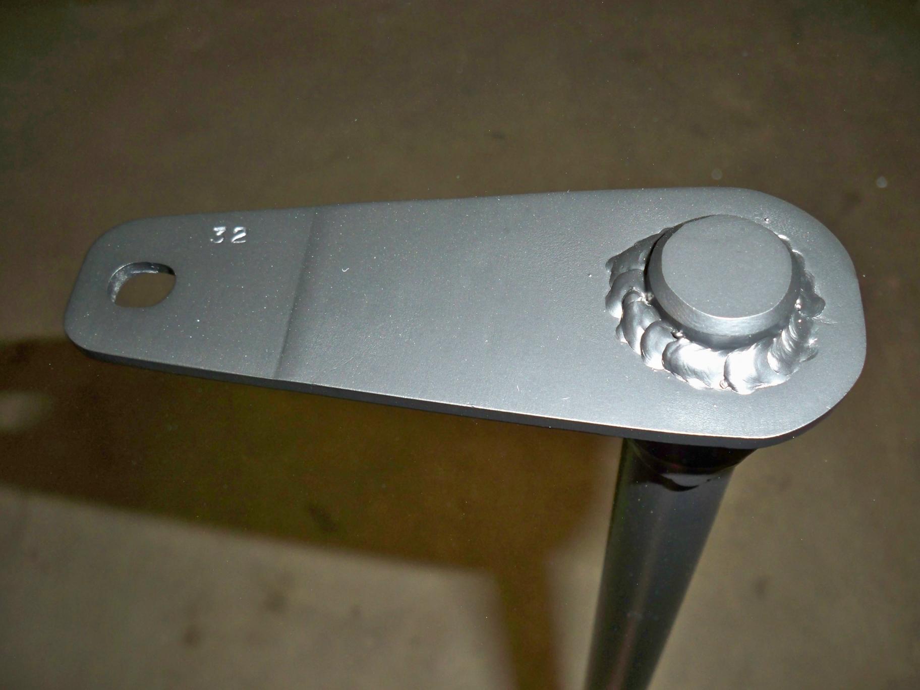

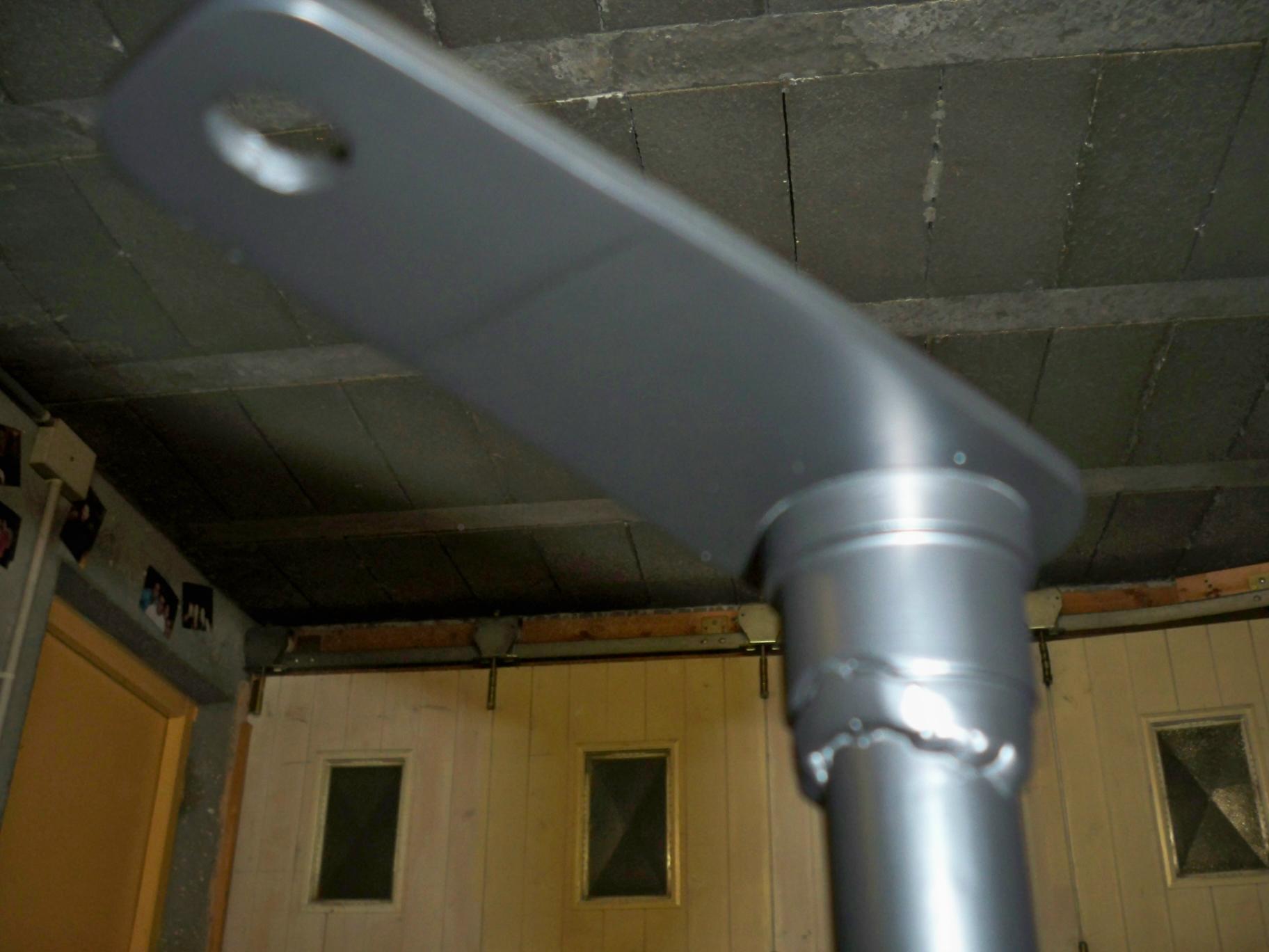

Voilà des news avec quelques photos à l'appui :mrgreen: !!!
J'ai soudé le couteau ce matin sur la barre, distance intérieur entre les 2 couteaux une fois monté : 1110/1112mm pour info (environ -5/6cm à recouper sur la barre de 306)
Montage demain matin sur la voiture et essai de ce nouveau train arriére dans la foulée, je pense que le comportement va être totalement différent :p .
