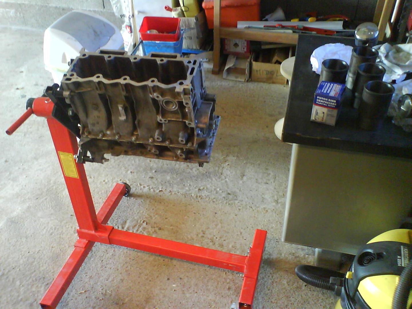

Robbi a écrit :Et c'est quand que tu parle du gros truc qui va t'occuper pendant des mois? :D
Voilà le début du gros truc...à la base rien de bien méchant,c'est juste un moteur en kit :)le but est de faire un 1397 :ph34r:
là la mise en place vilo 8 contre poids dans bloc alu ,alégement,polissage et mise au poids des bielles de Tu5,installation des segments sur les pistons wossner et mise en place dans le bloc...j'en suis là la suite bientot B)

tu vas mettre quoi comme culasse la dessus? :blush:

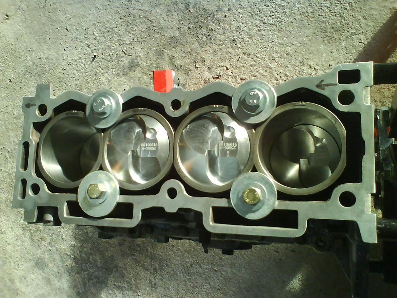

Suite des photos :)
mise en place chemises/pistons/bielles

jean-luc13 a écrit :tu vas mettre quoi comme culasse la dessus? :blush:
Une culasse déja toute faite de quelqu'un que tu dois connaitre je pense :) :D
