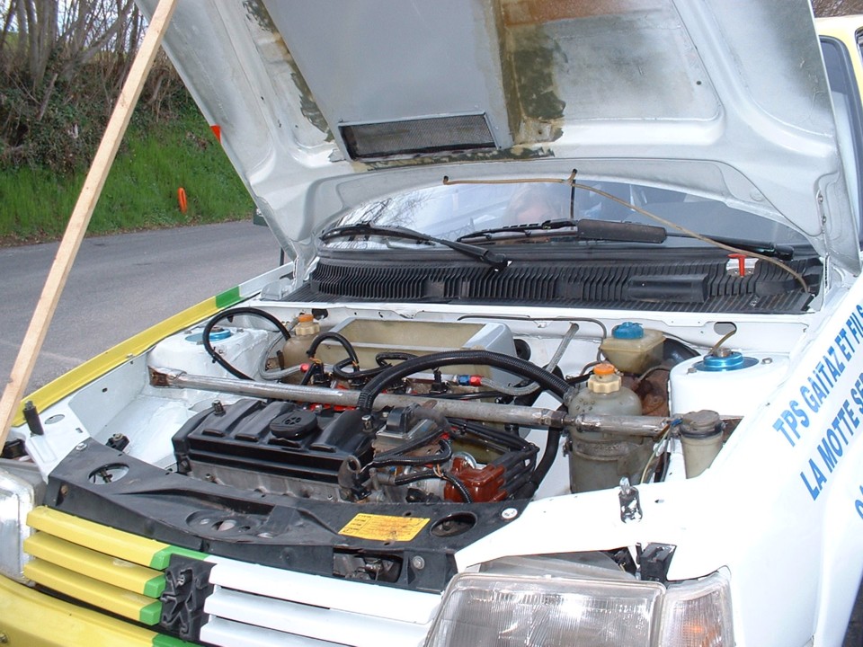

Il y a aussi la solution du doublage du capot pour amener de l'air au-dessus de l'ITG.
- Messages : 19672
- Has thanked : 1612 times
- Been thanked : 1150 times
Re: Boite à air - filtre à air
C'est ce qui est dit juste avant y compris la photo... Le conduit passe au dessus du radia et du collecteur... ça réchauffe les tôles et donc l'air amené.ying-yang a écrit :Il y a aussi la solution du doublage du capot pour amener de l'air au-dessus de l'ITG.

Alors ça Seb, c'est faux car ta fameuse arrivé d'air vers le radiateur ne gobe rien du tout puisque la calandre est fermé a ce niveau.
Que tu fasse la découpe oui, mais demande a un passioné de la 205 rallye de découper sa calandre
Tu connaitra la méme réponse pour tous.

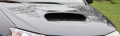

LA meilleur solution, comme cité plus haut, reste la grosse écope encastré sous le capot pour apporté de l'air frais a ton filtre.
Genre le montage sur les saxo kit car
Au pire, si l'un de vous a une écope comme celle-ci pour 205, qu'il fasse un moule et le reproduise.
Là, je pense qu'il y a du monde qui va étre intérréssé
