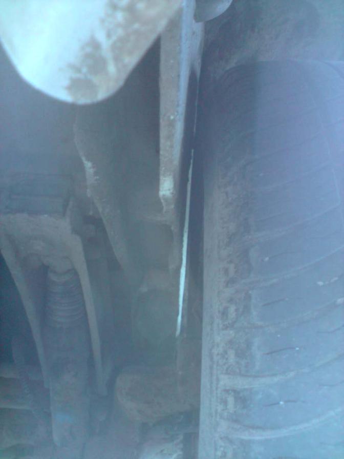

Alors ce soir j'ai décapé la moquette et tout aspirer, ca rend pas mal.
Par contre je suis allez rouler sur 500m et ca tire pas droit. Elle tire a gauche en roulant et en accélérant ca va a droite.
Le pneu avant gauche est sougonflé l'autre bien.
Un truc qui me fait bizarre ce sont l'écart entre le flanc de roue arriere droite et la tole de la caisse il y a 4mm.En prime,la roue est pas d'aplomb style gordini!.Est ce normal? A gauche j'ai vu que il y a deux centimètre. Les pneus sont des 175 70 r 13 82t
roue arrière droite qui est de travers a mon gout!
roue arrière gauche qui est comme sur ma rallye de 89' c'est a dire assez droite et assez décalée de la caisse

Ton train arrière est bien fatigué mon ami :lol:

Alors je suis allez chez peugeot et pour refaire un train arrière c'est 750 euros, amortos avant c'est 330 euros et amortos arriere 200 euros...
En bref chez peugeot pour que ma rallye roule bien il me faut 1280 euros! Et le pommeau NFP :ok:
Etant donné le prix je vais attendre un peut avant de faire les frais...
A la casse il me propose un train arrière de 205 banal pour 200 roro démonté mais je pense pas que ce sont les memes!

Ce ne sont malheureusement pas les mêmes.
Si tu es un peu bricoleur et avec les conseils des membres d'ici tu peux envisager une réfection, tu t'en tireras pour moins cher et tu seras sur du boulot réalisé (Non parce que les trains en casse soit disant nikel..............)

Et pour ton train arrière, ça se répare bien. Il faut le démonter entièrement, monter les bagues de Cricri après un gros nettoyage et tout remonter en sens inverse. Ca se fait bien. :ok:

OK merci pour l'info. j'ai réussi a casé ma rallye de 88 dans mon box en tole qui sert de garage! je vais régler l'embrayage , voler le col de cygne dessus et lui retirer le train arrière.
Tout ca dans une journée!
Pour les bagues je verrais une fois démonté, il me manque juste la tige pour glisser les bagues de cricri.
