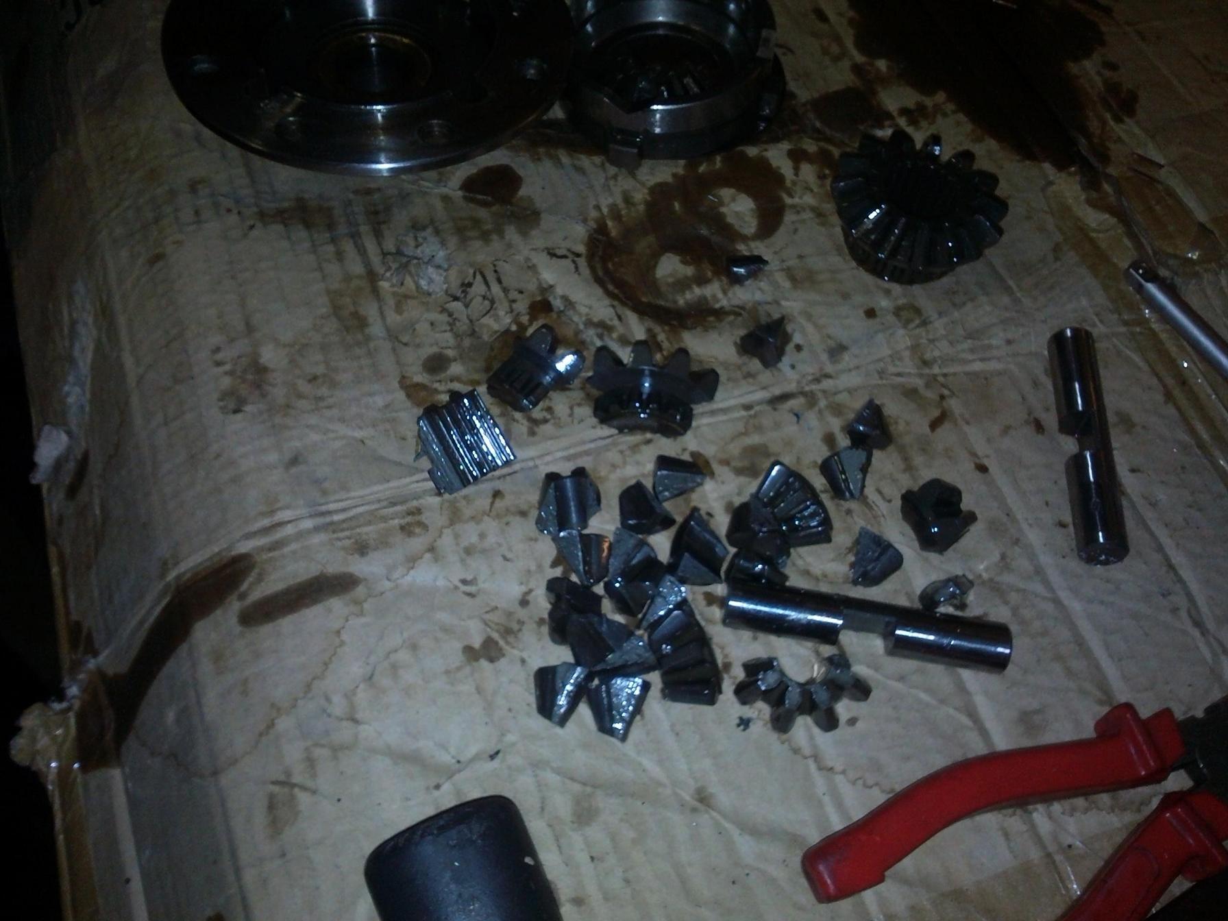

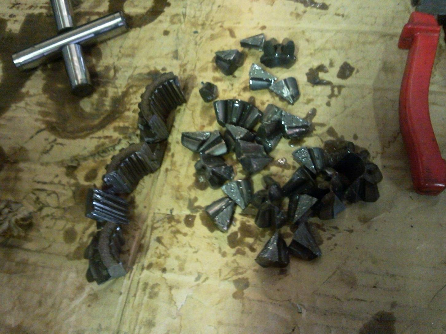

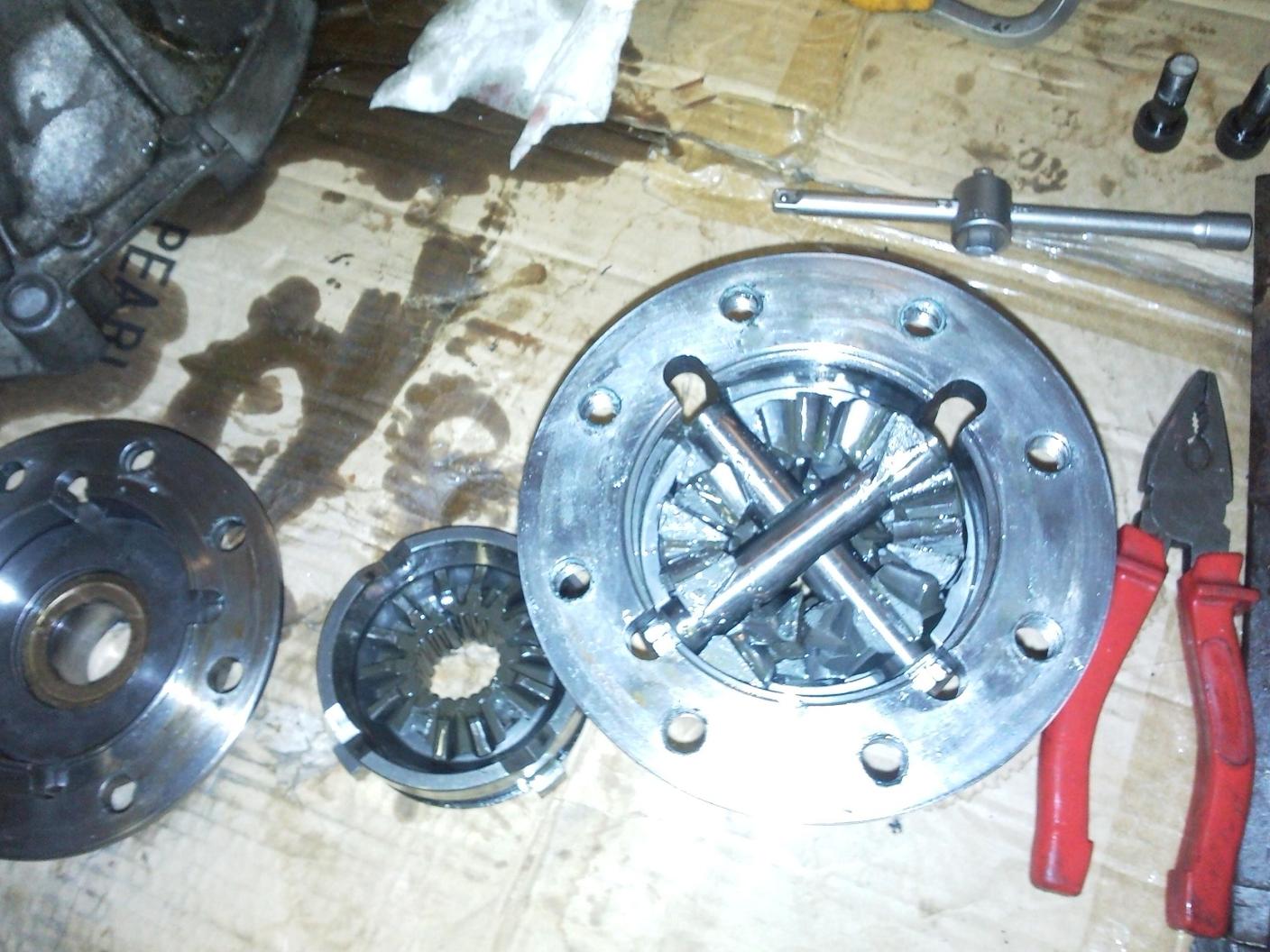

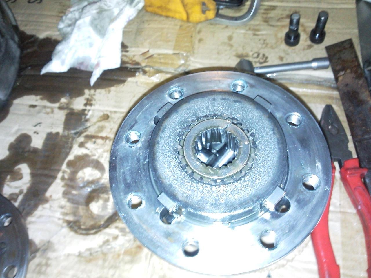

Bon, bah pour l'instant mon avenir automobile en course va se mettre entre parenthèses jusqu'à la fin de l'année, pu avant si je gagne au loto. :blush:
J'ai encore ouvert ma boite et là, c'est bien cassé dans l'autobloc. <_<
Je suis pas doué :(
