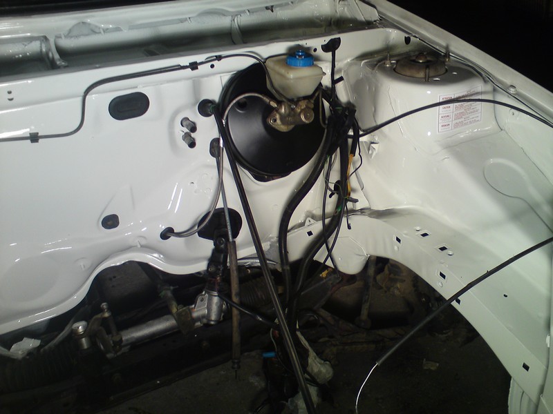

aujourd'hui refection du support batterie
mise en place du train avant
et de la colonne de direction avec changement de neiman pour n'avoir qu'une clef...
mise en place du freinage avec du 106 S16, les flexible sont juste du coup... :ph34r:

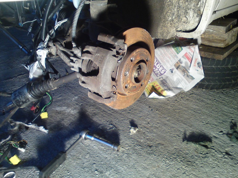

AVANT
AVANT

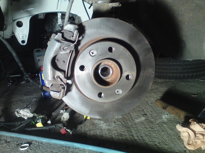

APRES
APRES

J'ai monté les mêmes étriers sur la mienne mais en durites avia: aucun soucis de longueur par contre :rolleyes:

jean-luc13 a écrit :J'ai monté les mêmes étriers sur la mienne mais en durites avia: aucun soucis de longueur par contre :rolleyes:
disons que quand je braque à fond, il n'y a plus de marge...en longueur, en même temps on braque pas souvent à fond et les durites avia qui trainent sont même un chouilla plus courte, as tu monte des durites spec?
Non, ce sont les durites qui étaient sur les étriers d'origine quand j'ai acheté l'auto :huh:
