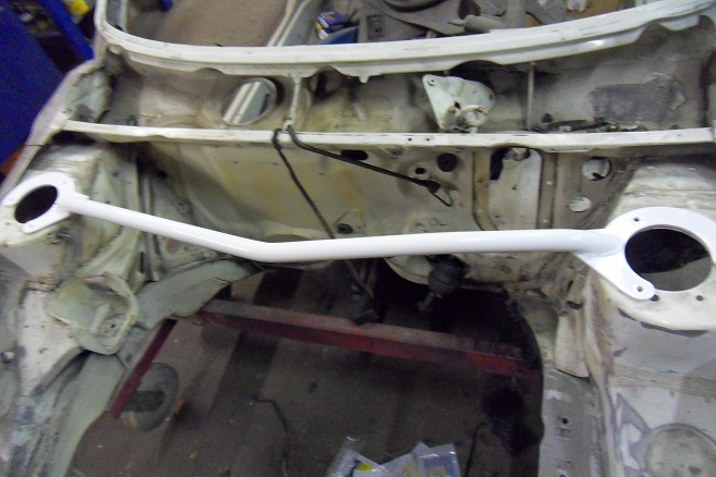

Une question en passant:
j'ai récupéré dans un lot de pièces cette BAR:
Quelqu'un connait il la marque (il me semble que c'est une LMT mais pas sur

Re: Ma 205 Rallye 1989
Moi, j'ais la meme, et il est marqué PTS dessus mais c'est presque illisible
Alors je ne sais pas trop
greg vdb a écrit :Moi, j'ais la meme, et il est marqué PTS dessus mais c'est presque illisible![]()
Je vais la nettoyer cet aprèm et regarder de plus près
Bon, je l'ai nettoyée , mais aucune trace de la marque (vu le nombre de couches de peintures
Par contre, elle était noire a l'origine (comme une PTS
) et surtout, celà semble la même fabrication que la barre PTS sur Hybernatus (hormis la forme prévue pour GTI)
Voici ma B.A.R soit disant PTS mais
Alors, faut voir
, elle été noire aussi quand je l'ais eu
Alors, faut voir
C'est dans l'autre sens qu'il faut la mettre
(elle passe derrière le filtre a air du coup
ouais mais le filtre est quand meme pas au centre ! La elle est coudé vraiment au centre non ?
Non
D'accord
M'en fou, j'peux encore l'inverser...J'ais l'temps
J'ai commancé a décaper la BAR, elle sera repeinte en noir satiné
Voici le bon montage: (on voit bien la difference par rapport à l'ancienne barre, elle libère bien l'accès aux carbus et aux bougies
