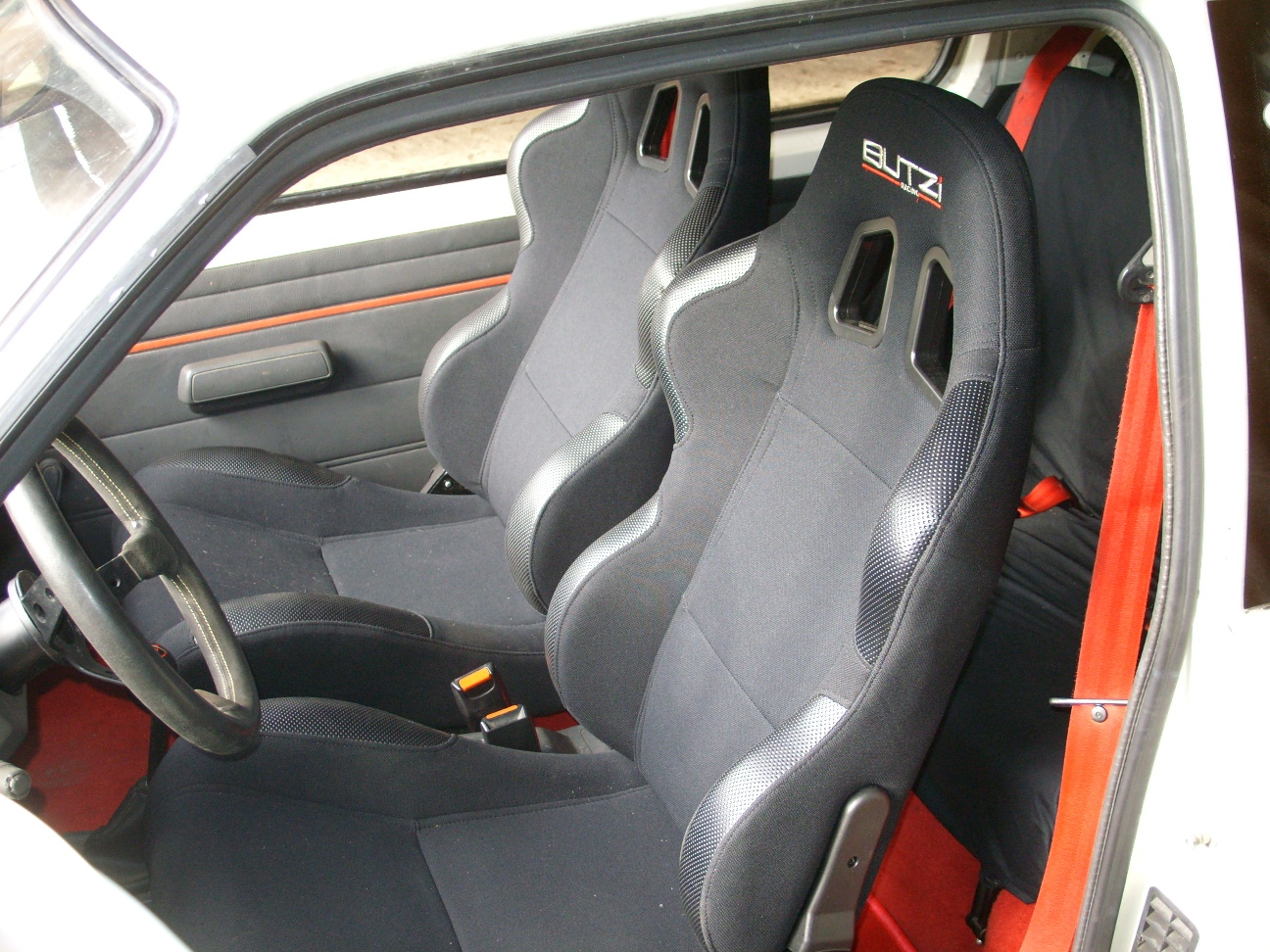

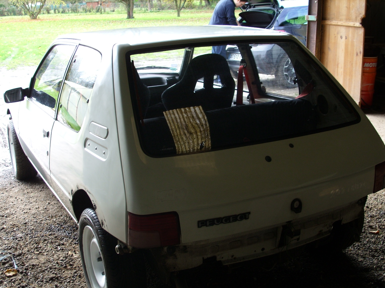

j'ai enfin pris le temps de m'occuper un peu de la rallye
montage des baquets, il a fallu faire des supports spéciaux pour recevoir les glissières "universelles", ca rend pas mal
ensuite nettoyage et lustrage en vue de la pose de la déco
le peindre traine un peu je devrai récupérer les éléments dans la semaine B)

Re: Ma nouvelle voiture pour aller travailler
hey on a les meme dans la pts, alors on est copains?? :lol:
ca va tu n'es pas assis trop haut dedans? :D
Messages : 2528
on était copain avant :lol:
si je suis un peu haut, le siege est deja haut de base de plus avec la glissiere, le support, les cales pour passer les vis ca fait vite 3cm, mais vu que je suis pas super grand (un peu comme toi ca va), je n'ai pas encore roulé avec
par contre j'ai de la longueur de réglage avec les glissières tu peux même avoir le baquet presque collé a la banquette impecc pour les grands, par contre c'est pas top car la fixation de ceinture est donc trop devant.
Mais le principal c'est que ce soit impecc pour moi et emeline.
nous on a mis des glissieres de 205 5 portes non basculantes, c'est les plus basses qui existent et on afixé les sieges sur les glissieres avec du plat, mais gromit est encore un peu haut car il est plus grand que moi et avec le pare soleil pts c'est vraiment limite pour lui ;)

balouba a écrit :nous on a mis des glissieres de 205 5 portes non basculantes, c'est les plus basses qui existent et on afixé les sieges sur les glissieres avec du plat, mais gromit est encore un peu haut car il est plus grand que moi et avec le pare soleil pts c'est vraiment limite pour lui ;)
c'est exactement ce que mon père a fait pour la sienne, et moi (1m87) j'ai la tete dans le toit et avec le pare soleil <_<
D'ailleurs les baquets vont etre en vente ....
Messages : 2528
c'est a quoi j'avais pensé, mais vu que j'avais les glissières j'ai fait autrement.
