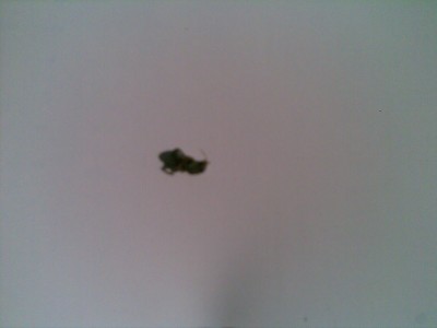

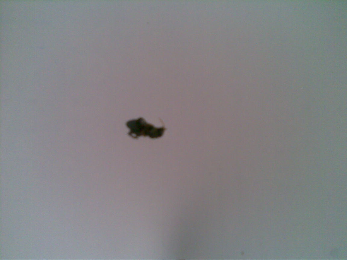

la durit est bonne :ok:
le probleme vient du raccord anti retour sur le master vac qui est bouché :blink:
par
une guepe
une guepe
qui voulait faire son nid douillet ici <oo>
maintenant ça devrait marcher.

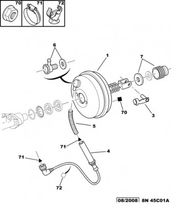

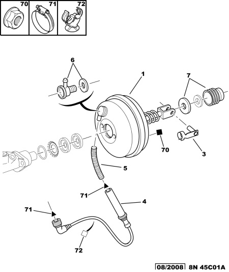

c la piece 6

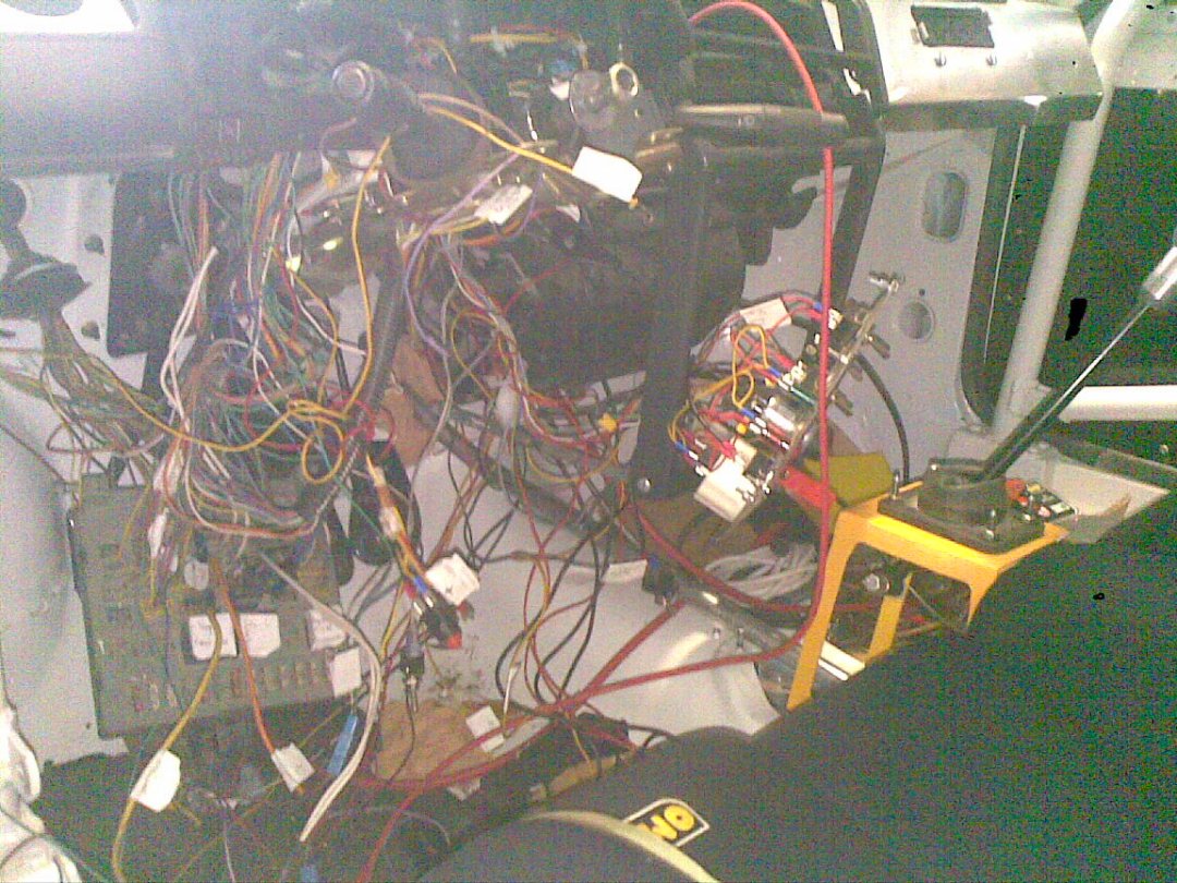

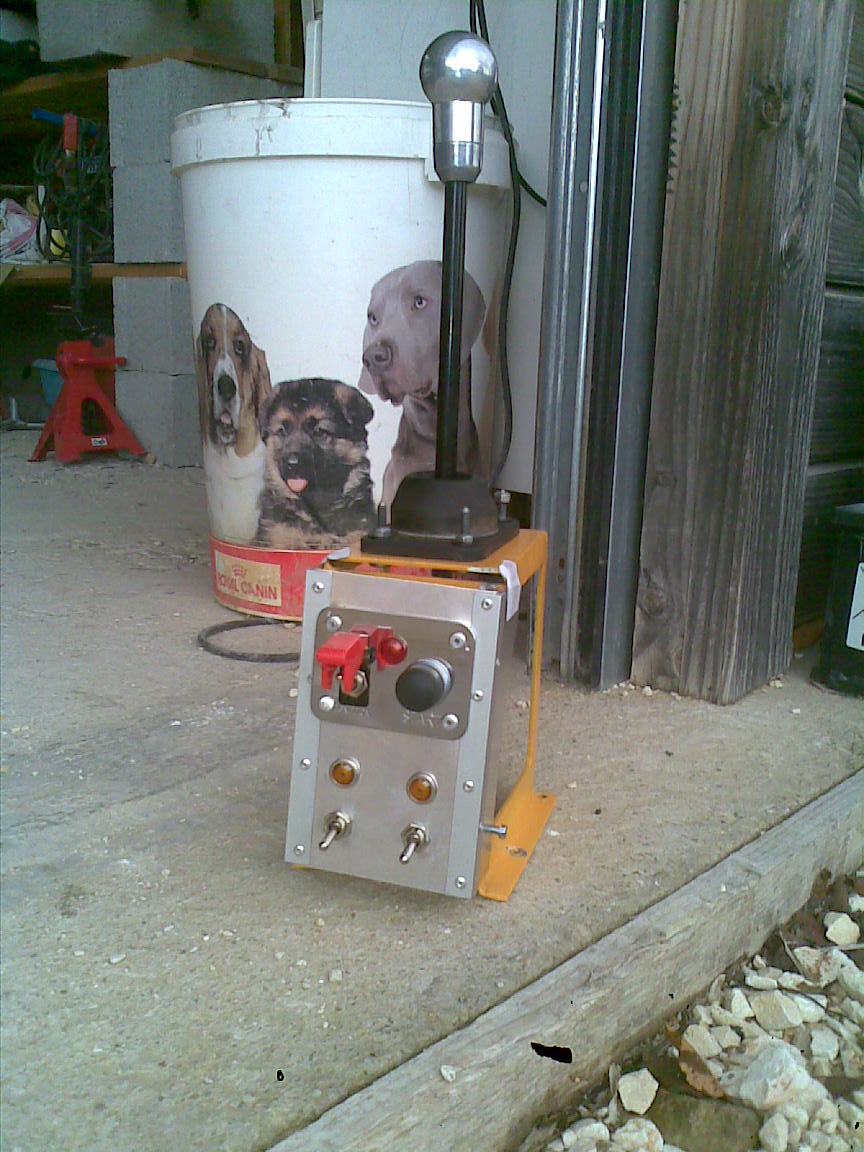

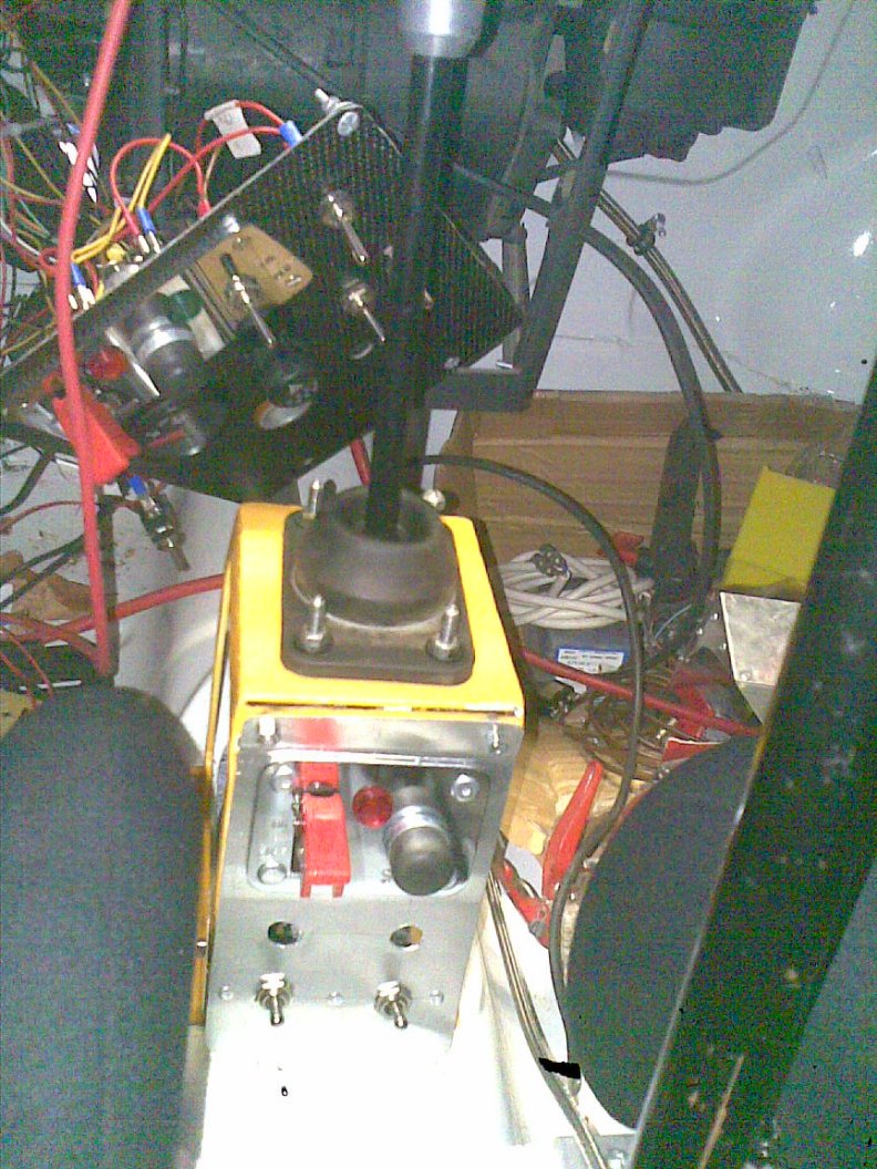

quelques nouvelles pour vous dire que j'adore les spaghetti <oo>
commande de demarrage

le sac de noeuds :o :lol:

modifié la platine de démarrage
je suis toujours (enfin quand je peu :unsure: ) dans les fils electriques à refaire et modifier le faisceau.

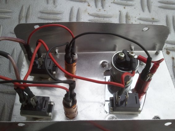

un peu de cablage electrique cet aprem.
cosses soudées et gaine thermo à gogo pour essayer de faire qq chose de fiable et soigné :ok:
