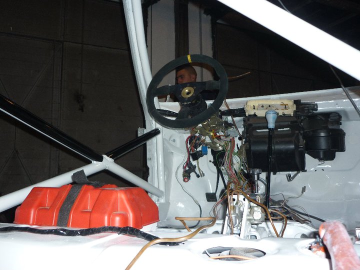

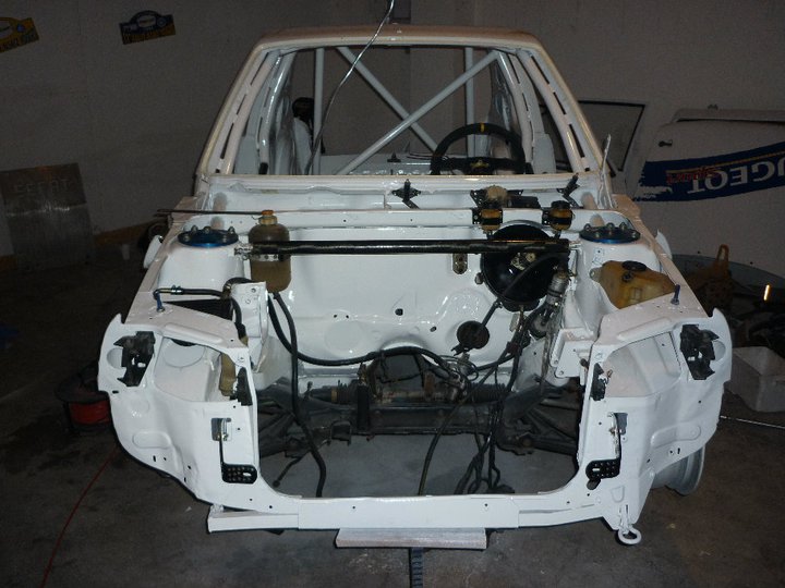

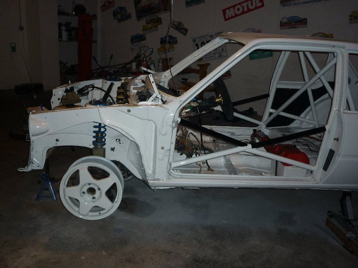

voila salut a tous j'avais poster un sujet pour savoir se que vallait l'ancienne 205 de pascal morgen maintenant je l'ai acheter je lai entierement demonter pour pouvoir mettre les croix dans les porte et faire la peinture
voici quelques photos

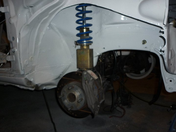

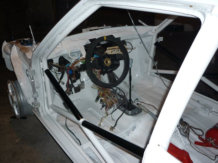

photo 2

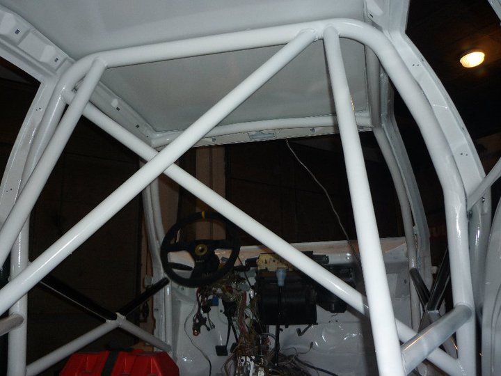

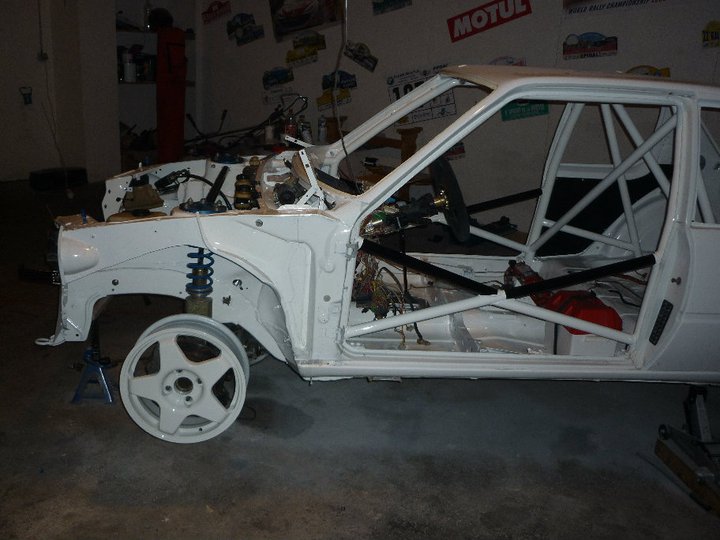

photos 3

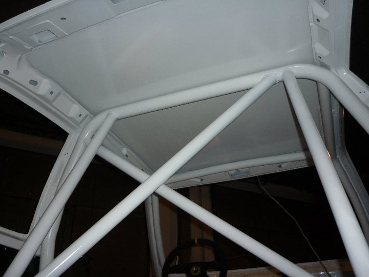

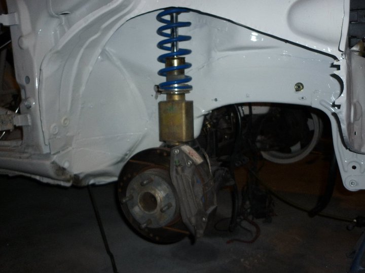

photo 4

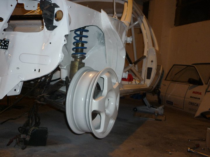

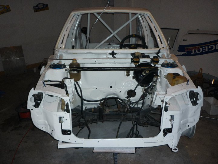

photo 5

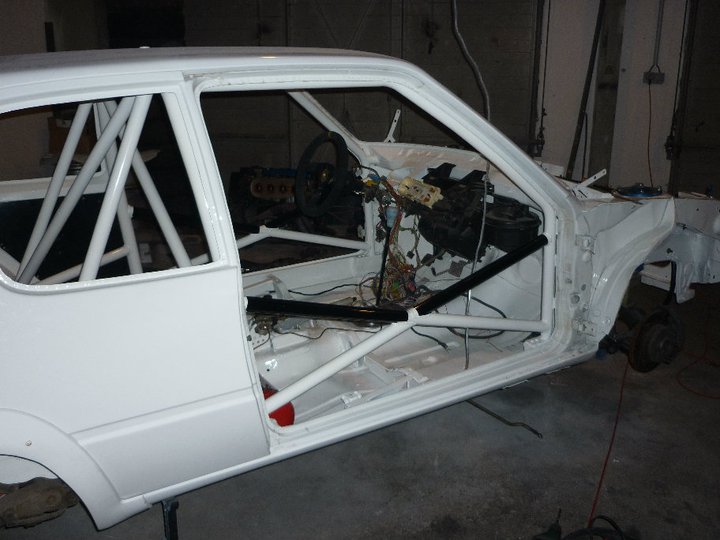

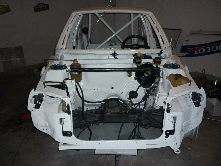

photo 6

voila pour l'instant se que j'ai fait dessus
description en gros
moteur groupe A
ligne diametre 60 avec bitube peugeot sport
etrier 4 piston ap racing disque percer rainurer
frein a main hydraulique
boite peugeot sport autobloquant couple court et pigronnerie courte
caisse neuve sortie d'usine sans blaxonne soudé
amortos peugeot sport av et ar
train av 309 reglable grosse barre stabilisatrise
train ar 205 gti 1.9 grose barre stabilisatrice
interieur carbone
tableau de bord floqué ( en floquage )
reservoir boite tampon 5.6l
jante 106 kit car magnesium
deco complete peugeot sport ( fabien doenlen)
deco posé quand la voiture sera terminé
voila en gros ma 205 A5 elle sera prete pour la saison 2011
Messages : 13504
Has thanked : 480 times
Been thanked : 1114 times
Re: montage 205 rallye grA
<oo> ça promet! :ok:
(je ne suis pas sur que les disques rainurés percés soient sur la fiche d'homologation par contre ;) )
Nicolas88
Messages : 18
Enregistré le : 18 nov. 2008, 16:41
Message par Nicolas88 »
Super ta 205 Gaetan ! Effectivement les disques R/P ne sont pas dans les fiches GrA, si tu est devant moi l'année prochaine je porte reclamation ! LOL :D
gadmax68
Messages : 61
Enregistré le : 02 sept. 2010, 17:36
Message par gadmax68 »
ces des origines qui ont été rainuré percé a l'usine ou pascal morgen travail sa fait 15 ans que la voiture roule donc je c'est pas au pire je les enleverais
