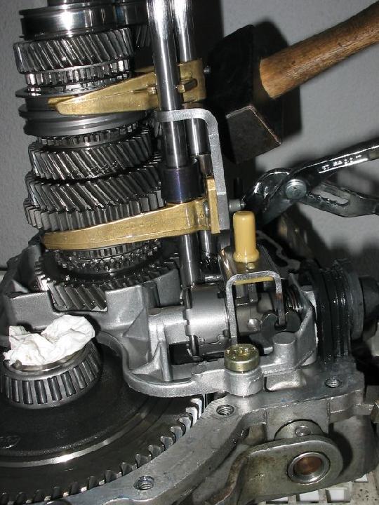

Bonsoir,
je n'arrive pas à démonter la goupille du selecteur, je n'ose pas forcer :( .
Comment faites vous. J'ai été voir le topic sur la BV (Topic super bien fait au passage :ok: ), mais je n'y arrive pas.
Merci pour votre aide.
Sébi 59

Salut, alors s est très simple tu bloque la boite sur l'établie. Un bon chasse goupille d'un diamètre tous juste plus gros à la goupille du selecteur. Un bon coup de marteaux pour la débloquer et sa doit venir tous seul. Bon courage.
Messages : 10862
Re: demontage goupille selecteur
Contrôle aussi qu'elle ne bute pas de l'autre côté!!!! ;)

Bonjour,
dans quelle sens je dois enlever la goupille? comme sur le photo mise au début du topic ou dans le sens contraire comme indiqué dans la RTA.
Merci,
Sebi 59

Salut Seb,
moi je fais comme indiqué sur la RTA, en bloquant bien la boite pour qu'elle ne bouge pas

SEBI59 a écrit :Bonjour,
Merci,
Sebi 59
dans le sens de la photo
mais elle est parfois dur a sortir, n'hesite pas a demander de l'aide a quelqu'un avant de prendre la boite sur un orteil :lol:

Voilà le sens de sortie (flèche rouge) :)
Le problème est de frapper le plus droit possible. On doit donc faire pivoter la commande et la faire coulisser , si possible (flêches vertes)
Une fois qu'elle commence a sortir (y'en a des plus récalcitrantes que d'autres :wacko: ), fais attention qu'elle ne bute pas contre la vis. Je la retire une fois que la goupille commence a sortir, pour être tranquille ;)

Bonjour,
merci pour tous ces renseignements, par contre la goupille vous la changez à chaque fois (elle est en NFP chez peugeot).
Merci,
Sebi59

Bonjour,
j'ai réussi à sortir la goupille, je pense que je n'osais pas taper assez fort.
J'ai une autre question: le ressort rouge du kit de verrouillage de chez PTS s'installe où. Je n'ai pas trouvé sur le topic.
Est ce qu'il va à la place de celui sur la photo?

maintenant ce sont de nouvelles goupilles fendues qui remplacent : tu les sors par l'autre coté : 255228 (d'ailleur en passant j'ai toujours sorti les goupilles dans ce mem sens)
le ressort va dans la partie plastique du selecteur, avec la petite rondelle dessous.

je vais le préciser parce que c'est pas la première fois qu'on se demande où il va se ressort :wacko:
Perso je ne le mets pas, la sélection est assez dure comme ça à mon goût. Le montage me parait pas assez solide pour encaisser longtemps la contrainte du ressort.
Si on tient à l'utiliser, je fais ça (photo)

Bonjour,
merci pour tous ces renseignements :ok: , je suis désolé pour les questions, mais c'est la première boite que je refait et je n'étais pas sur du coup.
Entre les deux ressorts, je n'ai pas vu forcement une grande différence dureté. Je vois que tu a modifié la piéce en plastique, elle a cassé avec le ressort, ou tu as préféré assuré le coup?
A plus,
Seb

SEBI59 a écrit :merci pour tous ces renseignements :ok: , je suis désolé pour les questions, mais c'est la première boite que je refait et je n'étais pas sur du coup.
pas de soucis, on est là pour aider les rallochophiles :ok:
Seb
Je n'ai jamais eu de casse mais je suis du genre soigneux avec mes boites :angel: C'est bien plus solide et fiable que les 2 tétons plastiques. Ca demande juste un peu de patience pour réaliser quelque chose de propre :)

j'ai toujours monté le ressort renforcé et la rondelle et jamais eu de soucis, certaines boites ont 4 saisons sans redemontage et ca tiens toujours
