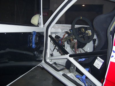

Message par gadmax68 »

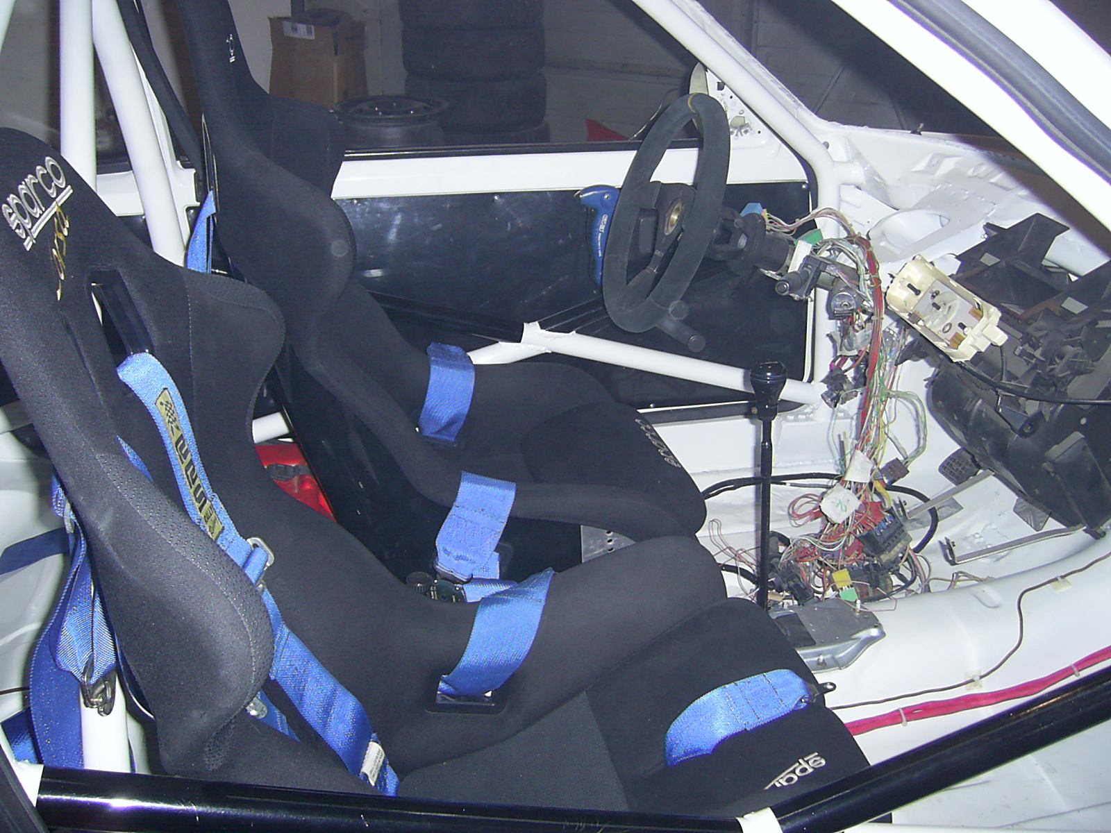

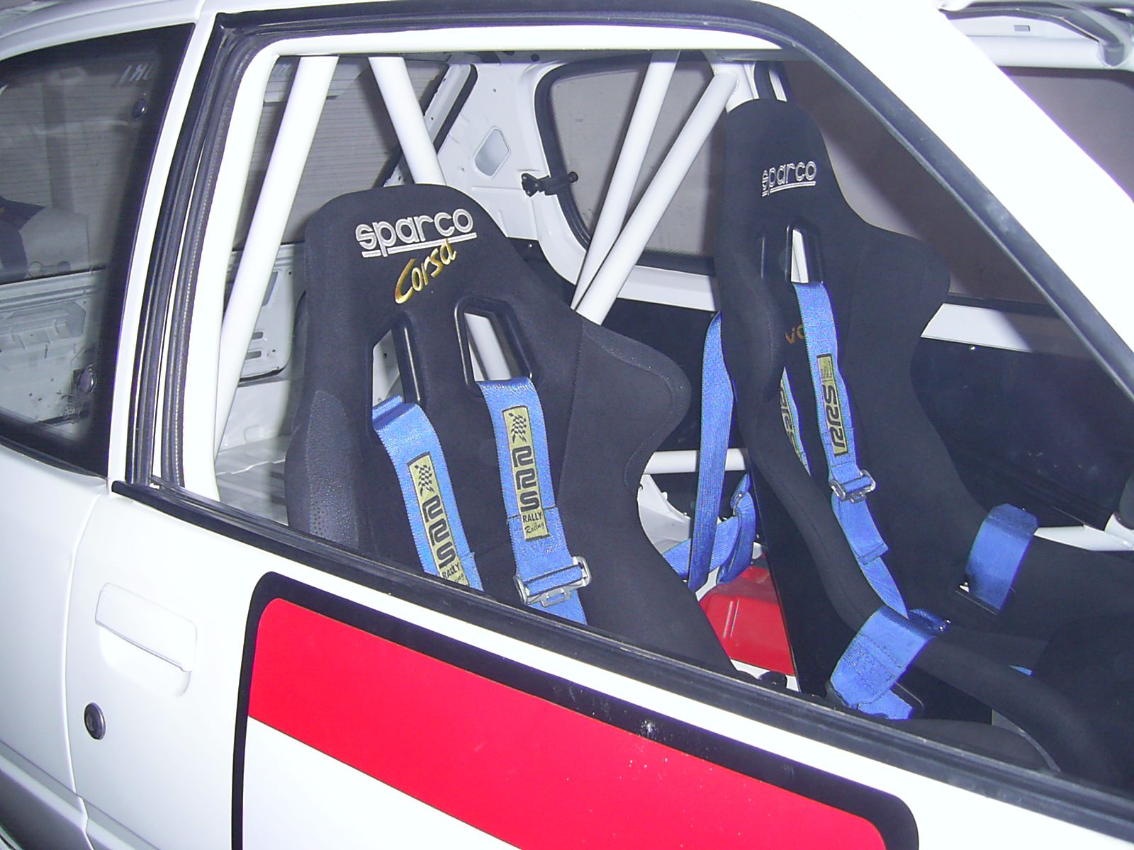

phto interieur 3

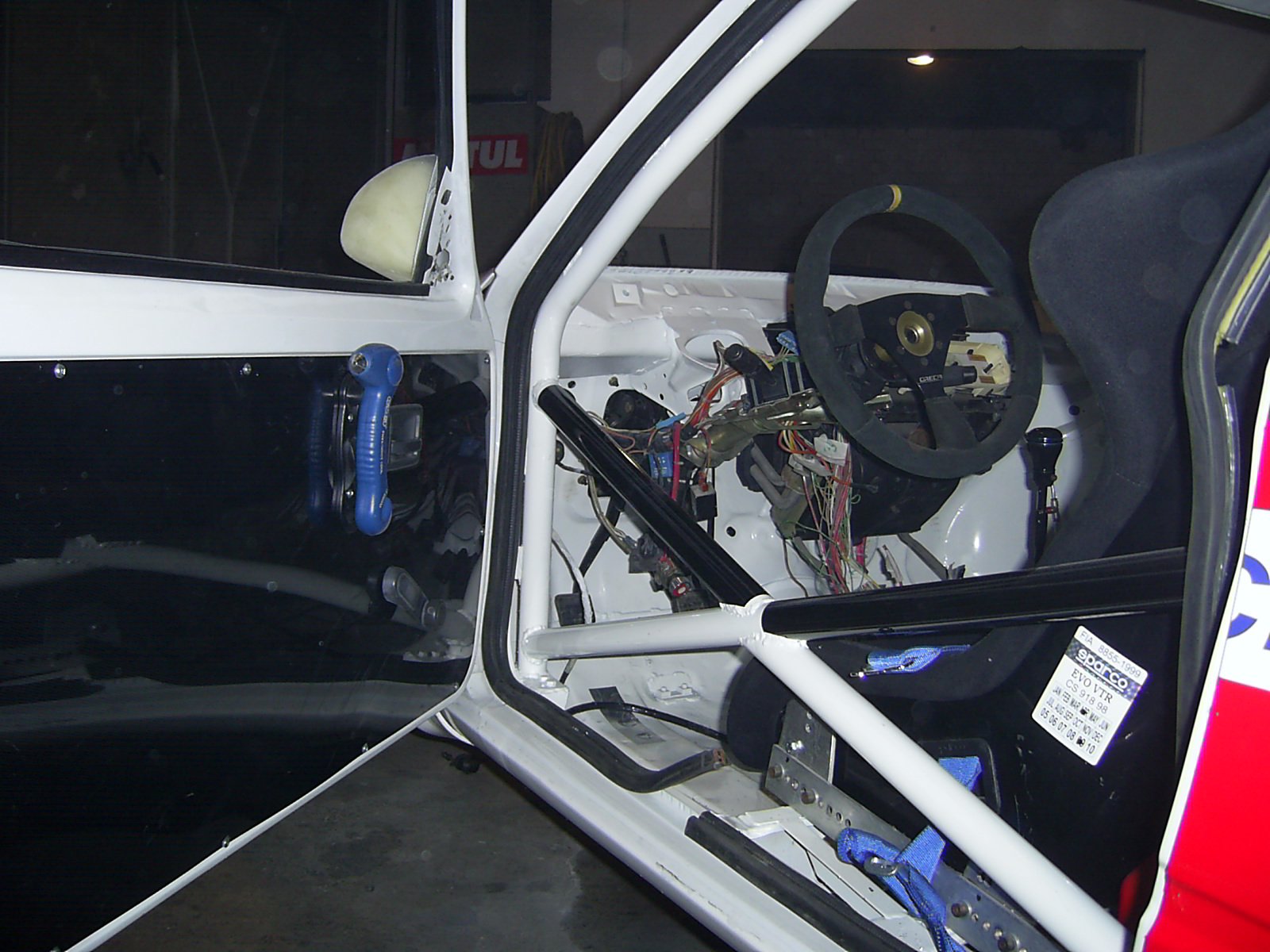

Re: montage 205 rallye grA

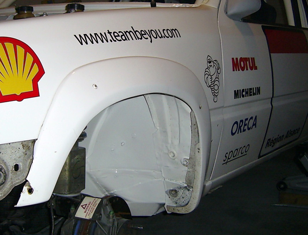

photo coté

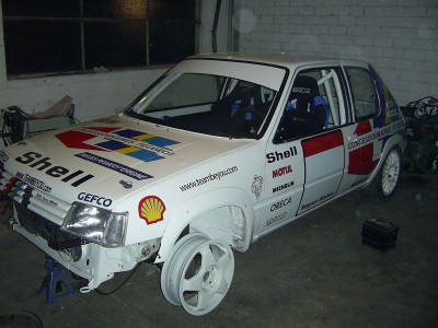

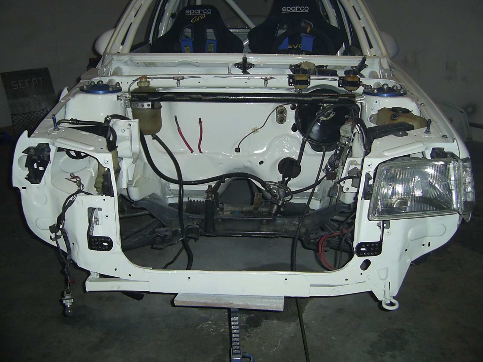

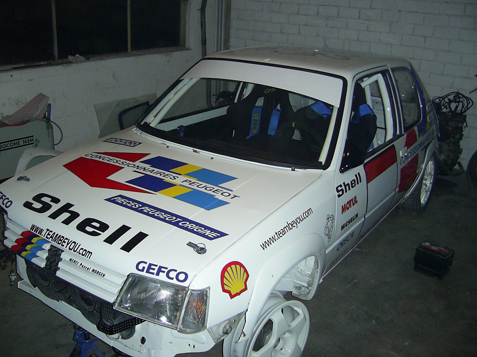

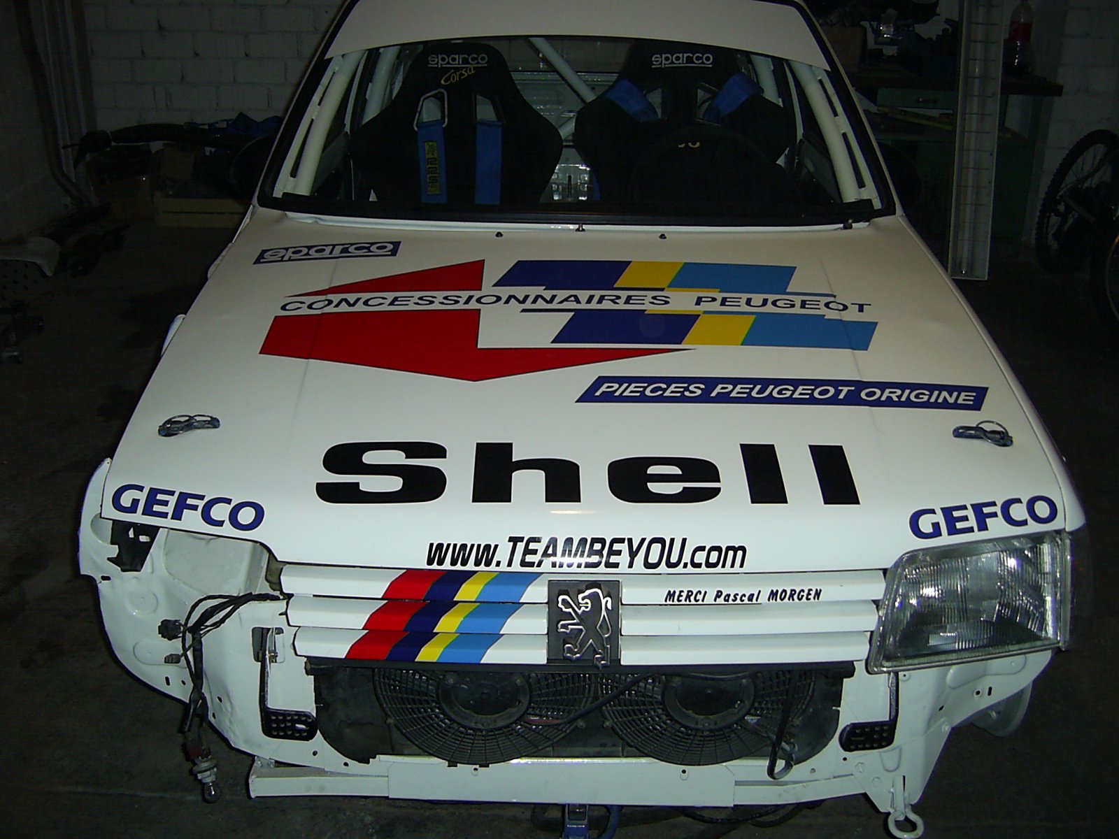

photo av

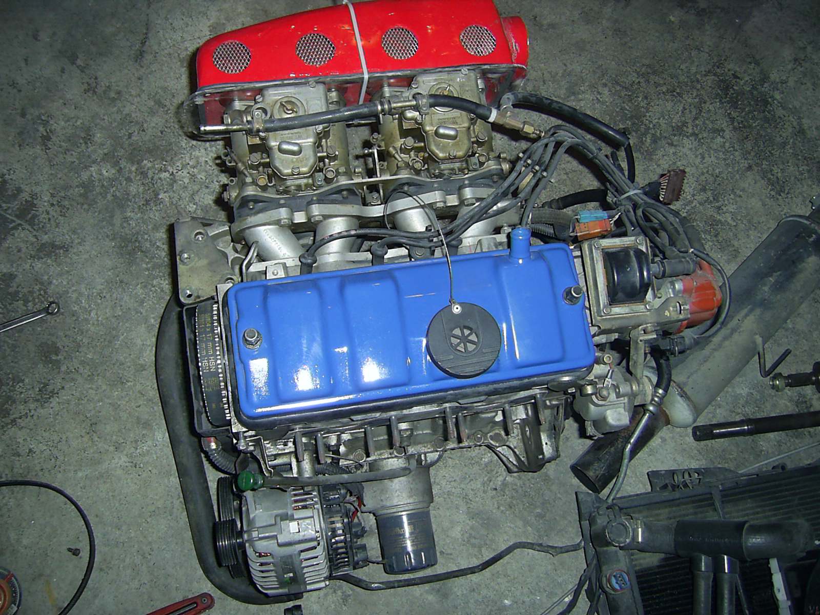

photo compartiment moteur

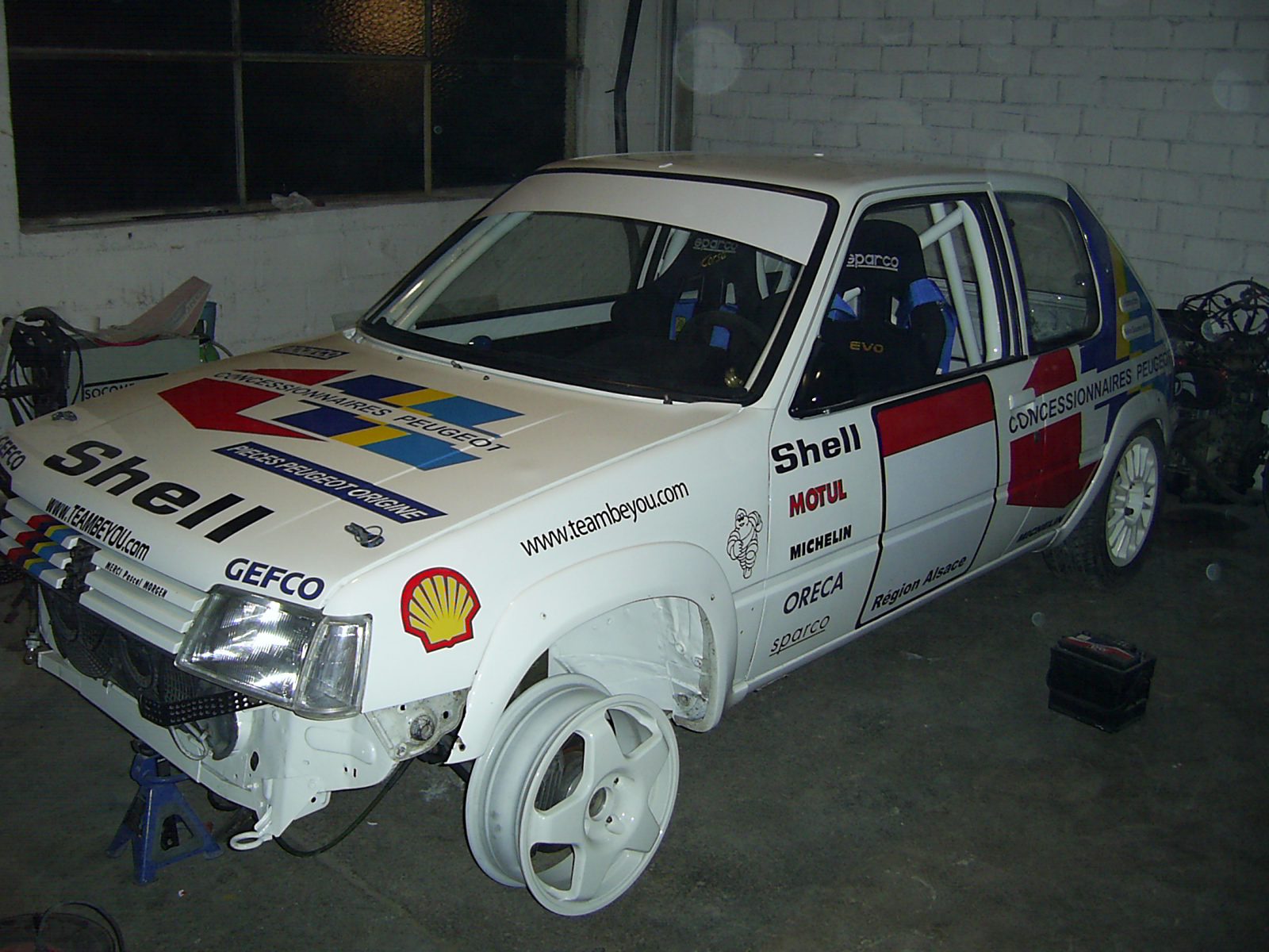

coté

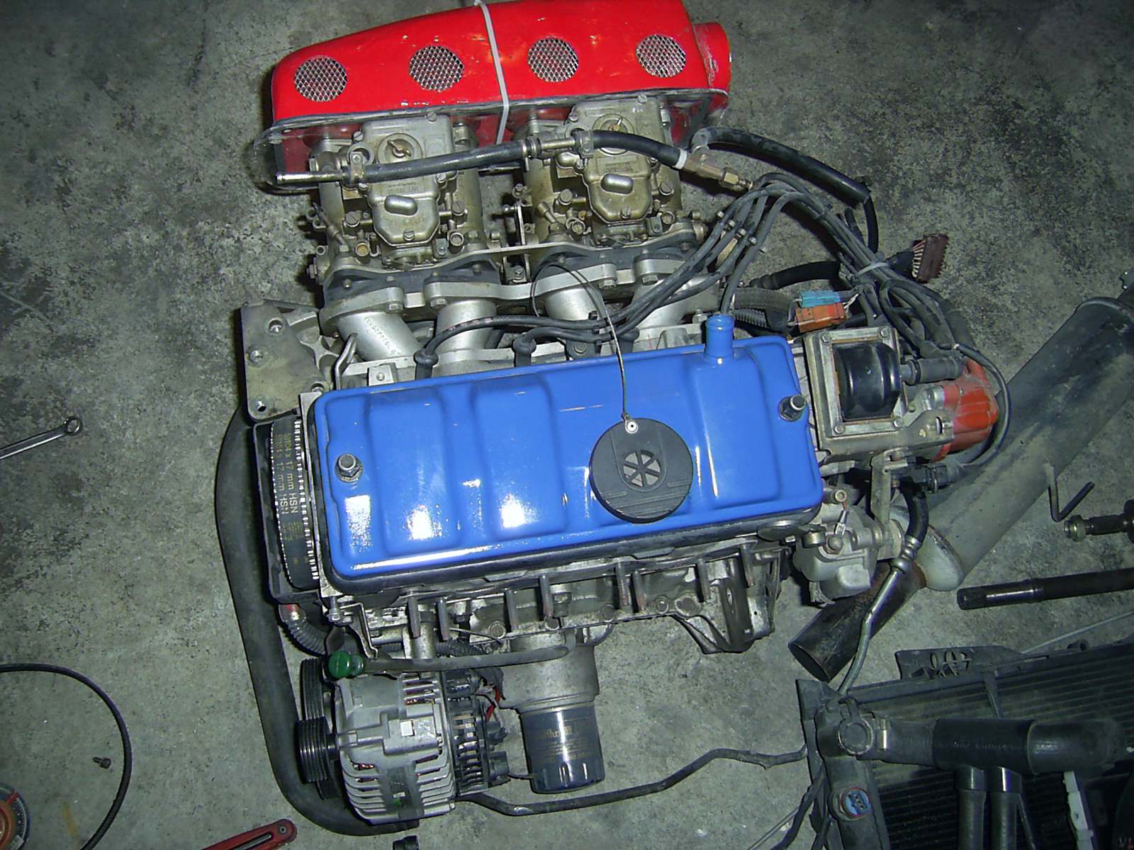

moteur

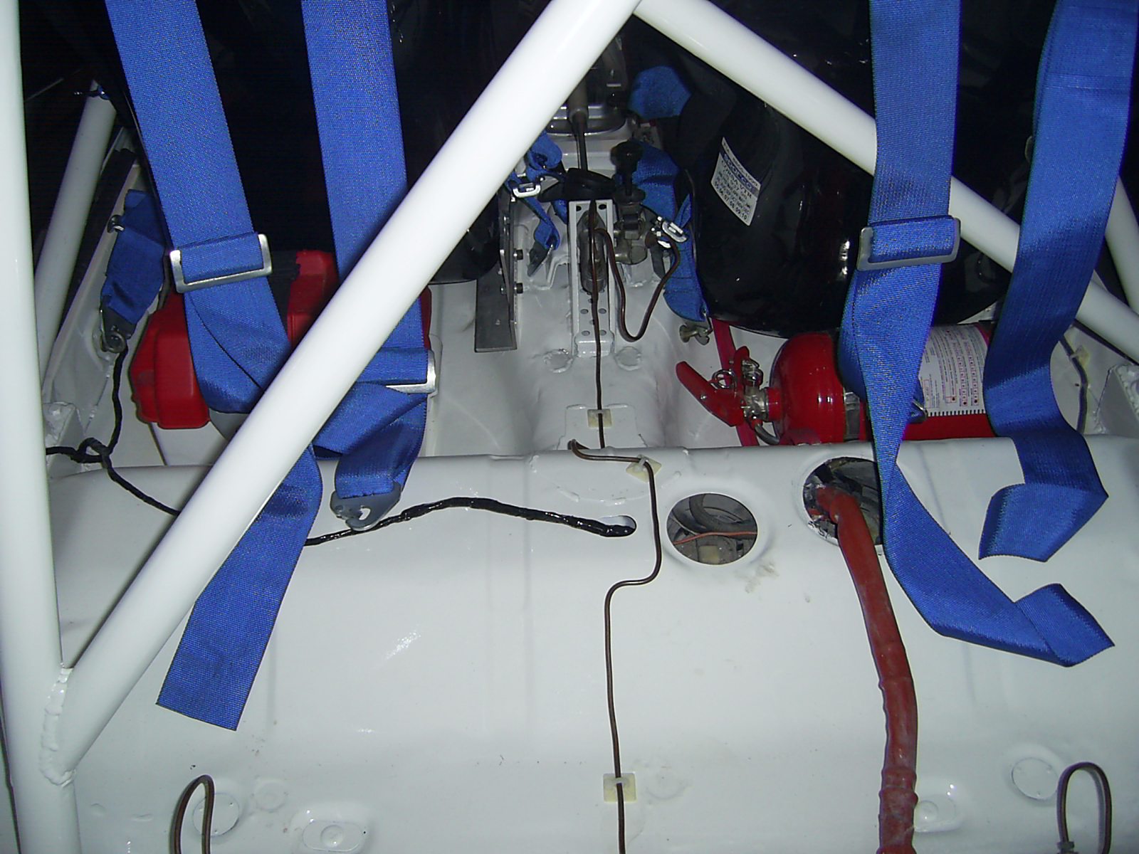

YANN 62120
Messages : 641
Has thanked : 12 times
Been thanked : 13 times
Message par YANN 62120 »
trés belle réalisation :ok:
par contre si j'ai bien lu, tu as un arceau OMP type standard ?
Dans ce cas les croix dans les portes sont une modif annexe J , donc il te faut les goussets au niveau des croix.... :huh:

gadmax68
Messages : 68
Enregistré le : 02 sept. 2010, 17:36
merci c'est sympa par contre pour l'arceau je ne c'est pas trop justement parce qu'il y en a plein avec des arceaux standard qui n'ont pas les goussets donc je vais allez voir un commissaire technique merci d'y avoir penser
Charly
Messages : 280
Enregistré le : 15 nov. 2006, 15:55
Localisation : Deux Sèvres [79]
Message par Charly »
Beau montage, bien propre :D
Peut-on savoir ce qui compose ce TU24 ?
gadmax68
Messages : 68
merci beaucoup alor il y a
piston forgé
arbre a came groupe A
double ressort de soupapes
bitube pts
boite a air en fibre fait maison
je la passe au banc debut d'année je vous tiendrais au courant
le moteur a été fait avec NICOLET

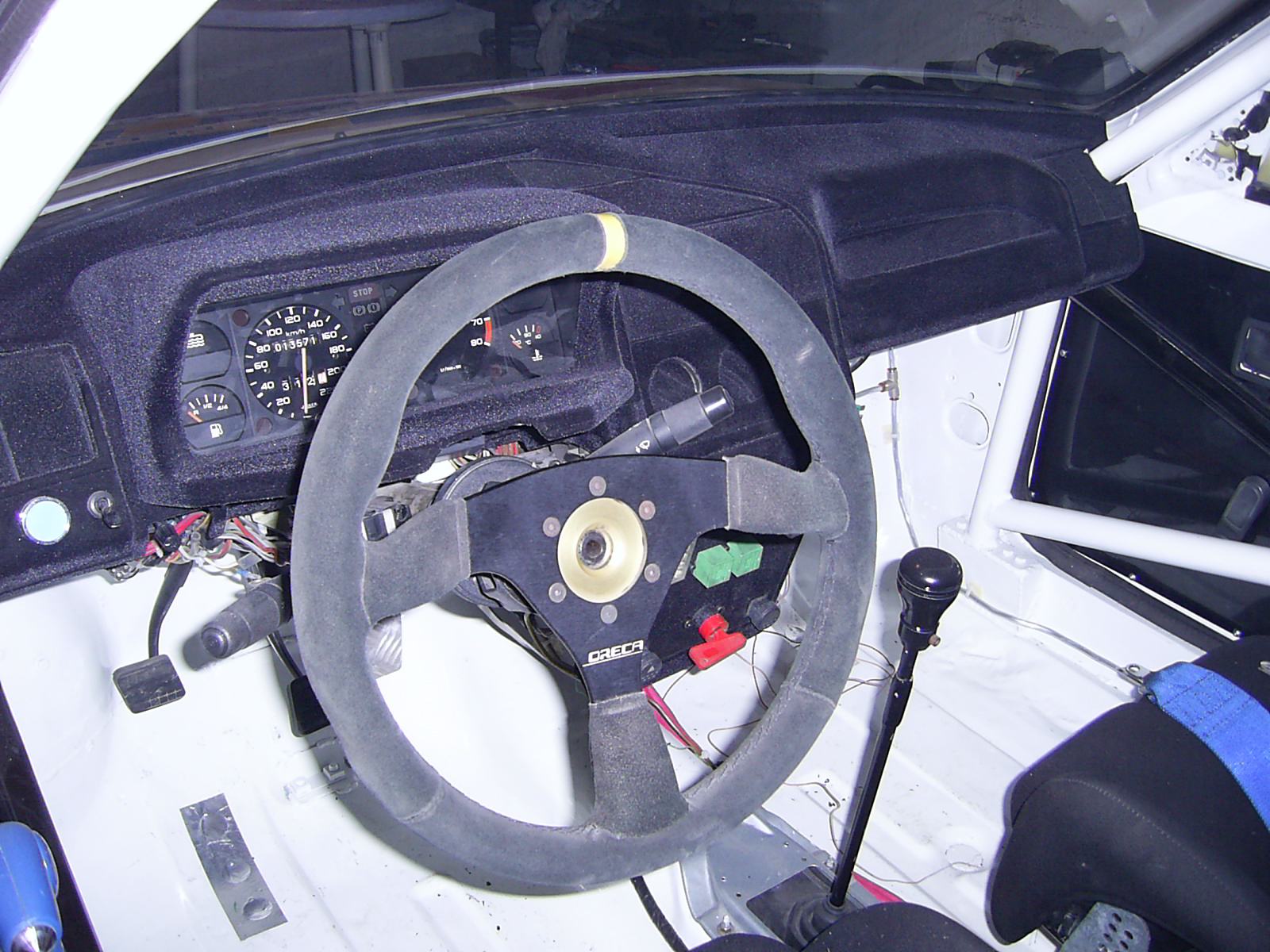

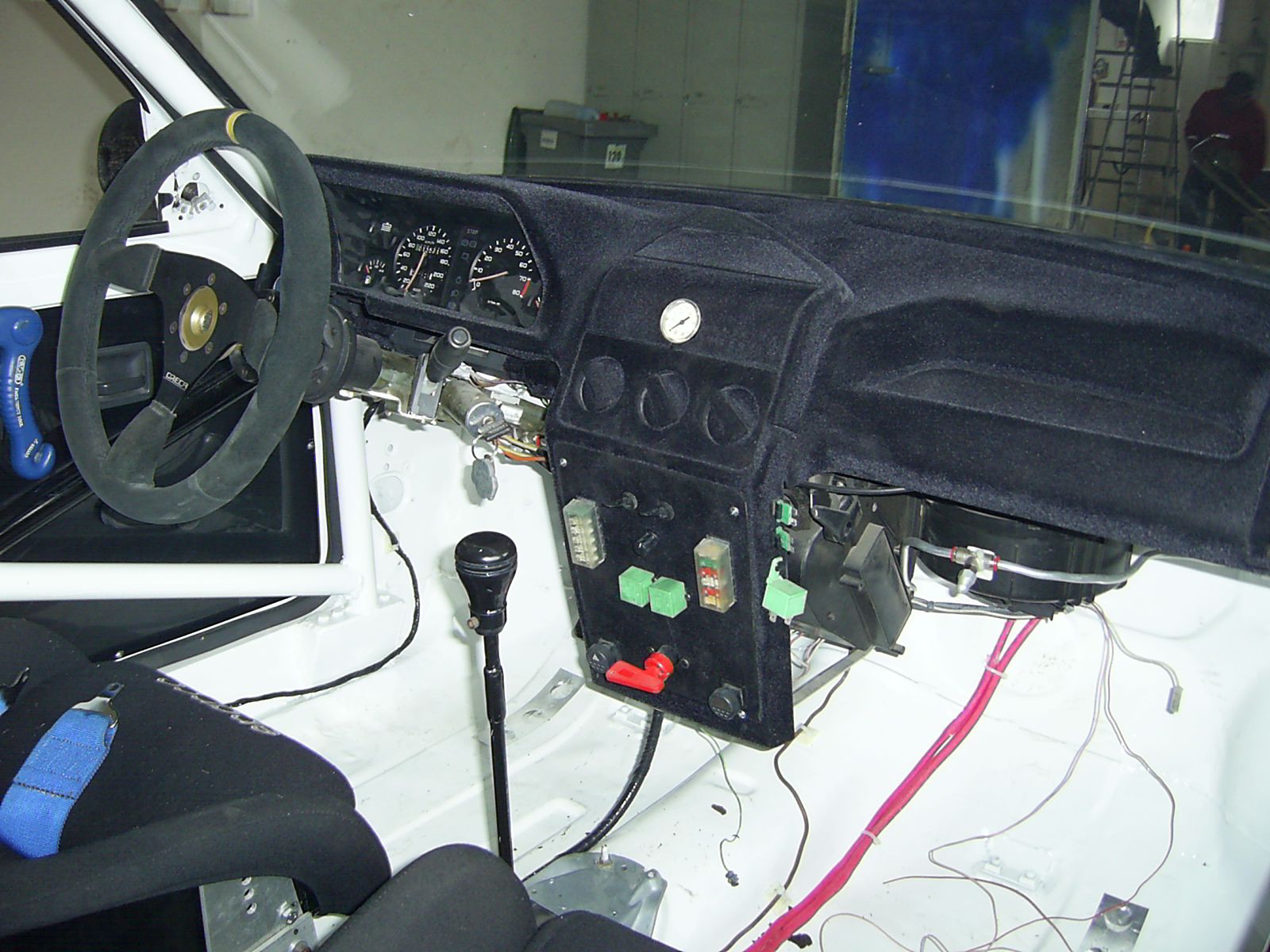

suite du montage

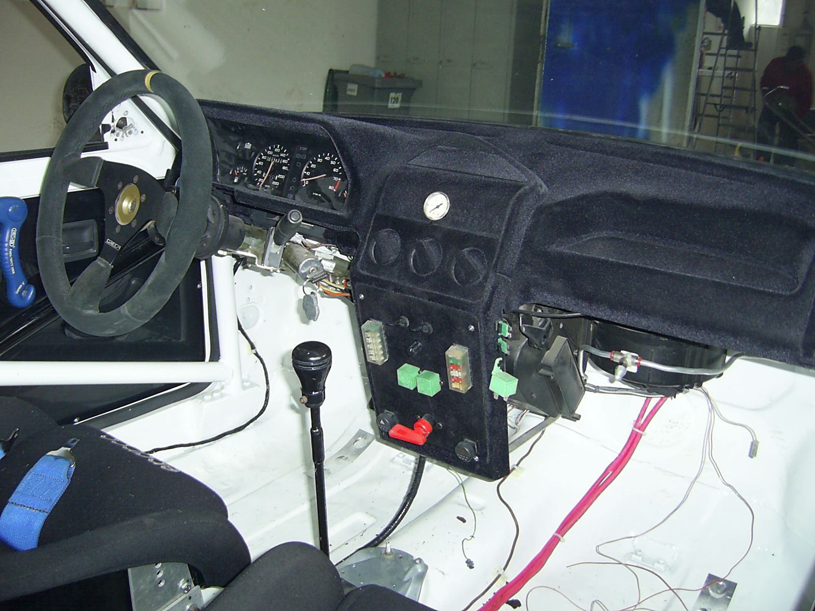

gadmax68
Messages : 68
kit deco posé , tableau de bord floqué sa avance doucement mais c'est bientot bon
Très belle, j'adore la déco :ok:
y'a pas à dire ça donne envie!!!!
gadmax68
Messages : 68
merci c'est pas la deco identique mais sa fera l'affaire j'ai fait a mon gout
