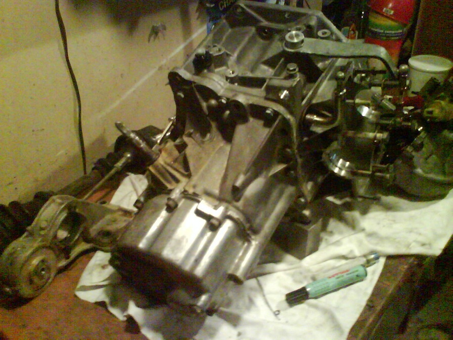

sauf votre respect messieurs
je sais faire la difference entre une boite MA et BE je suis pas fou apres voila je suis pas un faussaire j ai pas falsifier mes feuilles, je les ai eu quand j ai monter l auto .
j apelle transconcept pour une bonne boite pour une 205 rallye GR A , il maffirme qu on peut mettre une BE 6 ,
j appelle un technique il me dit que si c est une BE 6 vitesses en photo ca veut dire qu on peut la monter
BIZARRE
on m aurais donc menti ? je me sens trahis
enfin bon pour moi je vois bien une BE en photo et sur le descriptif elle as 6 rapports c est quand meme troublant
et sur mikado ou rally forez je sais plus , un preparateur belge vend des boites de 206 volant : ideal 205 rallye GR A ( j invente rien )

T'as le droit aux 6 rapports homologués si tu les casent dans les carters de boite MA, c'est possible mais compliqué car il y a énormément de modifs à faire... j'en ai vu rouler une à mes débuts en 97... qui plus est sur une GrN.... bon il a été déclassé rapidement (2ème ou 3ème rallye)... je ne sais pas ce qu'est de venue cette boite ni si elle était fiable?!...
Re: boite be en gr a ?
il y en avais une pendant un moment dans le nord il y as 7 ou 8 ans dans le nord , ca dois parler a certains
mais c est des carter de BE sur la photo .
comparer a d autre photo de BE 6 et vous verrez
Beaucoup de préparateur ne se préoccupent même pas de la régularité de leur montage !PECO a écrit :transconcept veut me faire tricher ?
Et tout le mone a bien vu que c'est une Boite BE sur la photo.
Sauf que la seule boite homologuée c'est la MA. Et en 6 c'est la MA6, je n'ai donc pas dit de conneries.
Comme c'est ultra rare et seulement proptotypique, ils ont collé une photo au pif et manque de bol c'est pas bon.
Après c'est toi qui voit.
