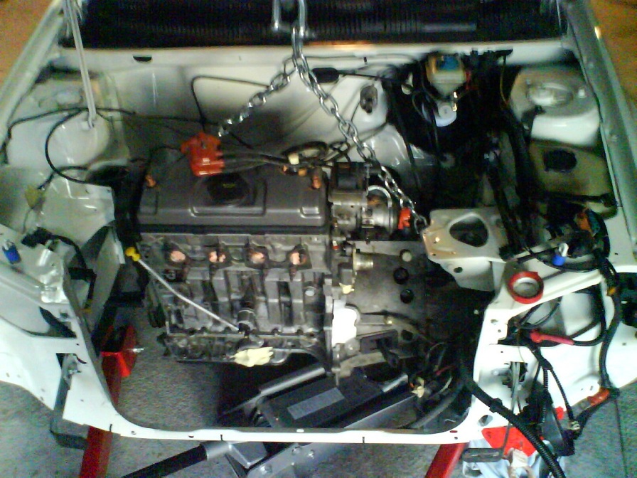

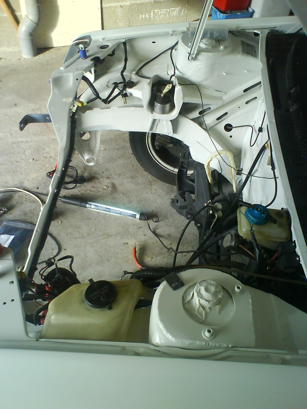

Sinon,les faisceaux moteur et rampe de phares sont remontés :) il me restait du temps ,du coup j'ai pris de l'avance sur ce que j'avais prévu ...ba temps pis :rolleyes: :p je monte le moteur en meme pas une heure avec la chèvre :ok:
le moteur tiens sans la chevre,réalisé sans trucage !!!
la future décoration :p

Comme vous pouvez le voir,ca prends forme,ca abien avancé mais il reste encore beaucoup de choses à remonter aussi bien en mécanique qu'en carrosserie ,et puis ca pourait aller encore plus vite si [mode coup de gueule du jour] des accessoiristes comme Chadile se donnaient la peine de faire les choses bien,je m'explique : depuis le début ,j'ai du faire pas mal de retouche d'usinage pour que les carbus se montent dessus,bizzare pour qq chose censé etre plug&play ,mais quand je m'apercois qu'ils n'ont meme pas pensé à installer un piquage pour brancher la dépression du servo frein ,là je suis ..... :angry: :angry: :angry: :angry: :angry: :angry:
résultat redémontage des carbus et de la pipe tout était déja assemblé ,obligé de récupérer le raccord de la pipe d'origine et installer sur la Chadile <_<

Et psychologiquement ,rien que voir le moteur dans l'auto c'est énorme <oo> :mrgreen:

olivF2000 a écrit :Et psychologiquement ,rien que voir le moteur dans l'auto c'est énorme <oo> :mrgreen:
c'est clair, quand je suis passé dimanche soir, ça faisait vraiment classe... dommage que je n'avais que 3 minutes devant moi, j'aurais bien regarder tout ça de plus près...
