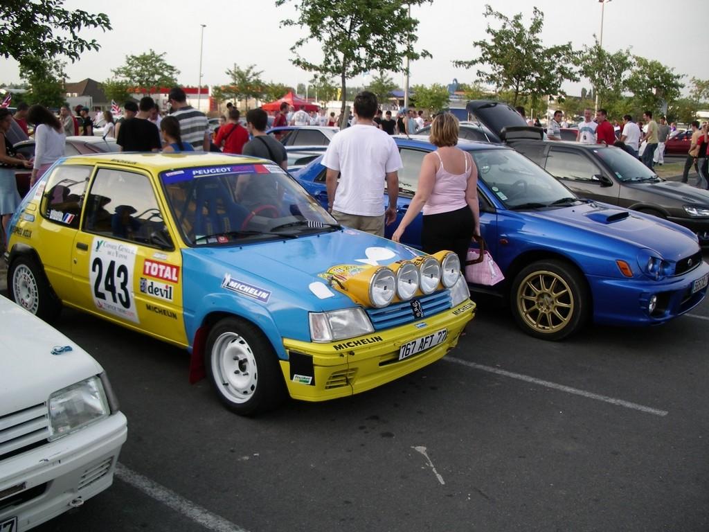

Salut tout le monde,
voila ma question, avez vous des photos et astuces pour les fixations pour bien monter une rampe de phare, car je voudrai pas me louper.
A oui aussi pour les optiques, sur des photos que j'ai pu voir, on voit un gros cerclage bronze autour des optiques, c'est quoi??
Merci a tous, a++

c'est une rampe en fibre ou des oscars sur tuyaux en ferraille ? je metrai des photos de ma nouvelle bientot ;)

En fibre chef, c'est pour sa que j'ose pas percer avant de vraiment voir comment elle ce mets ;)

Il faut mettre des attaches rapides type dzeus ou targettes ,l'inconvénient c'est que ca se verra sur le capot une fois la rampe démontée ;)

Oui j'ai vu sa en vente chez gt2i, c'est pas grave si sa ce voit, j'ai juste peur de me louper au perçage :lol:
Sinon ma rampe et en un morceau je te ferai une photo, je crois que ton ancienne avait un cache en plus pour fermer entre les optiques et la rampe, tu trouve ce cache ou? car sa fait plus fini ;)

j'avais acheté cette rampe d'occas' et complete,mais effectivement beaucoup n'ont pas de cache entre les optiques ,ma nouvelle est comme ca normalement,je verrais ca de plus près ce we :blush: :p

ca evite de faire chauffer les optiques ;)

olivF2000 a écrit :Il faut mettre des attaches rapides type dzeus ou targettes ,l'inconvénient c'est que ca se verra sur le capot une fois la rampe démontée ;)
écrous prisonniers pour ma GrA et prise éléctrique à visser sur le capot.
Les écrous c'est plus discret... mais pas la prise :lol:

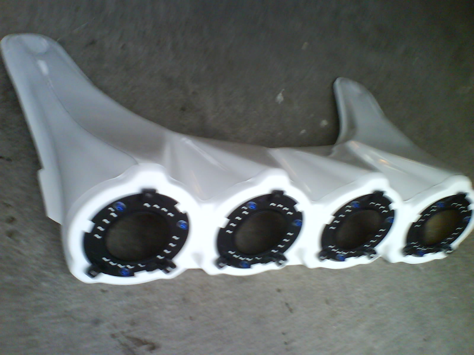

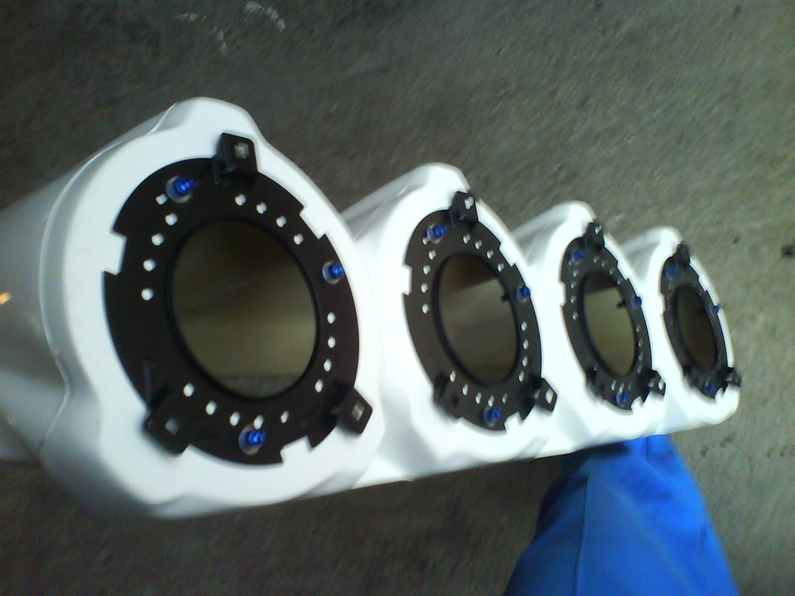

Ma nouvelle rampe,pas finie de monter,c'est pour bientot :ok:

un conseil en passant: passe le faisceau a l'interieur du capot, ça évite debrancher-rebrancher la prise à chaque assistance, avec les risques que ça comprend :rolleyes:

j'assemble la suite bientot,je te posterai quelques photos :ok:
