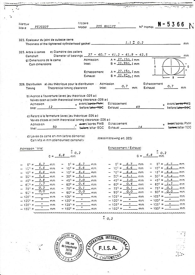

Salut everybody, bon ben je confirme, l' AAc que j'ai chopé est bien un AAC de TU24 pour 205 RALLYE :
Bon, évidemment la mesure varie un peu, sur certaines cames j'ai relevé 33,88 ; 33,89 etc.. maison a bien les 6,8 mm de levée (à la came) de la fiche d'homologation de la 205 rallye gr N.
Sinon, z'aviez déjà capté que chaque came à un profil asymétrique : un côté bien raide et l'autre plus progressif...?
On le voit aussi sur les photos de cécé-sport, plusieurs réponses au-dessus...

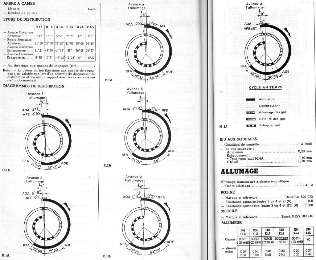

Je me permet de pose rune question sur ce post, car impossible de trouver ou alors je suis complètement aveugle.
Savez vous les donnez AOA RFA AOE RFE la levée au PMH des AàC série. Impossible de remettre la main sur ces valeurs.
Merci d'avance
Merci d'avance
