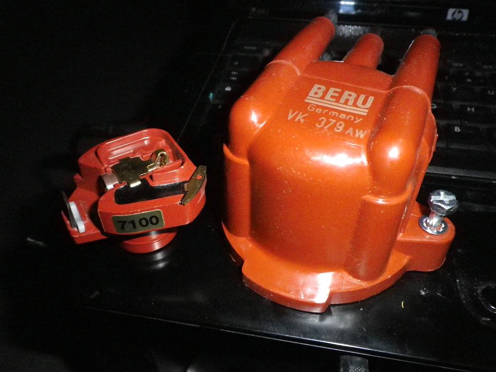

alors , ce doigt d' allumeur avec rupteur , tu l' a acheté ??
stevendesrallye
Messages : 3017
Has thanked : 135 times
Been thanked : 253 times
Re: nouveau
Message par stevendesrallye »
non je suis en contact avec un gars de peugeot un copain d'un copain
qui lui 'a dis qui pouvait en avoir donc a voir si pas de nouvel en fin de semaine
j'en commenderai un , car sortie circuit le 6 aout a fay de bretagne sur l'ancien circuit venturi
ça serait dommage de casser le moteur la bas
stevendesrallye
Messages : 3017
Re: nouveau
donc pour le doigt d'allumeur le gars a donné une fiche technique a mon pote de chez merco
mais peut que me vendre une tete entiere plus qu'a voir si bon modele

joint de carbu reçu , bride commandé et doigt d'allumeur en attente de tarif
vivement les vacances pour travailler dessus
stevendesrallye
Messages : 3017
Re: nouveau
allumeur reçu a peine 40 euros le rotor (doigt d'allumeur) et
25 la tete

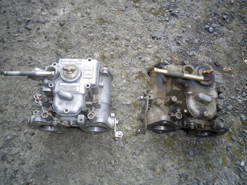

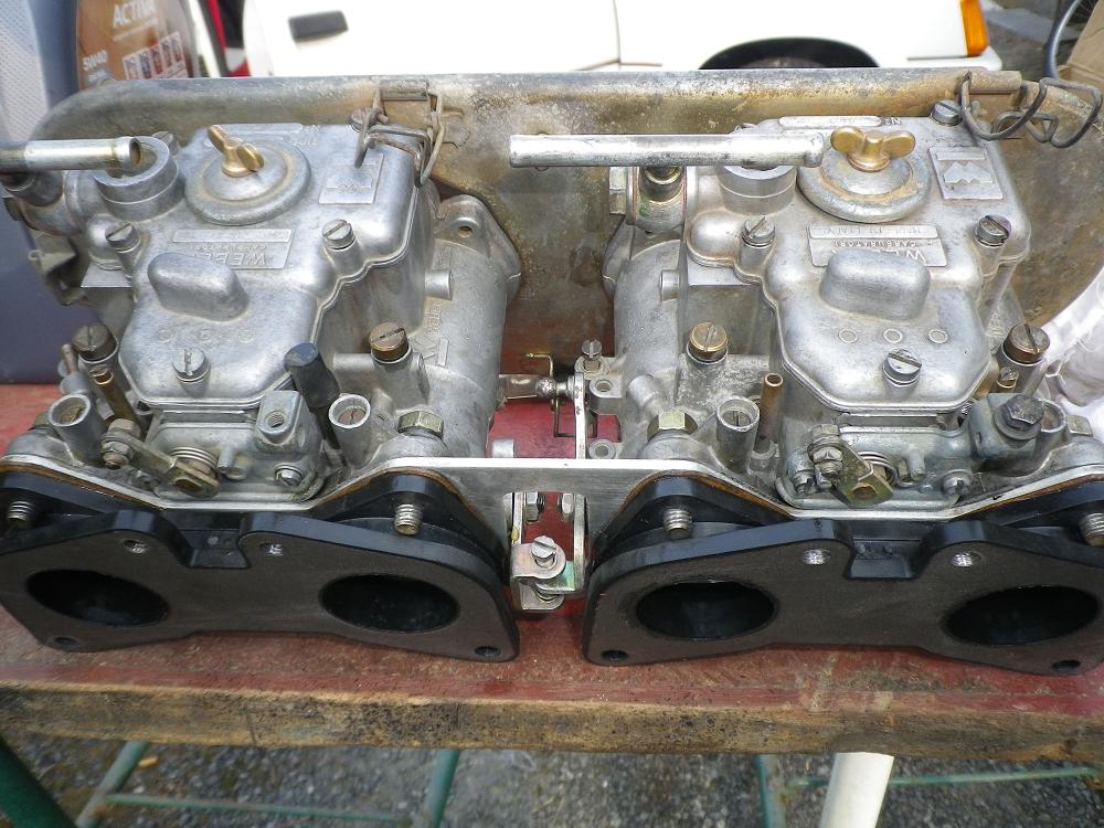

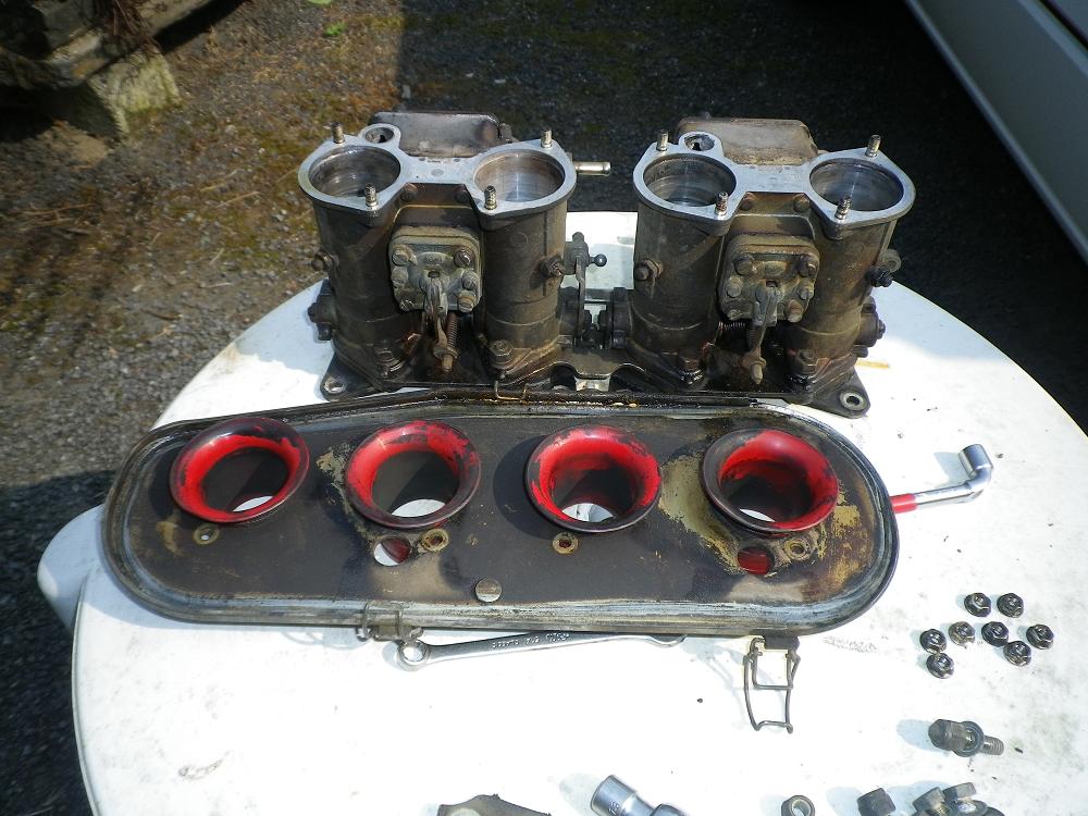

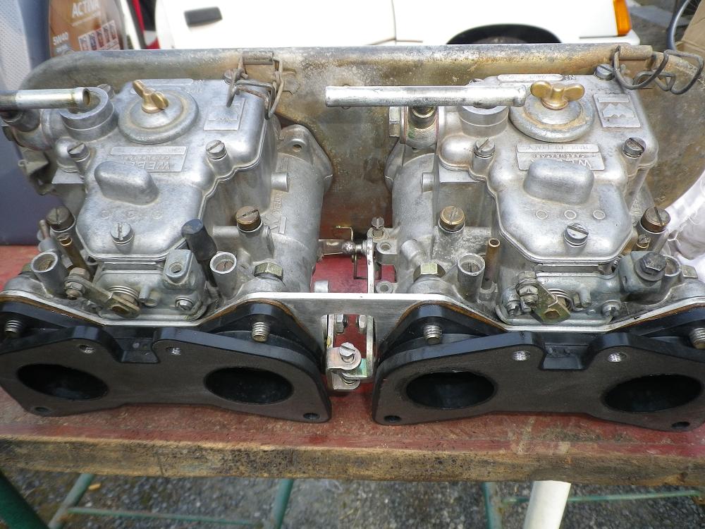

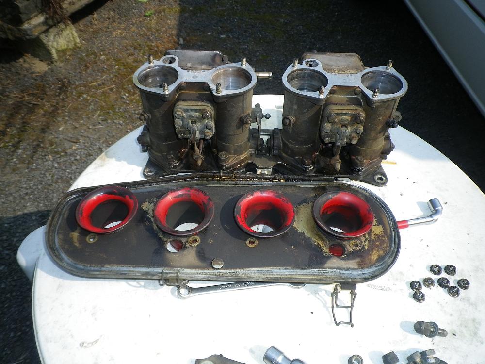

remplacement des joint de carbu
et du coup remplacement complet des carbu avec ceux que j'avais dans le garage
je voulai profité du demontage pour avoir 2 vis de depretion qui etait coincé mais loupé
petite photo
y a du nettoyage
y a du nettoyage

tu l'as commandé ou le doigt d'allumeur, j'ai regardé sur le net, il est hors de prix.
Merci,
Séb
stevendesrallye
Messages : 3017
Re: nouveau
je passe par un collègue qui travail a mercedes
un ancien de peugeot qui travail dans une societe de radiateur auto et poid lourd j'en sais pas plus
c'est du beru et non du bosch
