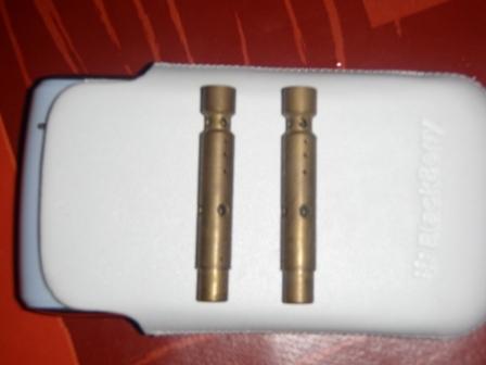

bonsoir,
quelqu'un d'entre vous connait il les caractéristiques du tube d'émulsion F47 ca je ne sait pas pour le moment a quel gicleur d'air et d'essence le coupler
merci par avance

Mets une photo de l'animal, on pourra peut-être te renseigner sur ses caractéristiques ;)

voila la bête

Re: tube d'émulsion f47
Tube de DCOE vue la forme ;)

Message par romain37 »
oui exact DCOE
mais je ne sais pas si c'est pour les hauts ou bas régimes etcc....
Message par BComp »
ce sont des tubes de samba rallye (1,2l)... ;)
montage origine avec buses de 32, 195 en air, 130 en essence...
en clair ça sert a rien que je les monte avec du 190 en air et 150 en essence autant rester en f 68 non ?
