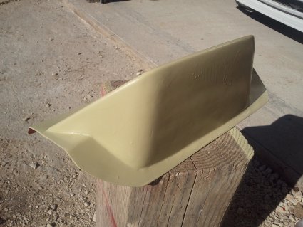

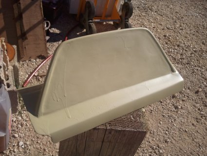

voila la suite de la fabrication de la console copilote.
j'attaque la finition avec du mastic plus fin: et c'est parti pour des seances d'aller-retour avec du papier a eau :wacko:

C'est franchement sympa comme accessoire B)

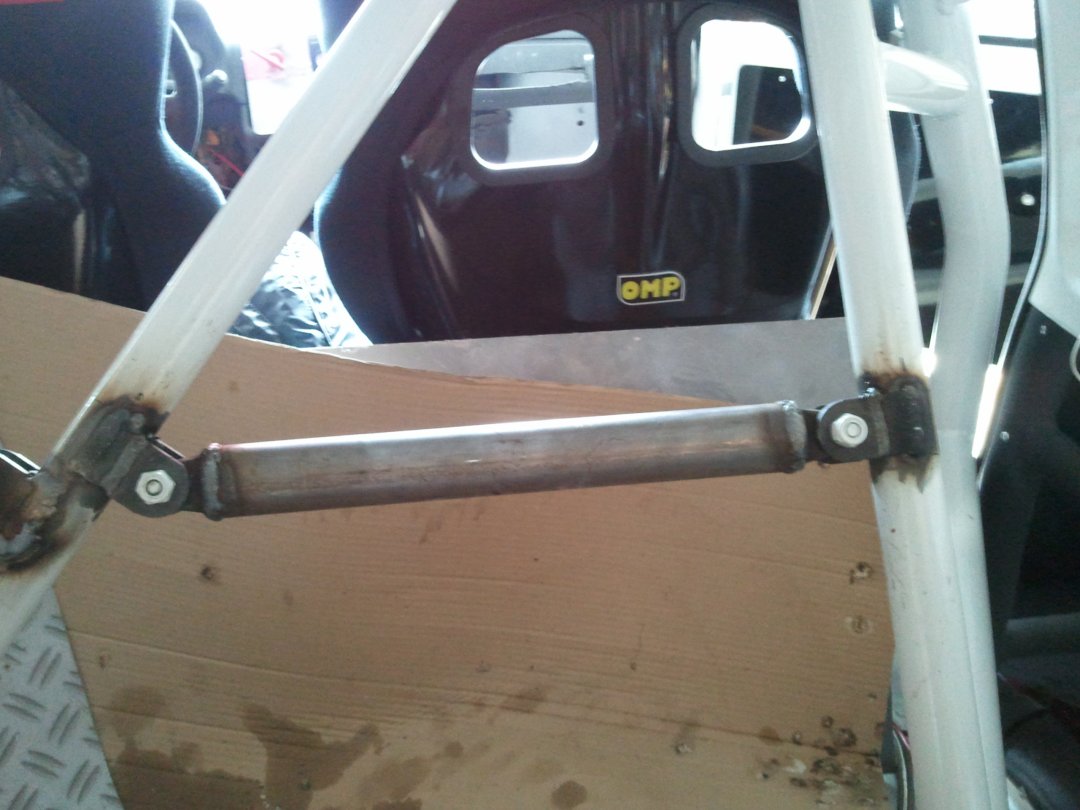

ce matin j'ai eu du temps pour m'occuper de titine.

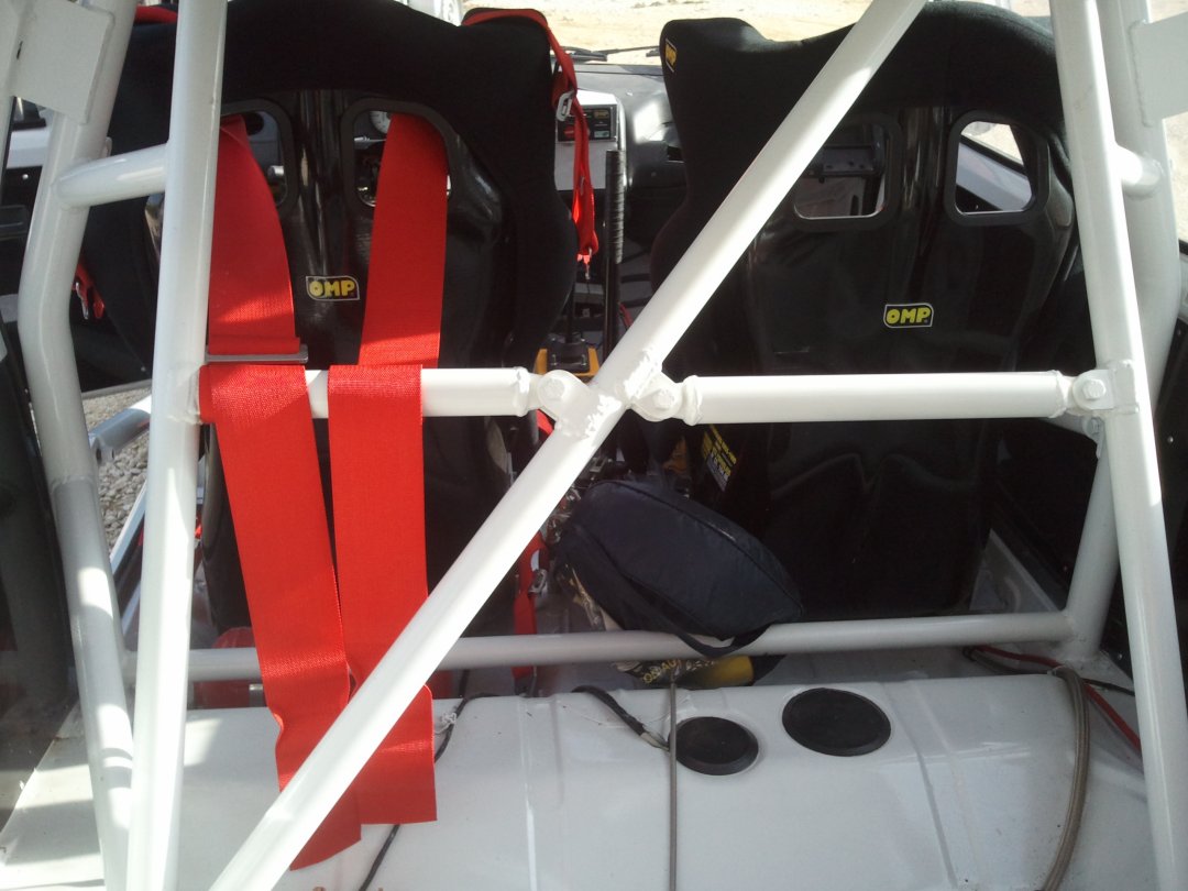

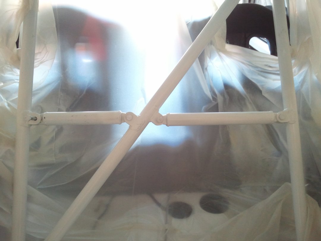

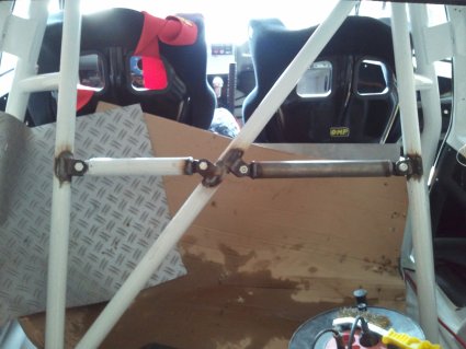

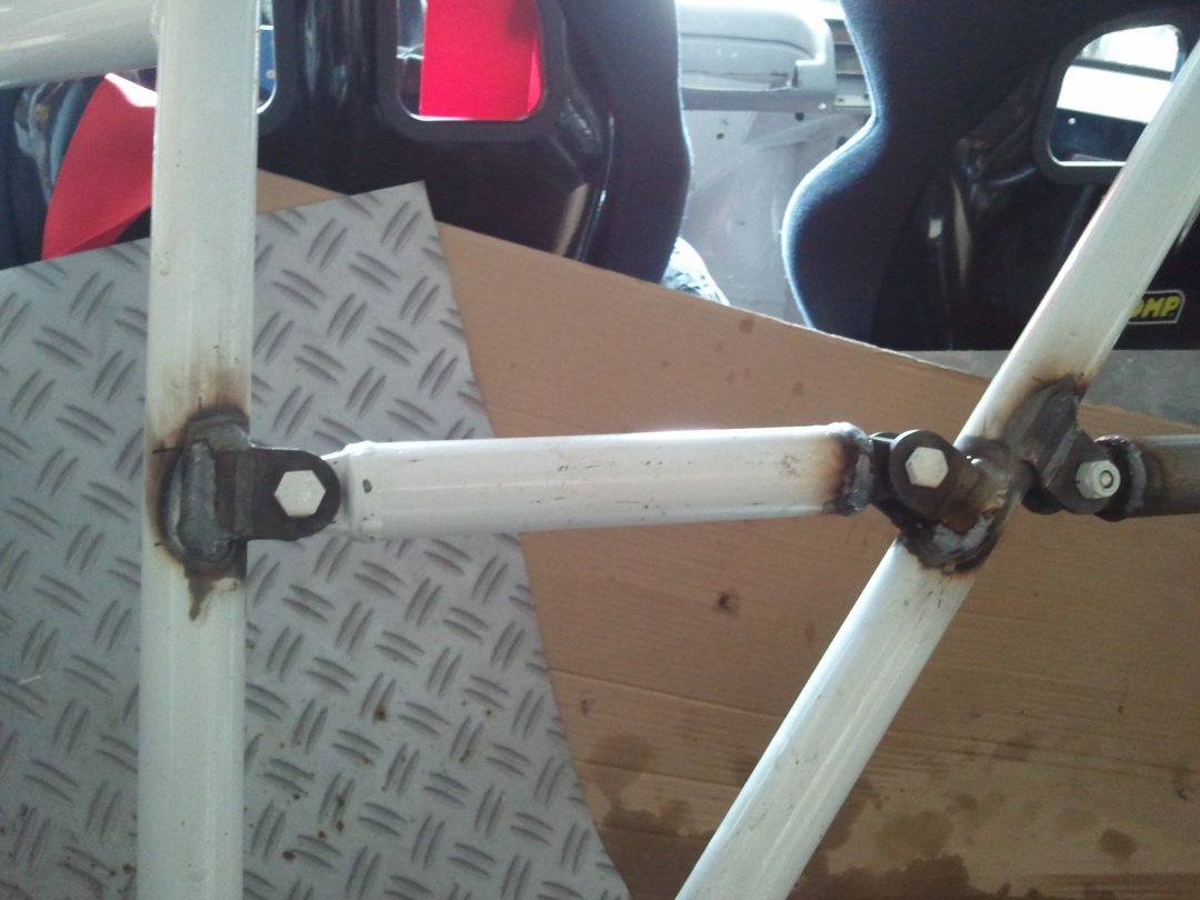

j'etais parti pour continuer le faisceau electrique mais j'ai preferé m'attaquer a la barre de fixation des harnais
voila c'est fait :ok:
je pensais juste pointer les pieces puis , bien inspiré, j'ai finalement tout soudé.
demain un coup de peinture pour la finition et c OK
A+

et voila avec le harnais
Robbi
Messages : 1792
Has thanked : 69 times
Re: Montage 205 Rallye F2012
Message par Robbi »
C'est bien fait, bravo :ok:
gtsorcier
Messages : 255
Enregistré le : 10 déc. 2008, 00:14
Localisation : GARD
Message par gtsorcier »
merci :ok:
meme si les cordons de soudure ne sont pas tous parfaits ...

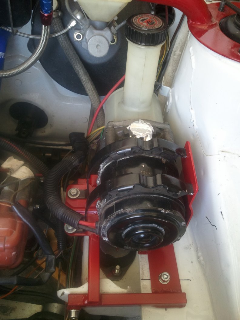

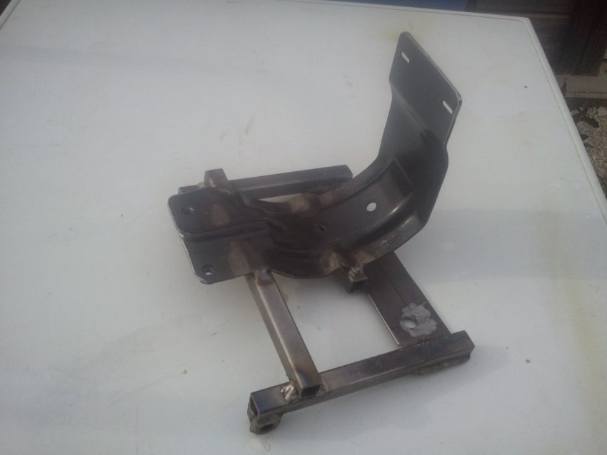

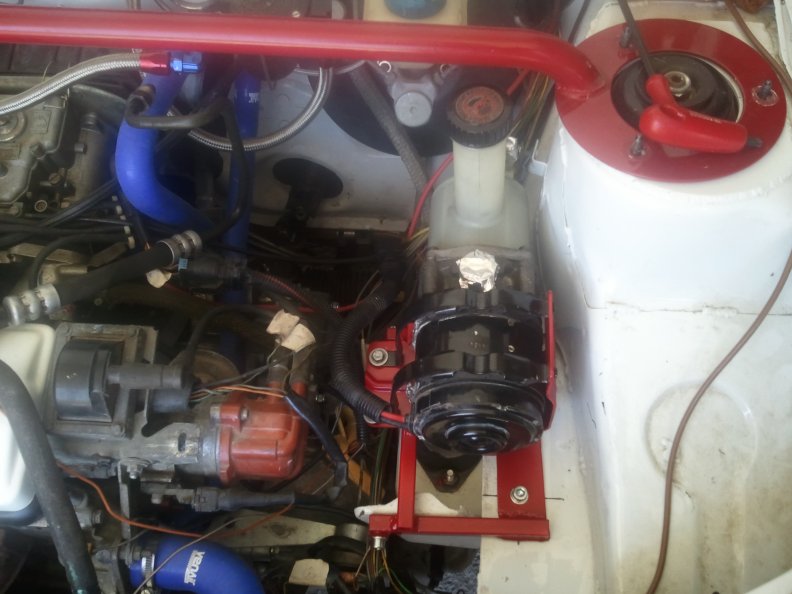

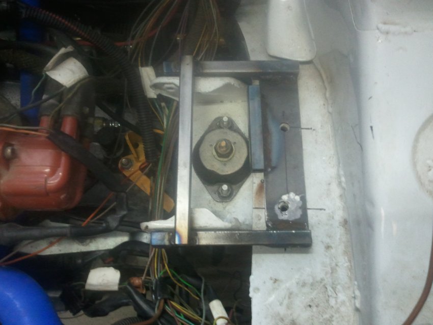

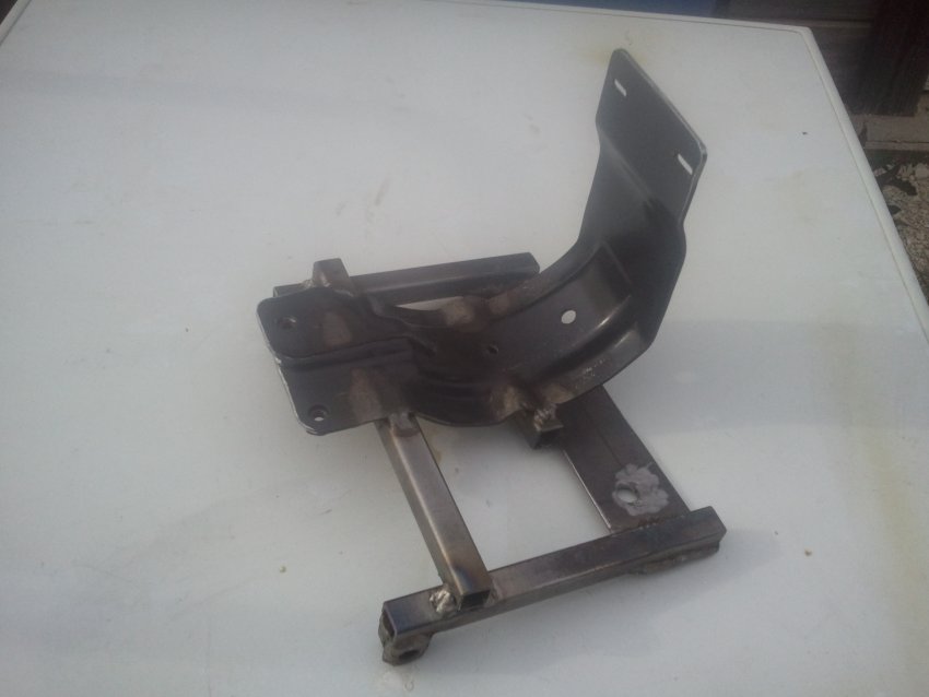

j'ai trouvé la pompe de DA electrique (montée sur 106)
donc cet aprem disqueuse et poste a souder pour faire le support moteur/pompe DA
d'abord le support moteur
et apres avec le support de DA d'origine
un coupe d'apret ce soir et demain peinture .
A+

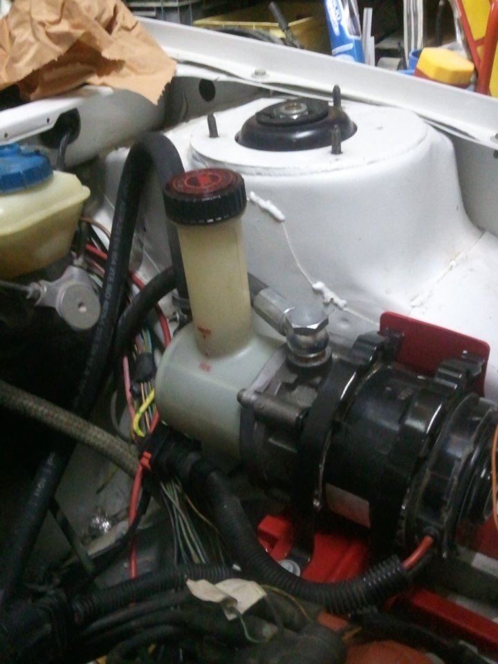

salut

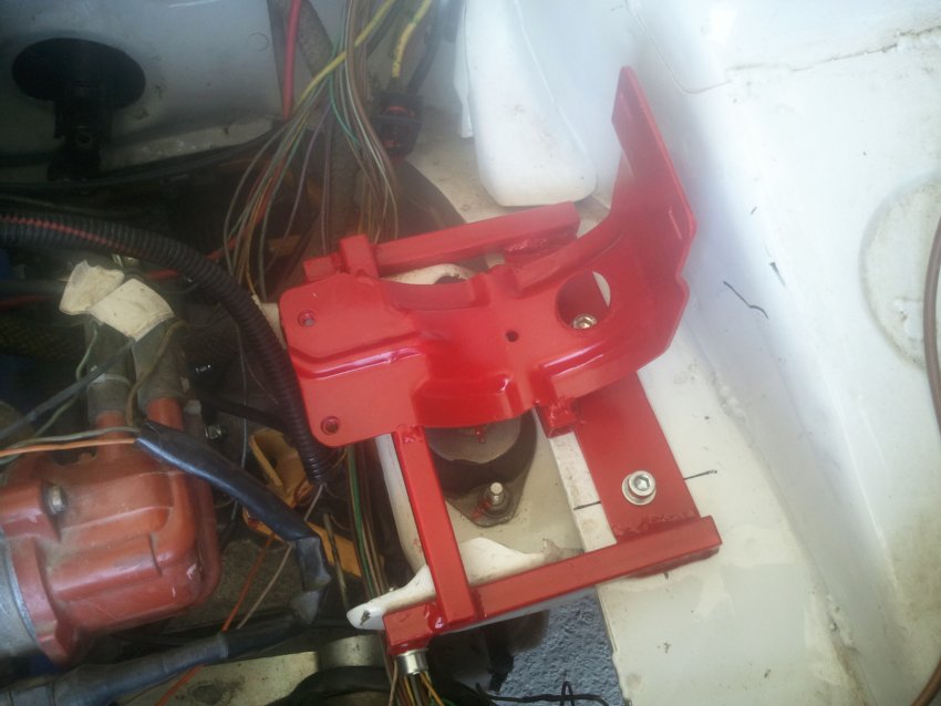

aujourd'huis un petit coup de peinture et montage de l'ensemble;
voila le resultat
cete semaine je ferai les canalisation et j'espere , le faisceau electrique
A+

beau montage! :blush: :ok:

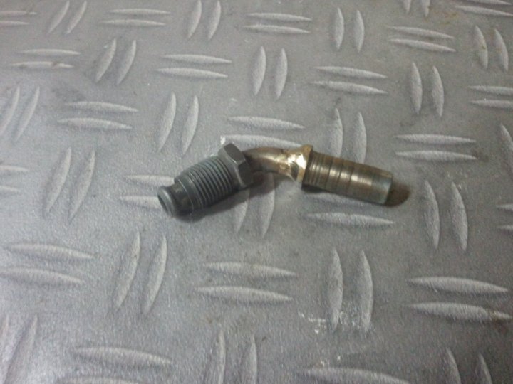

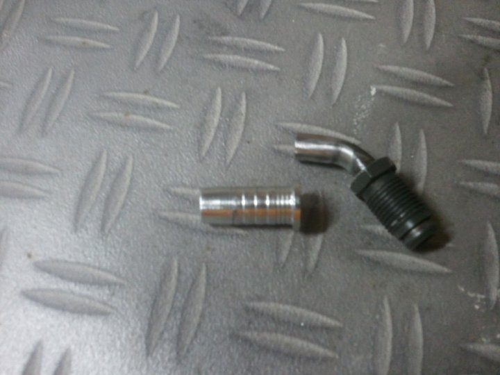

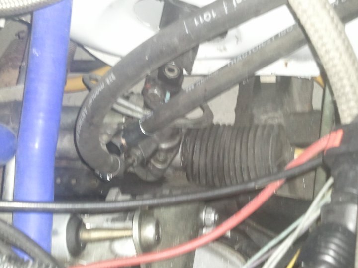

ça y est. j'ai les canalisations
d'abord qq modif: brasure du raccord de retour cote cremaillere (recuperé sur canalisation d'origine) et un embout adapté au diametre du tuyau
raccord a modifier avant
apres
apres
coté pompe
coté pompe
coté cremaillere
coté cremaillere
