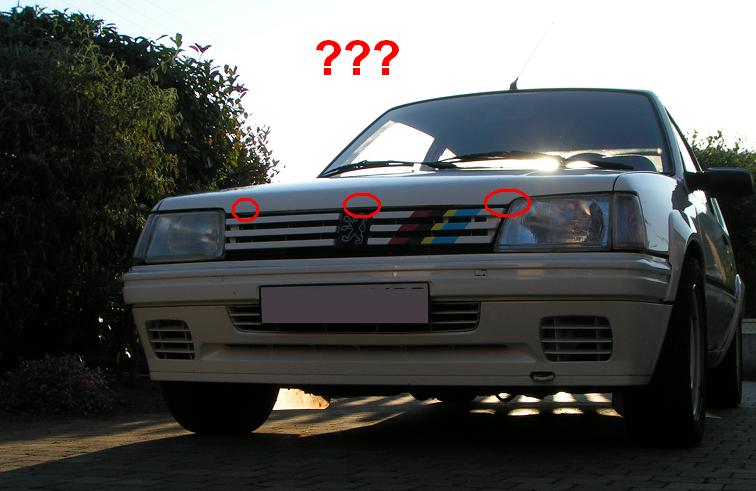

J'ai un gros doute sur les 3 vis d'origine qui fixent la calandre. Si vous pouviez me dire comment elles sont faites, merci

comment ça comment elle sont faite ?

crusiform, vis de 6

celle du milieu est plus petite non ?

Bless_et_ptitefleur_13 a écrit :celle du milieu est plus petite non ?
de mémoire il n'y en a pas au milieu :huh:

ah si il y en a 3.
moi les miennes elles sont plus cruxi par contre :ph34r:

j'en ai une toute petite, Jean-Luc m'a dit ce week end que noremalement il n'y en avait pas :mrgreen:
il y en a une au milieu, elle se prend dans un insert clipsé taraudé . Je l'ai perdu d'ailleurs
Ok pour les vis M6 :ok: rondelle plate large avec ?

Au milieu,il n'y en a pas sur la Rallye.
C'était une vis tôle cruciforme qui se fixait sur une agrafe plastique des AM83 à AM86
Les extérieures sont pour les Phase1 des vis cruciformes de 6 et en Phase 2 des boulons de 6x15 :ok:

Oui :ok:

Oui pour couvrir le carré ouvert dans le support de calandre. ;)

[quote="scale33"]Au milieu,il n'y en a pas sur la Rallye.[quote]
ca pendouille au milieu alors ? (je parle de la calandre :mrgreen: )

moi c'est pour ca que je l'ai rajouter :mrgreen:

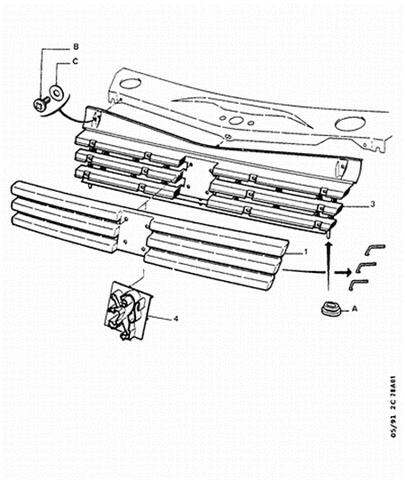

Re: Vis de calandre
Message par chupsy »
voilà

Tout a fait,.....çà pendouille pas mais c'est écarté de la traverse supérieure.
Moi itou,je l'avais mise sur la N°1,....sur la N°2,il n'y en a pas.
