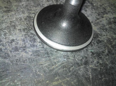

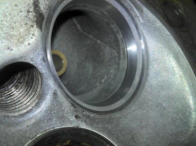

salut en parlant de soupape et accessoire oici les dernieres photo du désoupapifiage de la culasse ......
le coupable!!!!
le coupable!!!!

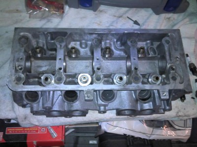

une petite marque sur la culasse

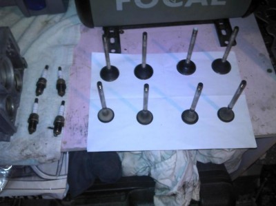

le club des 8
le club des 8
et la culasse enfin nue...
Messages : 3319
A remercié : 59 fois
A été remercié : 148 fois
Super, ça avance :ok: Je commence à ressentir des symtômes de manque de Ralloche... :boxt:
Pas grave les marques sur la culasse ? :unsure:
Je devrais récupérer une soupape demain et te l'envoyer.
Comme tu l'a dis : comme ça on ne prend pas de risque avec celle qui a tapé, même si elle n'est pas tordue. ;)

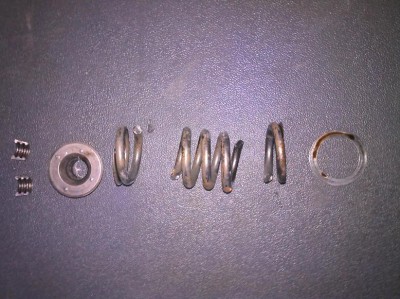

Maintenant, on sait que le bruit observé à 6500 n'était donc rien d'autre qu'un affolement de la soupape d'admission du cylindre 2, à ce régime uniquement, en raison du ressort qui commençait à fatiguer.
J'ai l'intime conviction qu'à ce régime, la compression et l'échappement se faisaient soupape d'admission "mal fermée" sur ce cylindre. Cela créait à, mon avis, une surpression dans le haut moteur, ce qui faisait refouler un peu d'huile par le reniflard. On verra par la suite si j'avais raison.

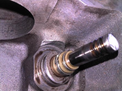

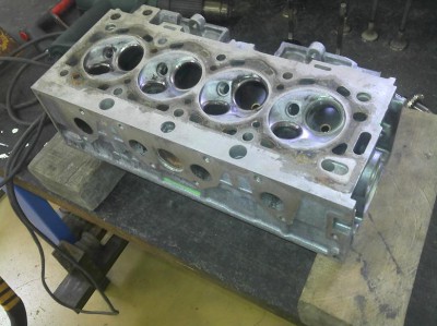

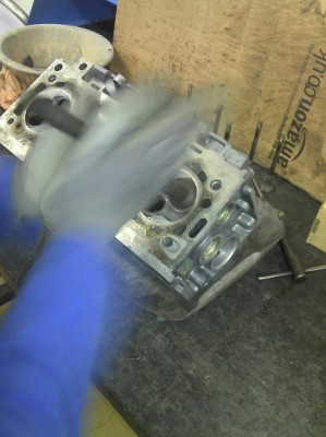

salut a toi remy voici les dernieres new's de ta culasse.......... sa y es les gros traveaux attaques avec l'alignement des sieges avec les conduits,la reprise des portés de soupape ,rodage des soupapes.
donc voici quelques photos:
avant
avant
pendant
pendant
apres1
apres1
apres2
apres2

Tu as reçu la soupape, Marco? :unsure:
Messages : 5700
A remercié : 1335 fois
A été remercié : 1459 fois
oui hier en fin d'apres midi donc je m'occupe du dernier conduit dans la semaine :ok:
Messages : 23905
A remercié : 642 fois
A été remercié : 1273 fois
marco pts a écrit :oui hier en fin d'apres midi donc je m'occupe du dernier conduit dans la semaine :ok:
ça va, elle te convient? :unsure:
Messages : 3319
:bien: c'est top le résultat <oo>
Et aussi, je te fait bosser le dimanche ? :blush: ...
Merci en plus pour ce suivi "en live" des travaux :ok:
