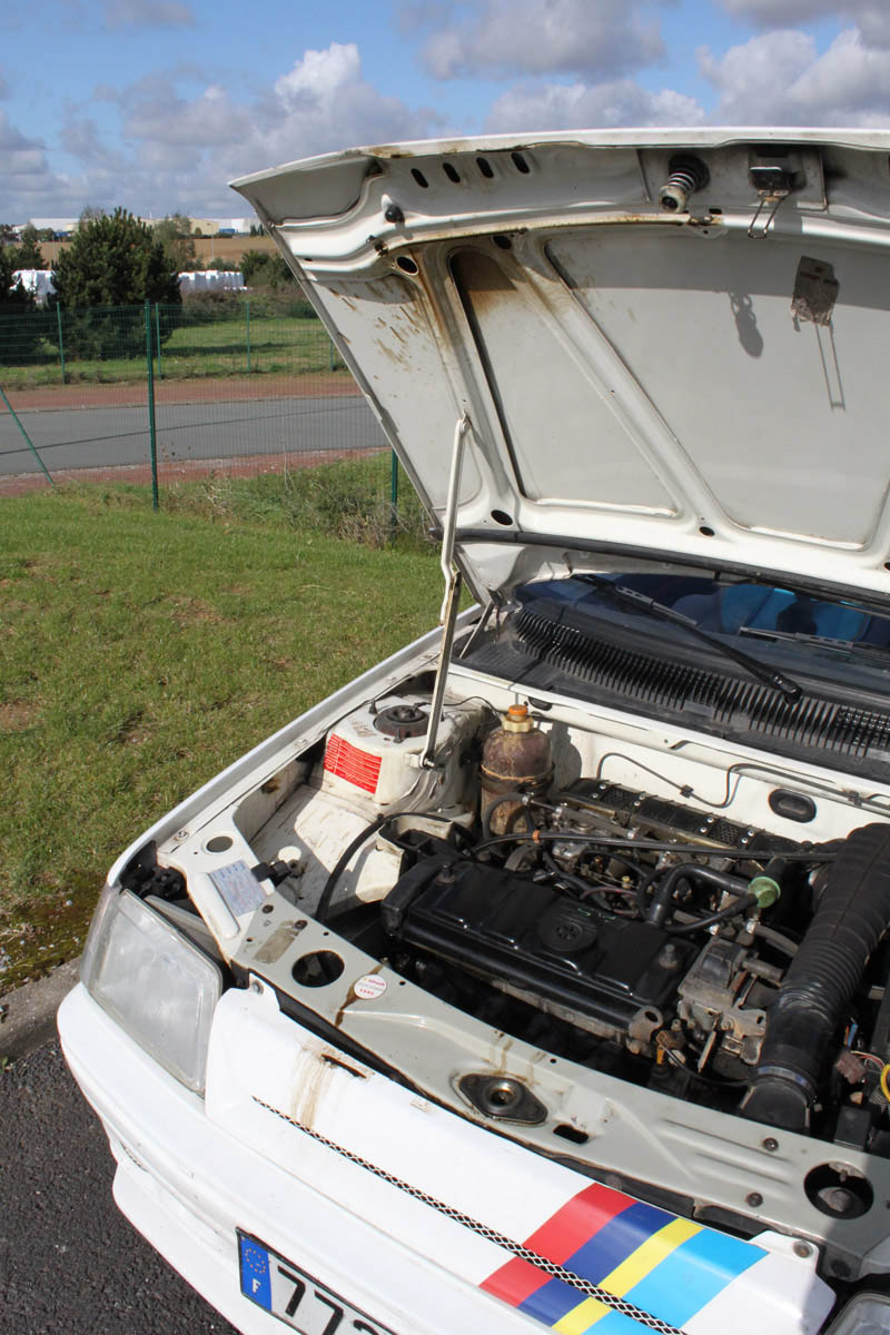

Bonjour à tous,
Voilà ça fait un petit moment que je dois poster sur ce forum mais le temps me manquait et un peu aussi de "procrastination" pour être honnête.
Le souci principal aujourd'hui sur ma capricieuse 205, c'est que la pression du moteur devient trop élevée. Maintenant je dis ça, c'est juste un déduction car je ne suis pas spécialiste mécano de formation. Ca fait déjà plusieurs mois que cela dure et un jour je crois que je serais vraiment en panne.
Pour illustrer mon problème, vous verrez quelques photos...
Ce que je constate en premier lieu, c'est que si je ne dévisse pas un peu le réservoir de liquide de refroidissement, la température du moteur monte surtout en ville jusqu'à ce que mes ventilos se mettent en route. Le moteur chauffe plus si je serre à fond le réservoir de liquide et inversement.
Deuxième constat, l'huile remonte toujours en pression lorsque le moteur est chaud et "gicle" par le tube renfermant la jauge d'huile. Inutile de vous dire que c'est toutes les semaines que je dégraise alors la carosserie. Pfff...
Je ne sais pas quoi faire franchement...
Certains d'entre vous auraient déjà eu le même problème?
Je serais ravi d'avoir quelques avis et une solution surtout car les appoints de liquide de refroidissement et d'huile, c'est trop souvent et ça commence à coûter...
Au passage j'en profite pour saluer "Balouba" le responsable de ma région sur ce forum ainsi que "Lion59" qui sont venus me rendre visite à l'improviste total il y a déjà quelques temps chez moi du côté de cambrai. Ils passaient dans le coin, ont vu une 205 rallye stationnée et se sont arrêtés par curiosité. C'est comme cela qu'on a fait rapidement connaissance. Voilà pour l'anecdote.
J'attends vos réponses. Merci d'avance à vous.

Le fait que le liquide refoule par le bocal peut être corrigé par un bouchon neuf qui résiste à la pression du circuit de flotte mais dans ton cas, associé à des T° élevées je dirais que ça sent le joint de culasse.
Les durites de flottes sont elles dures quand le moteur est chaud? (Signe qu'une compression moteur passe dans le circuit)
Ton bocal a l'air bien maron, y a de la mayo? (émulsion eau/huile)

Que sont les durites de flottes? où puis-je les voir et ne pas le confondre avec d'autres?
Mon bocal est bien marron, à quoi cela est dû à ton avis, cela ne vient pas de l'encrassement du radiateur au fil des années?

grapheyes a écrit :Que sont les durites de flottes? où puis-je les voir et ne pas le confondre avec d'autres?
Une grosse qui sort du radiateur par exemple, quand tu les presses tu sens le liquide à l'intérieur.
grapheyes a écrit :Mon bocal est bien marron, à quoi cela est dû à ton avis, cela ne vient pas de l'encrassement du radiateur au fil des années?
Ça peut aussi mais il faudrait alors penser à changer le liquide. (ts les 2 ans normalement)
Possible aussi que ton radia soit tellement encrassé qu'il ne refroidisse plus.
Essaye de rincer ton circuit au jet pour commencer.

rachete toi une jauqe d'huile neuve ca coute dans les 10€ et c'est un probleme recurant sur ces moteurs la
si le probleme d'huile persiste, joint de culasse (egalement une maladie sur les moteurs TU) au niveau de la remontée d'huile ;)

le fait que l'huile remonte par là est signe que ton huile est soufflé par les compression du moteur qui passent au travers de la segmentation, la segmentation à de grande chance d'être HS c'est le symptôme sur tout les moteur peu importe la marque combien de km a ton moteur ??
pour l'eau il faut voir dans un premier temps si ton bouchon échappe la surpression, pour cela quand ta voiture est chaude au lieu d'ouvrir le bouchon regarde en pressant la durite d'eau qui passe devant la batterie entre la culasse boitier d'eau du thermostat et le radiateur c'est simple elle fait 40mm de diamètre il n'y en a qu'une tu ne peux pas te tromper, si elle est sur c'est soit ton bouchon qui échappe pas la pression, mais ça peut aussi venir et probablement du joint de culasse qui est mort entre le passage d'eau et les cylindres
pour la couleur de ton vase ça peut venir aussi de ton joint de culasse également qui est mort entre un passage d'eau et la pression d'huile venant de la pompe, si c'est ça tu dois avoir de la mayonnaise dans le bocal, si tu n'en a pas c'est simplement le liquide qui est vieux, l’oxydation du radiateur et des chemises, c'est moyennement bon signe
