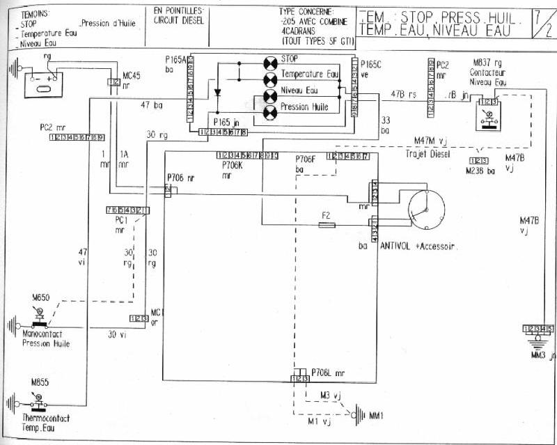

Pour ta panne,c'est bizare que juste ce fil te prive de l'allumage des autres voyants
regardes le schéma:ton fusible n°2 était bon ?

Non Oliv' regarde bien le schéma : le fil N° 30 met à la masse sous contact, si il ne met pas à la masse les voyants n'ont pas de masse donc ils ne s'allument pas, en fait le check up que tu peux faire en mettant le contact te sert juste à vérifier le bon fonctionnement de tes voyants et de ton manocontact d'huile, pas des autres sondes

exact,je n'avais jamais remarqué cette fonctionalité de la sonde de pression,c'est la seule qui a son contact fermé en mettant sur accessoires,et moteur tournant avec la pression,le contact s'ouvreLilive a écrit :Non Oliv' regarde bien le schéma : le fil N° 30 met à la masse sous contact, si il ne met pas à la masse les voyants n'ont pas de masse donc ils ne s'allument pas, en fait le check up que tu peux faire en mettant le contact te sert juste à vérifier le bon fonctionnement de tes voyants et de ton manocontact d'huile, pas des autres sondes
