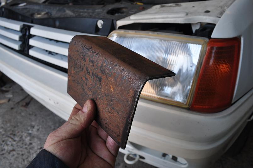

pose de l'arceau et preparation des contres plaques
bon ben allait je vous ballance quelques photos
montage de l'arceau a blanc pour faire les pieds de l'arceau
fabrication des contre plaque pour les pieds de l'arceau en 3 mm d'epaisseur

bon ben aujourd'hui je vais mis remettre soudure au planning ce n'est pas ma tasse de thé mais il faut bien si mettre si je veux que l'arceau soit en place pour le 25

bon ben quelques photos de la pose de contre plaques je sais les soudures
mais je fais avec les moyen du bord et en plus moi je ne suis pas un grand soudeur non plus
donc on ne se moque pas biensure des soudures et oui pour les réponce a venir ce n' est pas fini il me reste les cotés a mettre en place et a souder
