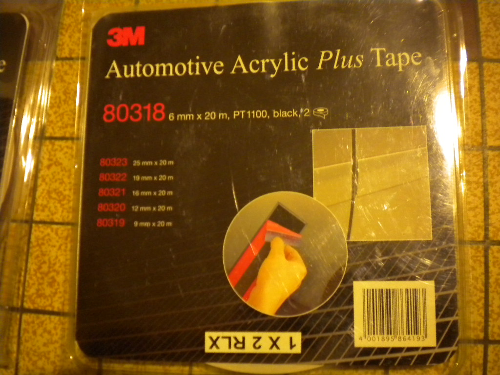

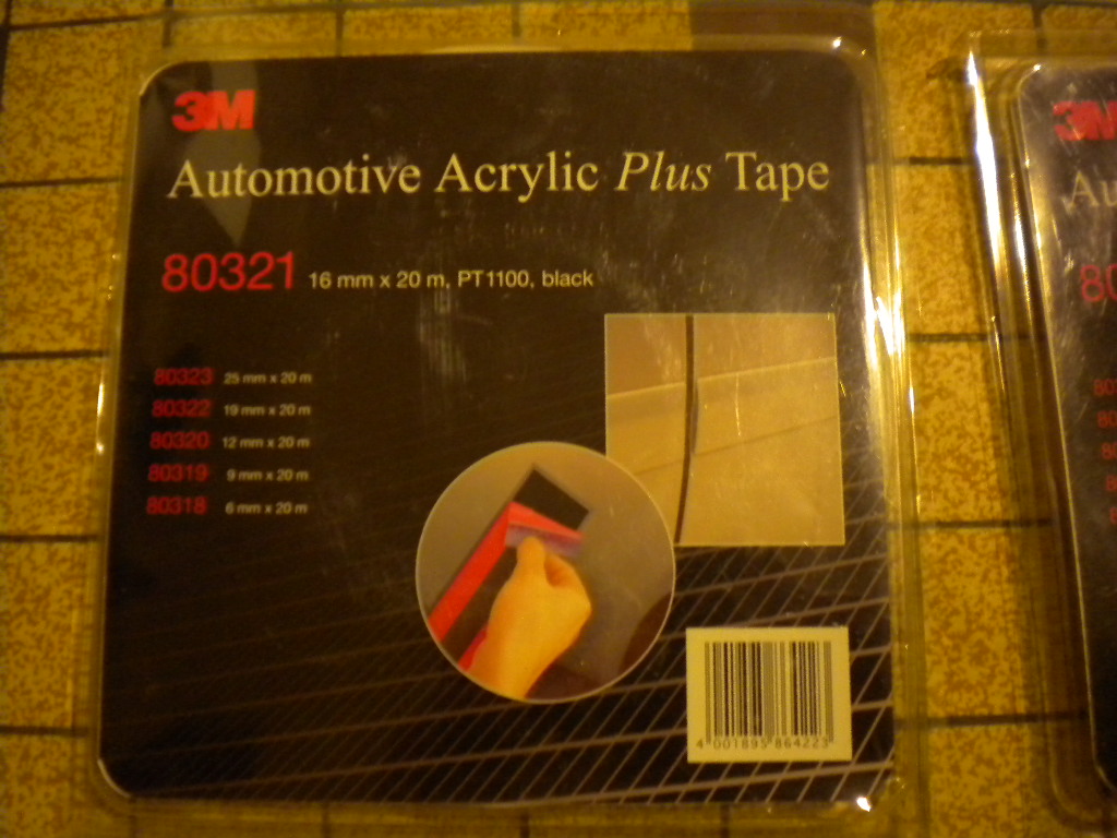

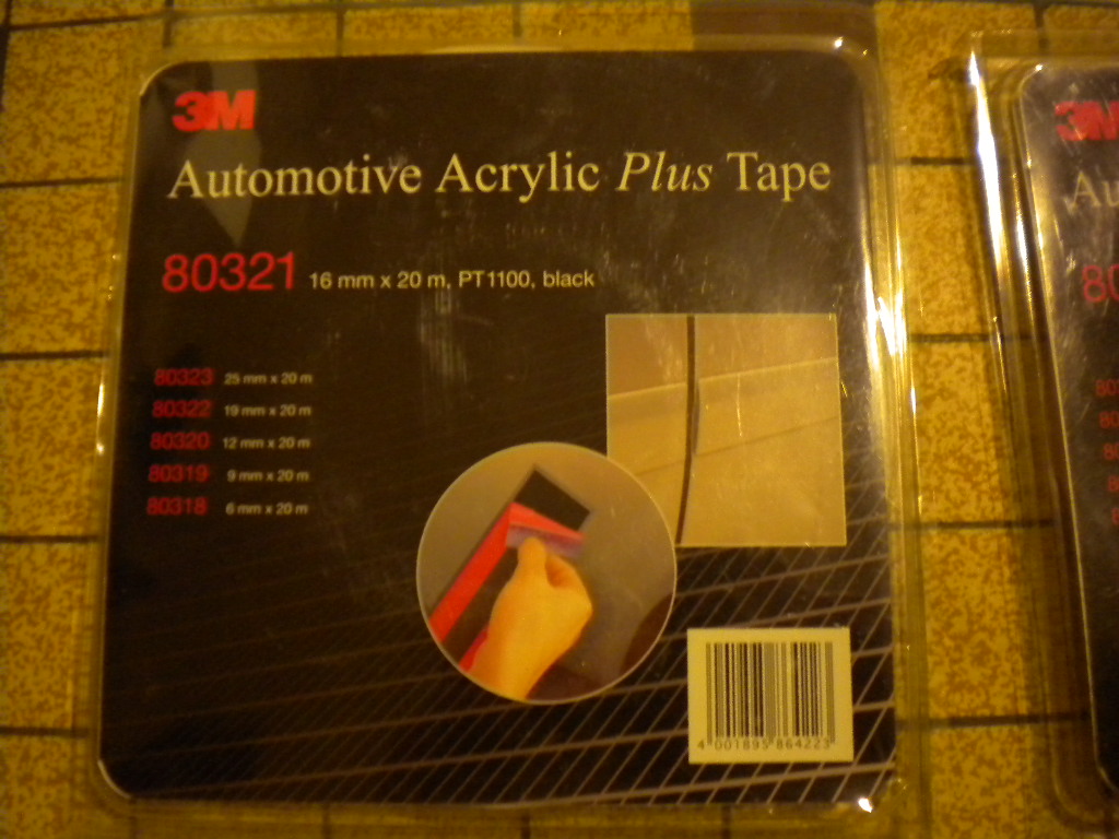

Voila les références deux largeurs d'origine Peugeot du double face 3M. ;) :ok:
Pour info,.....les 2 c'est plus de 110€ HT
A l'époque,j'avais ouvert un post où je vous proposais les longueurs au détail ;) :ok:
