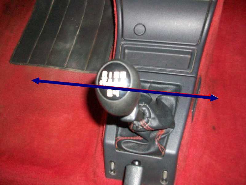

Il y a du jeu dans la translation du pommeau de vitesse ( de gauche à droite) quand il y a une vitessechupsy a écrit :il a du jeu où ?

Si tu veux c'est dans ce sens là que ca bouge trop (avec une vitesse)
