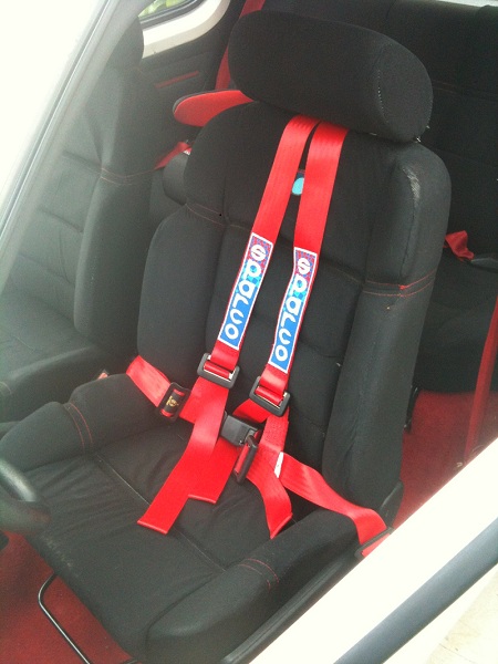

aprés la pose d un harnais, pour les sinueuses de campagne <oo> deja plus a l aise :ok: et bien sur j ai gardé l origine ,nettoyage du circuit de refroidissement plus changement du liquide :ok: manque plus que vidange ,filtres et systeme de freinage :ok: celui ci va passer en durites avia, etrier 206 , plaquettes ebc green (40€)
et elle sera prête pour la concentre :yeah: :bien:
